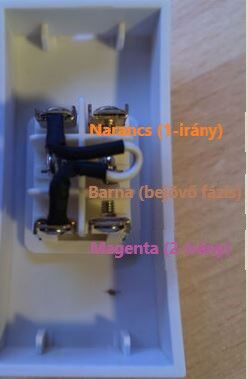

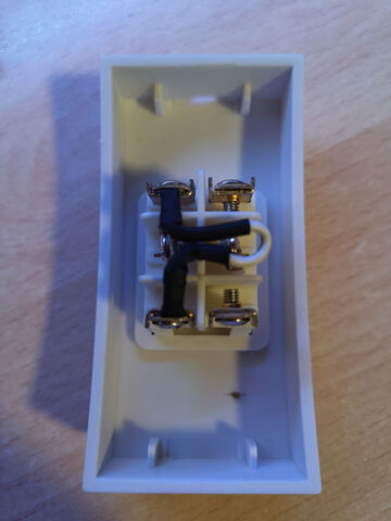

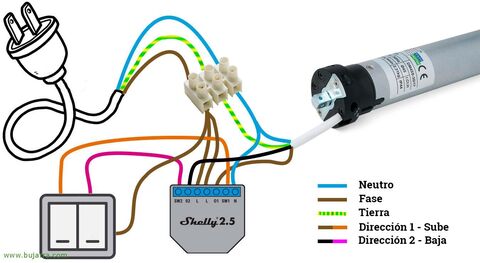

code1005 #18184 üzenetére
Ránézésre azt mondanám, középre kell kötni a fázist, és alulra/felülre jön a két kapcsoló szál (rózsaszín és narancs az ábrádon), de pl. egy multiméterrel könnyen ki tudod mérni, hogy milyen állapotban hol zár a kapcsoló.
Egy nagyon fontos dolog van a shelly szempontjából: soha ne kapjon egyszerre fázist mindkét SW kapcsoló bemenetre redőny módban! Csak momentarily jellegű, pillanatnyi áram kell neki a kapcsoláshoz, nem folyamatos áram, és mindig csak az egyik ágon! -

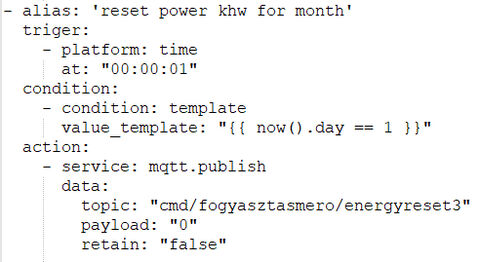

code1005 #18140 üzenetére
Ez működik, és ugyan az mint a tied. Természetesen a topicot módosítani kell a tiedre, de a végének EnergyReset3 - nak kell lennie.
- id: '1593635118619'
alias: Xbox energia nullázás havonta
description: ''
trigger:
- at: 01:00
platform: time
condition:
- condition: template
value_template: '{{ now().day == 1 }}'
action:
- data:
payload: 0
topic: cmnd/blitzwolf_1/EnergyReset3
service: mqtt.publish -
spider23
code1005 #18139 üzenetére
Az EnergyReset3 nullázza a totál fogyasztást. Van neked is olyan. Tasmota kód.

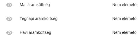

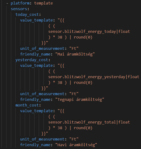

LógaGéza
code1005
sugarforce #18146 üzenetére
Nekem ez nagyon nem akar működni, 0 az értéke. Nincs valakinek egy működő konfigja Utility Meter ügyben?
LógaGéza
Amúgy az Utility Meter integrációt erre találták ki, az nem lenne jó neked?

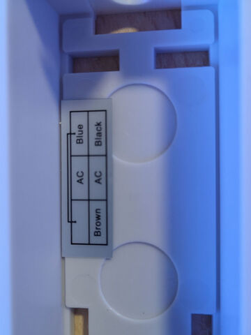

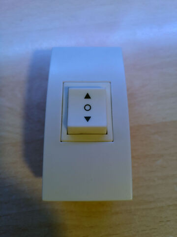

ojb
LouiS22 #18106 üzenetére
idézet a #18100-as hozzászólásodból: "Nyilván analóg, nehogy egyszerű legyen az élet..."
A lényeg,hogy bebizonyosodott: "digitális"
Az enyém analóg így hiába méricskélek...
Viszont: Létezik a készülékedhez un. "fogorvosi "panel pl [link] és ez némi kiegészítéssel pont azt tudja, amit szeretnél. A rajzon a kapcsolónál "megfelezve" máris megvan a "hívás" kimenet (bal oldal a kapcsolótól) ill. a nyitás. (jobb oldal) Lehet csicsázni az áramkört optocsatolós leválasztással, de egy jól méretezett szintillesztés ill. áramkorlát is elégséges a helyes működéshez. A tranzisztoros vezérlés is helyettesíthető relé kontakttal stb. -
home assistantban ha van egy trigger ami 5 percenként fut... és ezt követően 3 feltétel ami ha igaz vagy hamis attól függően ki / be kapcsolni egy kapcsolót akkor azt hogy lenne célszerű csinálni?
ojb
LouiS22 #18100 üzenetére
A sorkapcsot nem én karikáztam be. (ezt a fotót találtam a neten)
A címzésre használatos jumper sor határozza inkább meg, hogy "analóg" vagy "digitális" a készülék. Az a lényeg, ha a Tiédben nincs ilyen , akkor az "analóg".
Megpróbálom "kimérni" a szükséges információkat a közeli jövőben.
Nem egyszerű egyidőben a lakásban a telefont méricskélni és a bejáratnál nyomkodni a gombokat, ha nincs segítségem
