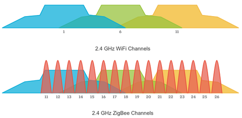

Degeczi #19357 üzenetére
Nem akarom elkiabálni, de úgy tűnik, h a Zigbee okozhatta a nagy arányú wifi csomagvesztéseket, mert a Zigbee2Mqtt naplója szerint a 11-es Zigbee csatornát használja, ami szépen benne van a wifi 1-es csatornájában amin eddig az okosotthonos cuccok wifijét használtam:
Mivel ezt nyűgös lenne máshová tenni (elvileg újrapárosításokat igényelne), a wifit raktam át 11-es csatornára még az este, és ez használt, mert rögtön leesett az újraküldési arány 11% körülire:
(hozzáteszem ismét, gyakorlati problémát nem okozott a 40% körüli érték sem, nem voltak leszakadások, csak zavart az adat láttán, h ez így aligha normális) -

vampire17
Rendeltem egy Sonoff motion sensort (zigbee) hogy lecsereljem a postaladaban levo (433mhz-es) pir-t mert eleg hektikus volt a mukodese... (foleg a fem postaladaban)
Regebben is probaltam Xiaomi pir-t (gyari gateway-el) de az nem mukodott. Most cc2531 is van mar es azzal tok jol megy a zart postaladabol! Mondjuk nem direktben ahhoz kapcsolodik (lekertem a zigbee network tree-t) hanem a gyerekszobaban levo samsung hue izzon keresztul
(Ami ugye kozelebb van hozza sokkal)
Ezert jo ez a mesh halozat
vampire17
Ugy nez ki az olcso kinai riasztok piacan is uj szelek fujnak
