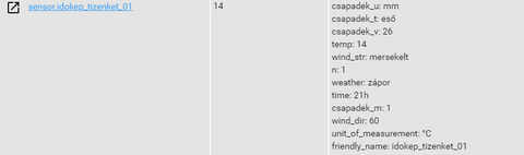

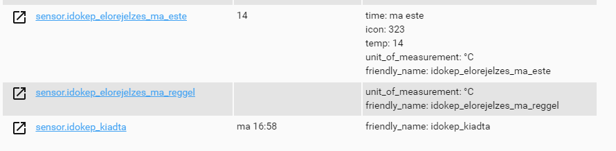

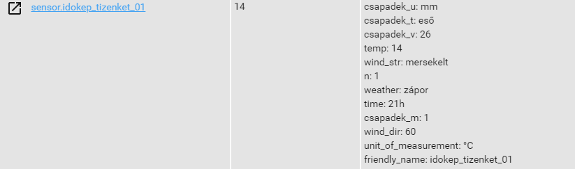

egyébként ha valakit érdekel, éppen időkép előrejelzés scraperen dolgozok, már odáig eljutottam, hogy az https://www.idokep.hu/elorejelzes/ oldalon (vagy annak tetszőleges városra adaptált aloldalán) a felső sáv előrejelzését beszívja és mqtt-re kidobja (a nagy ikonos ma este-holnap reggel-stb)
még az ikonok jelentését (maga az időjárási állapot) kell feltérképeznem, mert csak a fájlnevet tudom kiszedni belőle (023, 090, ilyenek), szövegesen nem írja bele az állapotot, és egy használható home assistant lovelace cardot akarok hozzá első körbenkövetkező lépésként majd még a részletesebb előrejelzés (a néhány órás felbontású, esővel, széllel stb) jön
ki kell tapasztalni, de feltehetően napi 2-3 alkalommal elegendő lehet aktualizálni az előrejelzést, éjjel pedig max éjfél körül egyszer, hogy a napok aktualizálódjanak
