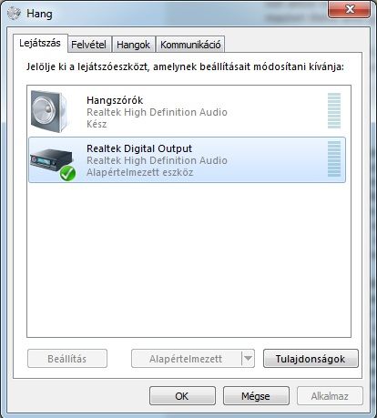

Hja, komoly marha vagyok.
Hát, én is úgy gondoltam, de sehogy sem szól a zöldből, tényleg mindent végigzongoráztam.. oda is nézegettem, de itt a bűnbarlangomban a lyukban sötét van, rátolva a HDMI/DVI átalakító, zsufítva a hangfal, nem tapiztam egész eddig.
Omega81
Óóóóó bakker, ekkora egy lámát mint én, gyerekeeeek?
3 csatlakozó van, én a zöldbe dugtam a jacket, aztán a mellette levő rózsaszín és az USB között ott figyel egy fekete, amit marhára nem láttam.
Elnézést a felesleges kommentekért.

Akkor szól a noti beépített hangszórója.

Omega81
Adott egy Acer Aspire 6930G. Monitor, billentyűzet, egér, hangszóró rá van kötve, gyakorlatilag egy asztali gépet váltott ki.
Tegnap kihúztam mindent, kivittem a szobából portalanítani. A klaviatúra részével kezdtem, nyitott állapotban. Ahogy pucoltam, bekapcsolt a noti kétszer is, felbootolt, Windows jelentkezett az indulás hangjával, majd szabályosan leállítottam mindkét alkalommal.
Ezután becsuktam, lefordítottam, szétszedtem a hátulját, hogy a hűtést kifújjam. Rendben meg is volt, visszacsavaroztam, visszaraktam a szobába, mindent rádugtam.
A probléma itt kezdődött. Nem hajlandó megszólalni a hangfal, pedig bedugáskor érzékeli a 3.5- ös jack kábelt, mert ki is írja, de néma marad, nem jön ki hang, bárhogy is állítom a Realtek HD managerben vagy bárhol. Újratelepítettem már a hangrészt, kétszer is, két különböző drivert próbáltam, de kuka maradt, hallgat mint kutyagumi a fűben. A noti saját hangszórója természetesen szól, ezért nem egy égbekiáltó probléma, de néha jó lenne kicsit hangosabban zenéz hallgatni, szóval nem mondanék le a dologról, főként mert emlékszem, hogy amikor megvettem, akkor is valami tök egyszerű dolgot kellett átállítanom és vagy fél napot szórakoztam vele, mire meglett. Ám most nem találom a megoldást.Köszi a segítséget előre is.

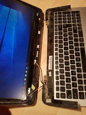

Vettem egy asus K555L laptopot ebbe az állapotba:
Külső fedél törött és a hátsó burkolatból is kiszakadtak a csavarok. Hol lehetne ezt olcsón megcsináltatni? Ebayen amit tálaltam: [link]
Ez jó lehet? Igaz hogy ez x555 nem K555 de nagy különbség nem lehet, meg ha rájön a vám is lehet ugyanott vagyok mintha magam csinálnám meg. -

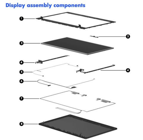

Remélem jó helyre írok. Adott egy HP ProBook 4720s 17" notebook, ami képernyő mozgatásra, hajlításra hol ad képet hol nem. Ha jó pozícióban van és nincs mozgatva, akkor tökéletes a képe.
Gyanúm, hogy az LCD átvezető kábele lehet kontakthibás.- Szerintetek jó-e a diagnózisom? Esetleg vmi más hiba? (csatlakozó stb)
- Ezt lehet-e javítani? Forrasztani?
- A csere célszerűbb és egyszerűbb megoldás lenne? - szerintem meg tudom csinálni, egy pasztázás már egyébként is aktuális a gépen. Van-e bármi buktató?
- Alábbi alkatrész jó lehet-e hozzá, vagy van valami bennfentes szívatás a HP alkatrészeknél amiről esetleg nem tudok? Mindkét alábbi kábel Rev.A01, ez lényeges lehet? Esetleg keressek Rev.A02-t? (15"-höz láttam mindkét fajtát)
- Elfogadható minőségűek lehetnek az alábbi alis kábelek vagy máshol keressek? (Hol?)HP szervízútmutatója alapján a 602999-001 számú kábel (cserealkatrész) kell nekem, ami az internet bölcsessége szerint a 50.4GL02.011 nevet is viseli.
A képen a (6) számú kábel:Ezt és ezt a kábelt találtam alin (tudok várni amíg megjön).
Köszönök bármilyen tanácsot

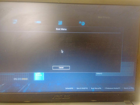

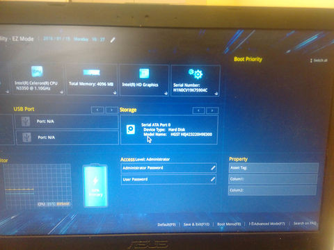

NoObSzajBoT
Helló, Szevasztok! Laptop boot probléma!!!!!!!!!
Segítséget, ötletet szeretnék kérni!
Van egy ASUS x541NA típusú alap gép, a gép elindul bejön a bios, és a gép felismer mindent ami benne van hdd, dvd meghajtó, ha rádugok USB-be pendrivot akkor azt is, de a BOOT menü üres ?? !
És így nem tudom telepíteni a gépet, a teljes bios defaulton van, már frissítettem BIOS-t is (egy harmadik 2GB-os pendrivot felismert és azt tudtam bootoltatni úgy sikerült biost frissíteni, a legújabb van fenn rajta), de a többi eszközt nem látja a bootnál! Ilyenkor mit lehet csinálni?
Előre is köszönöm a válaszokat: Máté -

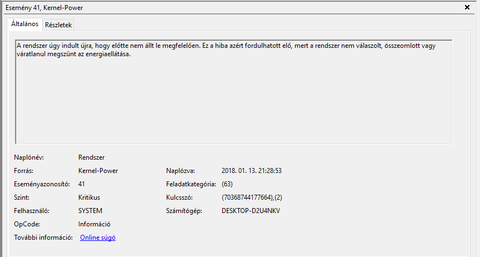

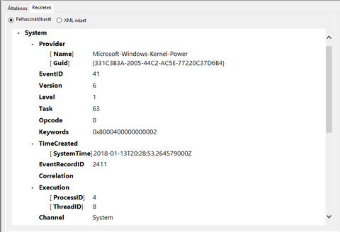

magician603
Szép estét Mindenkinek!
Nem tudom, hova való a kérdésem. De ide felteszem, max megmondjátok hova kellett volna írnom.

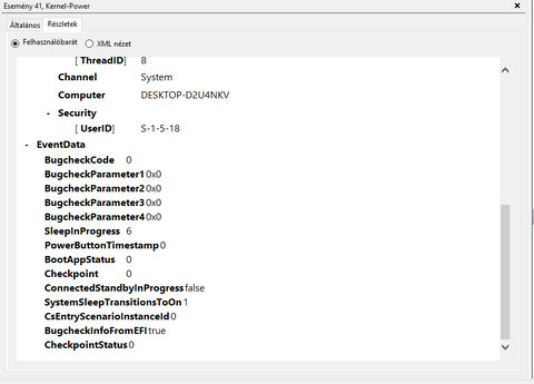

Nos az van, hogy van egy HP 450 G1 Probookom. Jelenleg win 10-et használok rajta. Mostanában naponta csak úgy random újra indul a gépem. Eseménynaplóban megnézem mi a gond, és ez fogadott engem:
"A rendszer úgy indult újra, hogy előtte nem állt le megfelelően. Ez a hiba azért fordulhatott elő, mert a rendszer nem válaszolt, összeomlott vagy váratlanul megszűnt az energiaellátása."
Mi a teendő ekkor? Mi nem kap elég energiát? Van egy pár kép magáról az eseményről is, hátha ez segít
nektek:
Előre is köszönöm a segítséget, szép estét. Üdv magician

Van egy Acer Aspire E1 571G típusú laptopom, (2014-ben vásárolt),a baj 2017.12.31-én történt...
Modolt biost frissítettem rajta (Insyde 2.21).A frissítés sikerült (usb-ről).Beállítottam az advanced menüben néhány videókártyával kapcsolatos dolgot hogy a <PEG> másodlagos dedikált (nvidia gt 710m) videókártyát is használja,ez is rendben ment,bootoltam ssd-ről, a windows 8.1 egy kék halállal köszöntött. Utána semmi fekete képernyő, leszedtem a gyártó oldaláról az eredetit, az exéből kiszedtem az .fd -fájlt és irány a bios frissítés Fn+Esc kombinációval. Szóval próbálgattam egy párszor a pendrive nem villogott úgy mint az előbb.... semmi, újra és újra...Mit javasoltok?Lehet menteni?

Párom Lenovo B560 gépét pucoltam ki és pasztáztam újra. Csináltam már ilyet, bár sajnos ezt a modelt nagyon le kell bontani egy ilyen művelethez. Letisztítottam a régi pasztát, letörölgetem alkoholos fültisztító pálcával a lapkát és a hőcső alját, majd új pasztát raktam fel. Kifújtam a ventilátort és a bordát is. Összeraktam, de nem indul. Felpörög a venti, majd leáll, aztán kis idő múlva ismét pörög és így megy amíg hosszan nyomva ki nem kapcsolom. Képet nem ad, nem is sípol. Újra szétszedtem, ellenőriztem mindent, újra össze, de semmi sem változott. Képernyő szalagkábelt is néztem, helyén van. Külső D-Sub csatin sem ad semmit.
Látnoki segítségetek kérném, hátha van valami jó ötlete valakinek. Ha így marad nem lesz vacsora...

Van egy Asus K52JT laptop,a hiba az hogy be kapcsoláskor van hang,de utána már semmi.
Mi lehet ez?
Be számított laptop,jó lenne ha a hang probléma meg szűnne,igaz van hozzá BT hangszóró,de azért még sem ugyan az. -
