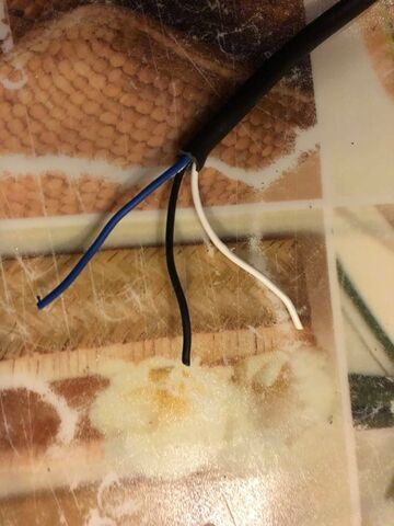

Sajnos laptoptöltő csatlakozó nincs , csak 3 vezeték fehér , fekete , kék és a sorkapocs sincs meg csak a 7 vezeték piros, piros, fekete, fekete, sárga, barna, fehér.

A csatlakozó aljzat sérült ? Az adapter dugó is sérült? Multimétered van?A két fekete test/GRND1-2/ , a két piros a pozitív/DC PIN1-2/ , a maradék háromból 2 /AD+/a csatlakozó led világítása hogy tölt e vagy sem /fehér vagy borostyán színben világít/ és a centerpin/limit signal/ - de ez csak tipp! Mérni kéne!

Kiszerelted már a csatit? Ha még annyira egyben van akkor egy multiméterrel megtudod nézni, hogy melyik kábel hova kapcsolódik szerintem.

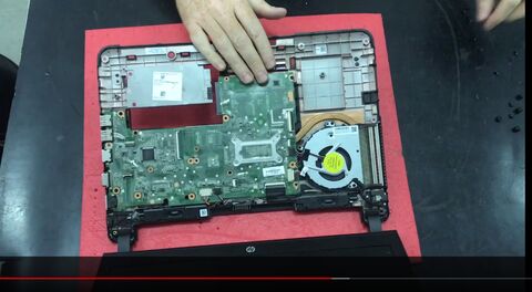

Laptop töltő csatlakozó megsérült. (HP 250 G4) Ki tudja a vezeték kiosztást?
A laptopon belül a csatlakozó egy 7 vezetékes sorkapocshoz csatlakozik. Mivel a laptop töltőn 3 vezeték van és nem akarok új töltőt vásárolni, össze kellene forrasztani a 7 vezetékkel. (a forrasztást meg tudom csinálni) De nem tudom a vezeték kiosztást. Laptop vezeték fehér, kék, fekete színű, sorkapocs piros, piros, fekete, fekete, sárga, barna, fehér. A 7 vezetéket hogy kell a 3 hoz párosítani?
Ez a csatlakozó az , a 7 vezetékből 3 lesz , hiszen a vezeték másik végéhez más vezeték már nem csatlakozik , csak a töltő csatlakozó ami 3 vezetékes.https://wolfcomputer.hu/tartalom/hp-15-250-255-256-g4-dc-t%C3%A1pcsatlakoz%C3%B3-k%C3%A1bellel

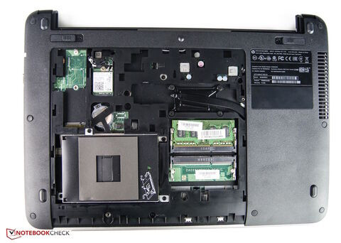

Szeretnék ötletet kérni, mert én már amit tudtam kipróbáltam és vakvágányra értem.
Gépezet: HP Probook 440 G3 (P5S53EA), i5-ös verzió, csak intel hd. Csak egy m.2-es ssd van benne jelenleg.
Hiba: Ha aktívabb fordulatszámon megy a ventilátor, közepesen erős műanyagszag árad kifelé ami pl egy zárt konferenciateremben kicsit kellemetlen szituációkat is tud szülni. Előtte évekig nem volt ilyen jelenség.Amit elvégeztem és nem segített:
- Teljesen kitakarítottam (ezt eddig is pár havonta megtettem).
- Vásároltam új komplett ventit.
- Csináltam újra pasztázást
- Nem lóg szalagkábel vagy egyéb a heatpipe-ra, esetleg a hűtés valamelyik elemének környékére se.
- A kasznin olvadás/égés stb nyoma, ahol mondjuk túlmelegedne nincsen.
- Terhelés alatt is általában max 48-54 fokos a processzor.Ötlet?
