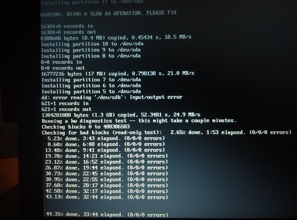

Nem tudom hogy, de sikerült egy hét szenvedés után felrakni az ubuntut. Köszönöm mindenkinek a segítséget, hálás vagyok.

Lehet, hogy a merevlemezzel lesz valami. Talán nincs hely? Formáztad telepítés elött?

Lehet ram hiba is, azt tesztelted?

Több Pendriveról is, amikre RUFUS-al írtam fel az OS-t, és más laptopra tökéletesen fel tudtam vele rakni. Az első lépése a telepítésnek a Windows fájlokat másol, ezzel végez amit egy zöld pipával jelöl, és a következő lépés (expanding files) már nem sikerül neki. Kali Linuxnál ellenőriztem, a telepítés 20. százalékánál áll le a telepítés.

OkayDonkey
Helló!
Van egy 2014-ben vásárolt másodlagos HP 250 G3 laptopom, amire semmilyen operációs rendszert nem tudok feltelepíteni. Chrome OS-nél a particionálás után lemezdiagnosztizálást kezd, A Windows telepítésénél a 2. lépésnél hibába szalad, az Ubuntu vagy az Elementary OS-nél pedig Errno 5-ös hibát kapok tőle. A hibák eredete legtöbb esetben az, hogy a merevlemez nem működik, többféleképpen is diagnosztizáltattam a merevlemezt, soha nem talál semmilyen hibát. Formáztam már a merevlemezt többször (GParted Live bootolható USB-vel), egyszer sikerült felraknom a Kali Linuxot, miután futtattam a dd if=/dev/zero of=/dev/sda parancsot, de mikor újratelepítettem, a Kali felment, de a GRUB már nem. Nem értem mi a probléma, már tényleg kiegyeznék a Chrome OS-el is. Kérlek segítsetek valahogy.

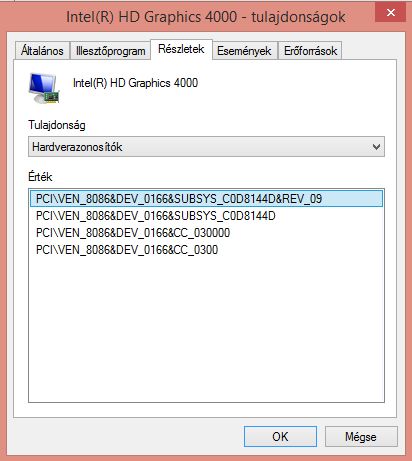

#14159
Helló
1. Driver problémára gyanakodnék, hardverazonosító alapján tudsz keresni több drivert...
Érdemes újabbat, régebbit is megpróbálni
2. Próbálj meg vmi más progit használni videó beszélgetésre (a Skype nagyon hulladék szoftver, nem is értem mért ien népszerű amikor tele van buggal)
3. Próbáld meg Win 8.1 / Win 7-el
