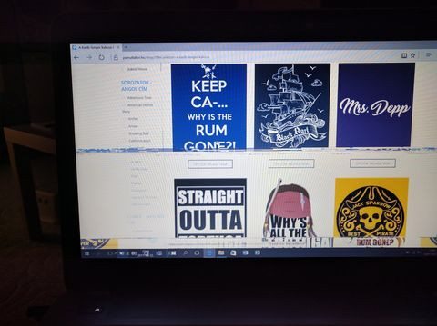

Amikor lecsökken az akkumulátor 50% alá elkezd villogni a kijelző, de csak akkor amikor frissítenie kell.
Ha átrakom energiatakarékosba akkor 35%-ig kibírja még villogás nélkül.
Ha 10% nál van már az aksi akkor nem is világít.
Ha rákötök egy külső monitort akkor az nem villog és egészen a gép lemerüléséig megy.
Ha kiterjesztve vagy megkettőzve van akkor is csak a laptop monitora villog.
Az akkumulátor állapota remek, kb. 90%-os.
Amit tápot kap rögtön megszűnik a jelenség.
Linuxról, windowsról egyaránt jelentkezik a probléma.
Ezekből kifolyólag driver probléma aksi probléma nem valószínű szerintem.
Az aksi amúgy polymeres.
Gyanúm egy esetleges kondi kiszáradása, mivel ilyennel már sokszor találkoztam, és a jelek is erre adnak okot gyanakodni.Tapasztalat, ötlet valakinek?

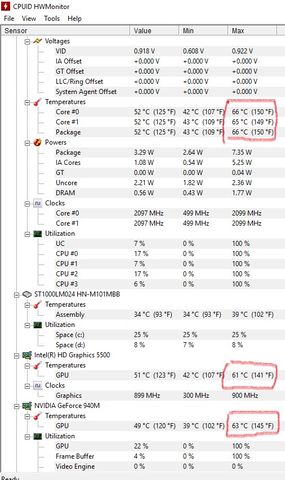

Sziasztok. Ebben tud valaki segíteni nekem , vagy tanácsot adni?
- Van egy ASUS x751L laptopom i3-as egy gt940-nel. Úgye eszközkezelőben is írja ,hogy aktív a gt940 is meg az intelHd is. Na ,most mivel Én néha játszok is rajta. Gondoltam nem kinzom az i3-t pluszba avval,hogy intelHD is akítv, . Viszont a BIOS-ba nem tudom letiltani, ha windows eszközkezelőben letiltom akkor meg elvileg csak a gt940-nek kellene mennie. De a rendszer is és a dota 2 menü is minden úgy akad mintha valami nem is tudom mi. Addig csinálja amég nem engedélyezem újra a intelHD-t. Nem értem mi köze van az inteles grafikusi magnak ,ha ki van kapcsolva a rendszer lagolásához.
- Másik. Sziklaszilárd 1600*900-an 40-60 FPS pl a Dotában. cs:go-ban meg szintén. Mégis vannak ilyen időközönkénti mikro lagok. ilyen megáll a kép egy pár másodpercre. Ez minek az oka?
i3 5010u + 4GB + GT940 4gb-os! Nem értem ,ha megy mért akad meg. Teljesen mindegy,hogy grafikai beállításokat rakok. 1600*900-on LOW settingsen 60-80 FPS és akkro is van ez a mikor lag. Azon agyaltam le kellene cserélni a HDD-t SSD-re meg +4 GB ram és jó lehetne. Talán. De még a Ti véleményetek nélkül nem adnék ki 30-40 ezret rá csak úgy. -

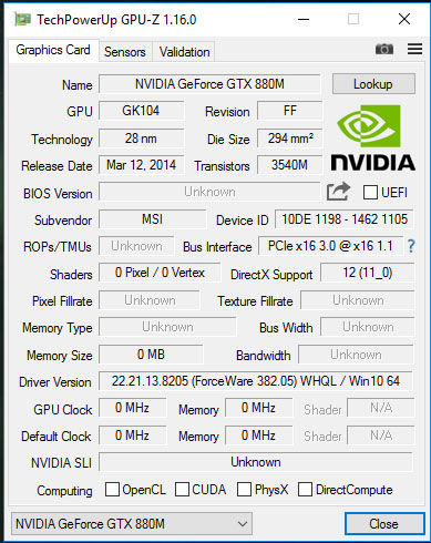

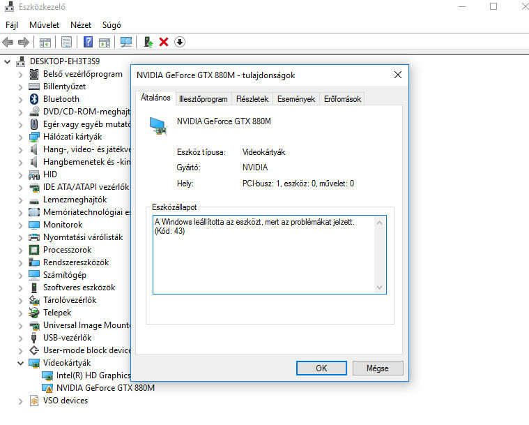

"1.A chip amit vettél valszeg jó,csak nem a te dell 8gb kártyára,mert az egy 4gb-os Clevó 880 chip ezért nem látja a Vramokat."
laika1200: "Ahogy F27 írta a kártyán lévő bios lehet pl. dell, msi stb... ez okozhat némi inkompatibilitást, azaz nem biztos hogy más típusú notiban is megy. A te esetedben mivel a kártya eredetileg működött a notidban ezért ez nem lehet gond.
A kártyán lévő chipnek van egy betű-szám kombinációból álló azonosítója. A te esetedben ez az N15E-GX-A2."És ennyi, arról nem beszélve akitől vettem nem véletlen árulta msi géphez a kártyát.
Azért vagyok kitartó, mert ha egyszer tudtam használni, elfogadta a gépem a kártyát akkor most is el kéne akár mi is van. Az mindegy hogy szerinted szar a hűtésem, az rajtam nem segít! Jöttél keresztbe tenni hátha visszalép a segítőm? Mellesleg én használom napi szinten, jobban tudom mit bír a ventim, sőt mit kell tennem, ha nagyon melegszik........arra sem gondoltál hogy ha muszáj lenne csak épp, egészséges állapotban tudnám eladni valakinek. Ez nem vitatopik.
kreten67
"Ja volt egy 4. Miskolci bga-s (Gamer topik) illető, fél óráig oktatott arról is többek között miért ne tegyem meg, felejtsem el a kártyát. Beszarás" ---- Ez volnék én aki ettől a kínlódástól akartalak megkímélni.
2.A te géped nem képes egy 880m kártyát normálisan hűteni(és a 880m eleve egy megbízhatatlan problémás vga) ,így mindenképpen tiszavirágéletű lesz .
3.Mielőtt chipet vásárolsz a régi chipet le kell szedni és a nyákot megvizsgálni,mert lehetséges,hogy a forr-szem a hibás a chip alatt (felszakadt) egy korábbi helytelen összeszerelésnek köszönhetően.
4. Mondtam,hogy 50-60 környékén beszerezhető 880,de inkább ami éppen volt is eladóban egy hibátlan 780m ami sokkal megbízhatóbb és kevésbé melegszik.
És igen előfordul,hogy lebeszélek olyan javításról ügyfeleket ami a tapasztalataim szerint rizikós gazdaságtalan annak ellenére,hogy nekem pénzt hozna neked bosszúságot,de te vagy az első aki ezt rossz-néven vette.

Itt még nem voltam, ha esetleg valakinek uncsi elnézést.

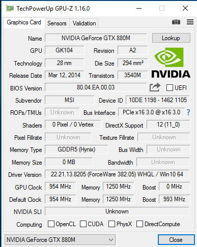

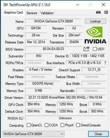

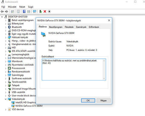

Van egy nagy problémám, dilemmám a rá fordított idő és költségek miatt, szóval nehéz lezárni. Van egy mxm kártyás MSI gt70-es laptopom és van hozzá egy most agyhalott gtx 880m-es kártya a slotban. A kártya vásárlás után rövid működés után bedöglött(a chip sarkában volt egy nagy karcolás), csak a venti pörgött ezerrel. Vásároltam hozzá a neten egy új gpu chip-et (N15E-GX-A2), amit vki felrakott, ezt követően már feljött a kártya, csak nem teljesen. Ott is van meg nem is, vagyis halott.A chip amit felraktak is hibás lehet? Ha nem vajon mi lehet még a kártyán ami ezt okozhatja?
A laptop MSI, a kártya Dell lenne MSI bios-sal, amit ebben az állapotában frissítettem, de ugyanaz a helyzet maradt. Még chip csere előtt sajnos volt sütőben. Driverek szépen felmennek.......valami ötlet kellene hogyan lehetne megállapítani a hiba forrását. Szeretném megjavíttatni.

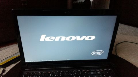

Üdv! vam egy lenovo g565 laptopom es egyik naprol masikra nem indul. Felpörög a venti majd leáll a ledek jelzik hogy bevan kapcsolva de nincs képsem. Még a dos kepet se latni. Mi lehet a gond?
