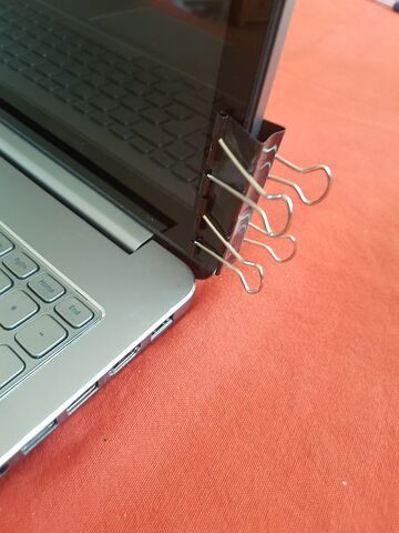

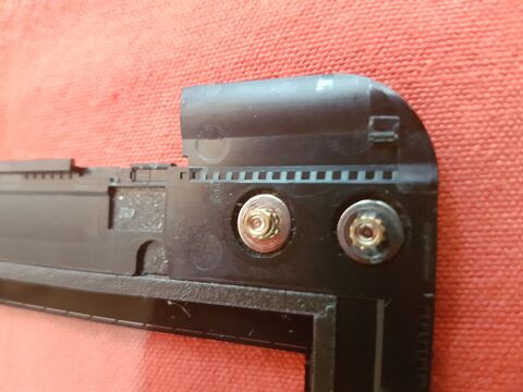

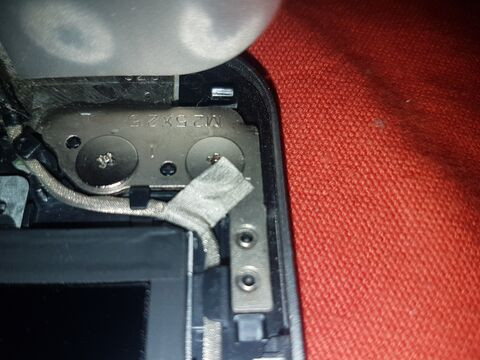

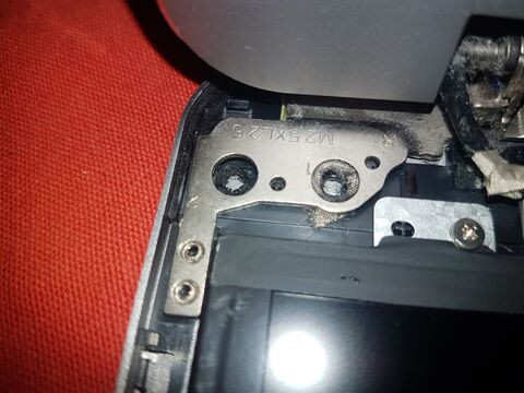

Lajos Tóth
#18014
Szia, jobban jársz egy új vagy egy jó állapotú bontott burkolattal
gregory91
Lajos Tóth
#18014
Ha azok a csavarok kicsavarhatóak akkor esetleg egy-egy alátétet tennék rájuk(ügyelve arra hogy ne legyen rövidzárlat).
UI:Az utolsó képen lévő "barkács-megoldásod" kifejezetten tetszik. XD -

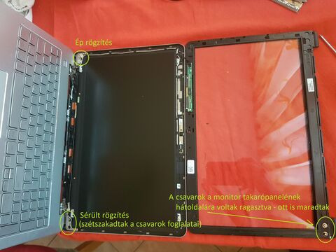

Lajos Tóth
Remélem jó topic-ban kérdezek. :-)
Adott egy 2013-ban vásárolt Dell Inspiron 15 7537 laptop, ami zuhant pár métert a járólapig. Túlélte, működik, de az egyik oldalon sajnos kiszakadtak a képernyőt a laptop testéhez rögzítő csavarok. A zsanért így semmi sem rögzíti már a monitorhoz, így ha kinyitom a gép fedelét, az lefeszíti az IPS-panelről a takarólapot.
Szerintetek van rá mód, hogy stabilan visszarögzítsem (pl. valamilyen erős ragasztóval vagy más megoldással). Esetleg cserélhető a zsanér? Utóbbitól kissé fázok, mert elég bonyolult műveletnek tűnik.Csatolok pár fotót a mostani állapotról:
3. Ilyen pedig a sérült foglalat (innen szakadtak ki a csavarok):

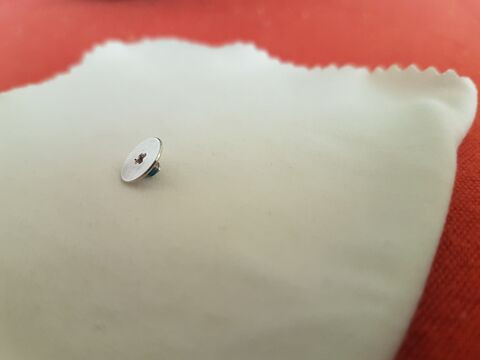

4. Most itt vannak a csavarok - a foglalat maradékaival:
5. Ilyen csavar fogja a monitort a zsanéhoz (ilyenek ragadtak a takarópanelre):
6. BÓNUSZ: most így oldottam meg, hogy ne feszüljön le a takarólap. Meglepően jól működik.
Köszönöm a tanácsokat!
