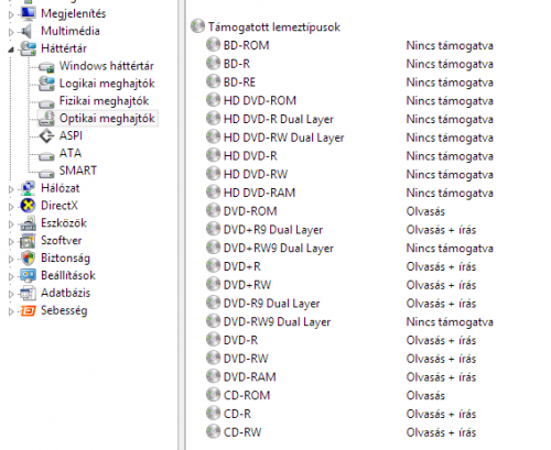

_Berci_
1. ha DL lemezt nem olvas akkor nagyon-nagyon-nagyon régi meghajtónak kell lennie!
2. a kérdésnél írtad, h tudja a DL lemezt...
3. kb 2 éves a géped... s jó pár éve DVD SuperMulti van a gépekben ami minden cd/dvd-t ír és olvas is! (kivéve egyes DVD-RAM lemezek)Ha beteszed a gépbe a lemezt semmi nem történik, csak próbálja pörgetni végül üres marad a meghajtó?
hcs57
Van egy kis gondom a Toshiba Satellite C55-A-1j8 notimmal, nem olvassa a Chip DVD-t. Ez lehet driver gond? Win 8.1 64bit op. rendszer van rajta. A leírás szerint tudnia kellene: Optikai meghajtó 8x DVD+-RW DL drive

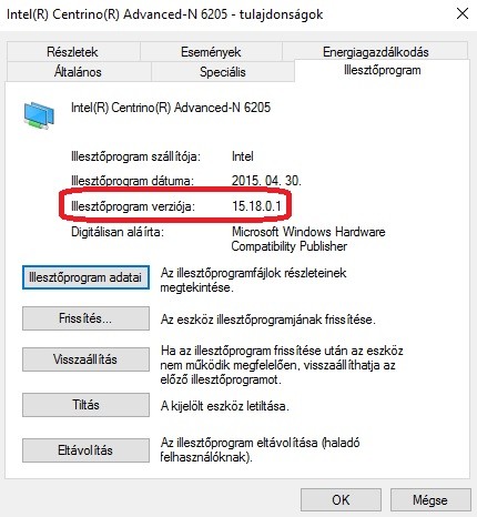

Nem tudok wifizni a lenovo x200-asomon. Tegnap egyszer egy újraindítás segített, de most már semmi. A gépet használtan vettem 1 éve. Eddig gyakorlatilag hibátlanul ment.
Legális Windows 7 Prot használok. Érdekes, hogy a wifi jelerősség max, csak egy pici sárga háromszög jelenik meg a jelerősség mutatón, benne pici fekete felkiáltójellel.
Mi lehet?
Kösz előre is.piadex2

Lacces
Elég érdekes hiba van. Ha Windows 8/10-t telepítek, ha Ubuntut-t (12.04, 14.04, 16.04) pár napig van wifi-m, látják az Oprendszerek a wifi-t aztán 2-3 nap után soha többé... csak ethernetet.
Viszont valahányszor újratelepítem, van wifi-m, látja az oprendszer (windows, vagy ubuntu mindegy) aztán párnap múlva soha többé nem érzekeli.
A drivert látja, de hiába rakom újra a drivert az nem segít, csak az ha az egész oprendszert pakolom újra.gondolom a wifi adapter a hibás, de ez akkor is fura, hogy az oprendszerek egy pár napig látják.., aztán többé már nem. Ez mitől lehet?
Dell 5521-es laptopról van szó.
