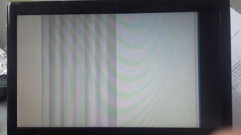

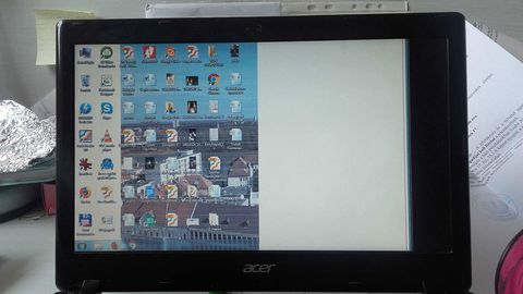

Adott egy Acer laptop, kb 2-3 éves.
Ma a következő probléma jelentkezett:
A képernyő meghalt, össze vissza alakzatok jelennek meg rajta.Most így jött be a kép és neki tudtam állni lementegetni a dolgokat külső winyóra.
A kérdésem az lenne hogy VGA elhalálozásról van-e szó szerintetek, esetleg a képernyő adja meg magát?
Mit lehet tenni ezzel?
És ha nem érdemes megjavíttatni, akkor hogyan lehet a laptop winyóját úgy elérni hogy a szükséges adatokat letudjam menteni róla azután is ha meghalt.Köszönöm.

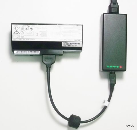

Adott egy Asus X54H típusú laptop, aminek a töltő csatlakozója (power jack) teljesen tönkrement, konkrétan nem lehet vele tölteni egyáltalán a gépet.
Jelenleg csak akksival működtethető a gép amíg le nem merül.
Megoldásként arra gondoltam, hogy valahogy az akksi csatlakozóját, ahol csatlakozik az alaplaphoz, azt kellene összekötni egy töltővel, és akkor így közvetlenül a hálózati adapterről kapna áramot.
Egy ehhez hasonló kábel kellene, csak nem az akksihoz kellene csatlakoznia, hanem a géphez:
Létezik ilyen kábel? Vagy van rá valami más megoldás?
A válaszokat előre is köszönöm!
