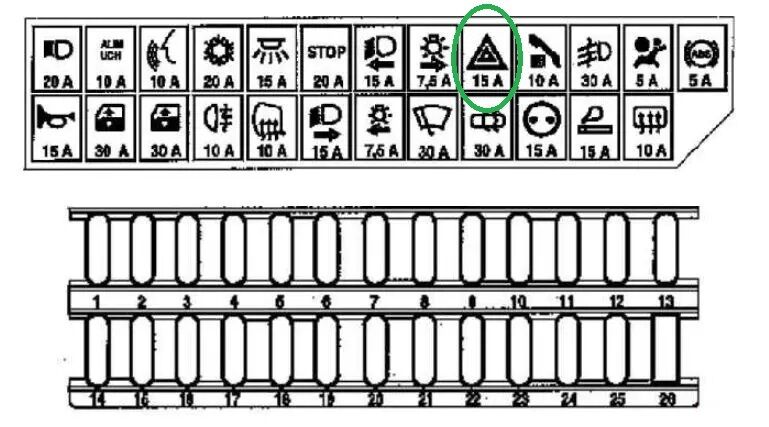

rob210 #92104 üzenetére
Ez a biztosítéktábla a műszerfal szélvédőhöz közeli bal oldali részén van. A bekeretezett a vészvillogó és az irányjelzők biztosítéka. Mást nem találtam ilyet. Viszont elvileg a biztosíték jó, mert minden jó csak a jobb oldali relé "sebesség" nem. Ezzel lenne a gond vagy akár a kormányon lévő irányjelző/világításkapcsoló is? -

Ma utánfutóznom kellett. átalakítót kellett használjak, mert nekem a több pólusúból kellett átalakítani az utánfutó 7 pólusára. Amióta a dugót kihúztam és újra "normál" kocsiként használom, a bal irányjelzők mindegyike normál sebességgel szépen villog, a jobb irányjelzők mindegyike dupla sebességgel villog, mintha ki lenne égve valamelyik izzóm de amúgy nincs. Mi lehet a gond? elment valami elektronika?
(ui.: Elakadásjelzővel, minden izzó világít, normál sebességgel, tehát minden ok.)

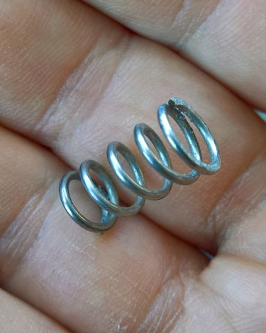

Egy kis segítség kellene! A kocsi alatt találtam az udvarban egy kis rugót, aminek mérete a képen látszik, kb. 7/10 erővel lehet összenyomni. Nem tudom hogy az autóból eshetett ki valahonnét vagy a gyerekek játékaiból, esetleg a kézi permetezőmből, mert aznap volt sürgés forgás a kocsi körül.
(Espace 4 2.0 benzin)
