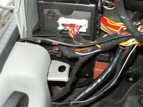

Csippanórol lemondtam. Használtautó, az előző tulaj sokat "maszekolt". (indokolatlan kábelek szanaszét.) Viszont a kuplungal is baj volt. Felengedve kb 5 pozíciója volt. Akadt mint a fene. Majdnem rendeltem új bowdent. Jó sokat visszaolvasva adtam egy esélyt a dió zsírzás műveletnek. (Eddig sprayvel fujtam).
Nemtom kinek a leírását követve elvégeztem a műveletet. Gyerekek, mintha egy új BruThalia-t kaptam volna. Mint a koleszterin mentes vaj! -

A biztositék tá la környékén keresd, csak mögötte

Kérlek szépen, egyelőre én is a felderítés útján járok, mert épp nincs fent a felső borítás. A "hang" valahol a fényszóró-magasságállító, ablakfűtés kapcsoló mögül jön, valahol ott lehet. Csak nem volt nálam lámpa, meg szép ruhában voltam, még nem tudtam megkeresni. -

Köszi. De nincs meg a csippanó. Hová lett?
Black$taR
Nem csipog a világítás figyelmeztető.
kiszeretném venni az óracsoportot (elvileg rajta van a csipogó)
Mit kell megbontanom hozzá?

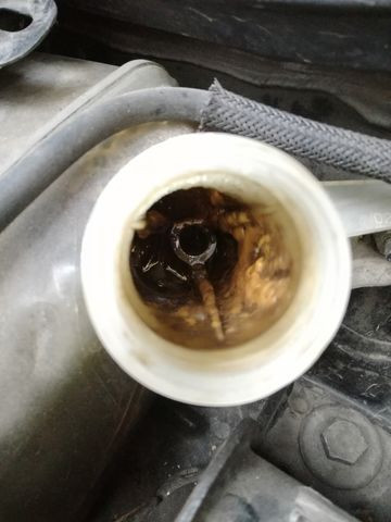

Hát folyt ki belőle azért. De szerintem nem tiszta olaj volt, inkább ilyen vizes felhígult olaj. Meghat fektisztito is folyt bele a tomiteseknel rendesen megnyomtam.
Egyébként érdekes mód nem füstöl az autó vagy ilyesmi. Fedelzetin 6 osztás van abból lement 1 csík 10ezer után, szóval minimális. Ez is 5w30as olajjal. Nem gondolom, hogy eszi. De talán az 5w40es olajjal jobb lenne a helyzet. Gondoltam rá szetszedem újra, de ennyi várossal úgyis hamar tele lesz újra. Inkább megkene hajtani gondolom.

Sajnos atmosni nem tudtam, fektisztitoval meg ronggyal kitöröltem amennyire tudtam. Ez egyébként egy-egy hosszabb pörgősebb út során kitisztul azért?

Hát ja, mondjuk, víz kerül az olajba a páralwcsapódás miatt ès az is párolog, az olaj is bárologhat, kis mèrtèkben termèszetes jelensèg! Azèrt remèlem kitakarítottad a szívósort, nem moslèkosan raktad vissza?
Ha nagy a kartergáz ès a nyomás is az olajtèrben akkor is be tudja nyomni a szívósorhoz az olajat. -

És mi okozza ha sok ez az olajpara? A sok városi beinditom-leallitom?
