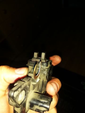

Ha már témánál vagyunk. Nekem sem tölt a generátor. Vagyis reggel mérjük ki. Ha a generátor jó, még mi lehet a hiba? Hab a tortán a legnagyobb esőben megállt az ablaktörlő motor. Mennyire nehéz cserélni? Megane 1 ph2 1.6 16v

Két év után végre meg lett csinálva klíma, (kompresszor tömszelence csere)
töltés stb..
töltés után hazajöttem kb. 20km hibamentesen kocsi leállít, utána indításnál viszont már világít a STOP és akku jel..elvileg nem lehetne köze a klímához, csak teljessség képe végett írtam le.
Probléma:
Generátor nem tölt.
fesz szabályzó működik, szénkefék jók, tisztítva.
tavaly volt felújítva pálya csapágy stb...
test van.mi lehet a gond? netán nem kapja meg a jelet, hogy menne a kocsi?
jövő héten tudom csak elvinni villamosságihoz generátort megnézze rendesen, de nem hiszem el, hogy azzal lenne baj.clio ii bosch generátor

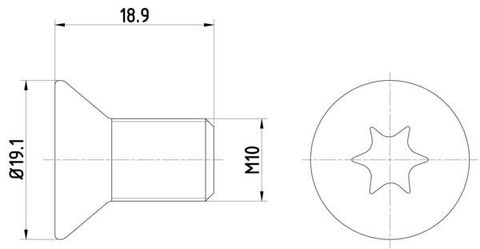

Régebben érdeklődtem a kormány összekötő rúd cseréről, ezen szerencsére már túl vagyok, könnyebb volt mint gondoltam.
Kapott az autó még vezérlés cserét, szelep beállítást, új gumikat, lámpa polírt, motor és sebváltó olaj is a garázsban van.
És kapott még bevonatolt Textar féktárcsákat.
Viszont az előző tárcsa leszerelésénél az egyik M8 tárcsa rögzítő csavar nem nagyon akart kijönni, csavarlazító, melegítés, kopogtatás,csavar kiszedő sem segített.
A vége fúrás lett, a menetett annyira rendbe tudtam hozni, hogy most új csavarral lehúztam, de nem bízom benne!
Szerintem a terhelés a kerékcsavarokon van, de nyugodtabb lennék ha ez is rendben lenne!
Arra gondoltam, ha találnék ilyen M10 csavart akkor átvágnám arra.
Véleményeteket kérem! -
