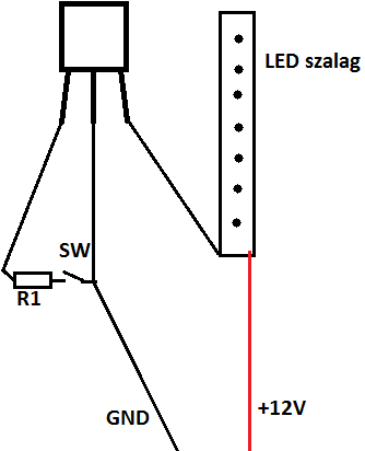

						Pubszon
								Lompos48
								#17187
						Nagyon szépen köszönöm a kimerítő, tanulságos választ.
Most kint voltam a garázsba kicsit (jól megfagytam
) tanulmányozni egy tranzisztort és amit az előbb rosszul írtam,amiatt nem jöttem rá a dologra, emiatt egy kis egyszerű rajzot csinálnék neked, ha nem gond és mára be is fejeztem.
A képen látható bekötés működött, sőt, ha a bal oldali lábat megfogtam a középsővel bal és jobb kézzel, még akkor is világított halványan, gondolom a nagy ellenállásom miatt. A középső láb egyébként ugyan az, mint a tranzisztor hátulja a hűtési felülete.
A kérdésem csak annyi, hogy ez PNP vagy NPN, illetve balról jobbra melyik láb melyik?
Köszönöm és jó éjt.

						Lompos48
								Pubszon
								#17186
						PNP: Bázist letestelve kiengedi a kollektoron az áramot amit az emitteren kap.
Ez így nagyon rossz! Ha ezt a leírt áramkörben csinálod, akkor a tranzisztor elfüstöl, mert bázis-emitter viszonylatban nyakló nélkül kapja a 12V-ot. Tehát ebben az esetben is kötelező a bázisellenállás.
A rajz úgy jó.
Akkor az Arduino 5V-ja bőven elég lesz, viszont azt még nem tudom, hogy mennyi áram kell mondjuk a 3 LED 1050mA-éhez? A tranzisztor adatlapján van ez a "szorzó" megadva?
Itt bonyolódik a dolog. Egy bipoláris tranzisztor egyik legfontosabb paramétere az áramerősítési tényező. Ennek a neve hFE vagy h21E. Sokan betának nevezik, de ez nem a legpontosabb, közel van, de nem ugyanaz.
Ebből a paraméterből kiindulva és figyelembe véve egy képletet: IC=hFExIB, számítható (majdnem) bármi.
Ismerve a LEDjeid által igényelt áram értékét, ami 350mA az adatlap szerint és feltételezve egy (mondjuk) 50 értékű hFE-t, a szükséges bázisáram 350mA/50=7mA lesz. Ennek a biztosításához kell kiszámolni a bázisellenállást. Az Arduino 5V-os jeléből kivonjuk a nyitott tranzisztor bázisfeszültségét (5V-0.7V=4.3V), amit ha elosztunk a bázisáram előbb kapott értékével (7mA), az eredmény 4.3/0.007=610 ohm.
Standard érték a 620 ohm, ami lehet a határon. Választhatunk kisebb értéket. Nagyobb áram a bázisban nem fog nagyobb áramot jelenteni a LEDeken keresztül, hanem a tranzisztor megy telítésbe, ami ebben az esetben észlelhetetlen hatással jár. -

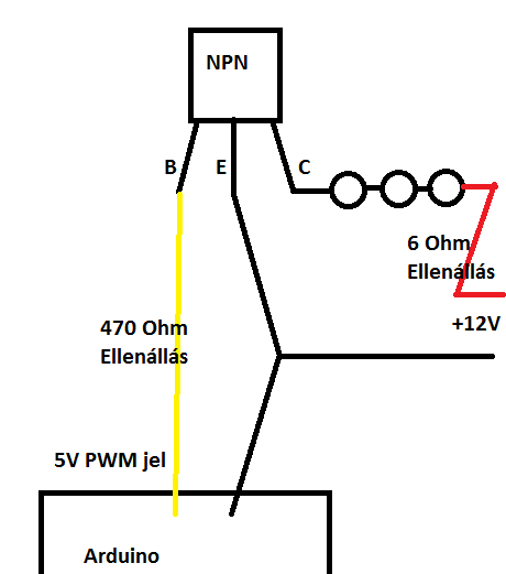

						Pubszon
								Lompos48
								#17180
						A tápfeszt be tudom állítani pontosan annyira amennyi kell (9.9V), a bázisra kapcsolom az arduino PWM kimenetét egy 470ohm és 1Kohm közötti ellenálláson keresztül.
De melyik láb a 9.9V bemenete illetve kimenete a LED-ek irányába?
Ha jól látom (NPN), akkor a kollektorra kell a +9.9V és az emitterre pedig a LED-ek pozitívja. A GND meg mind az arduino 5V-ja, a 9.9V és a LED-eké is közös.Jók az elképzeléseim?
Illetve ez a tranzisztor ebből az 1W-os LED-ből mennyit bír el hosszú távon?Illetve a célnak megfelelő másik tranzisztor van e ami ömlesztve van az eBay-en fillérekért?

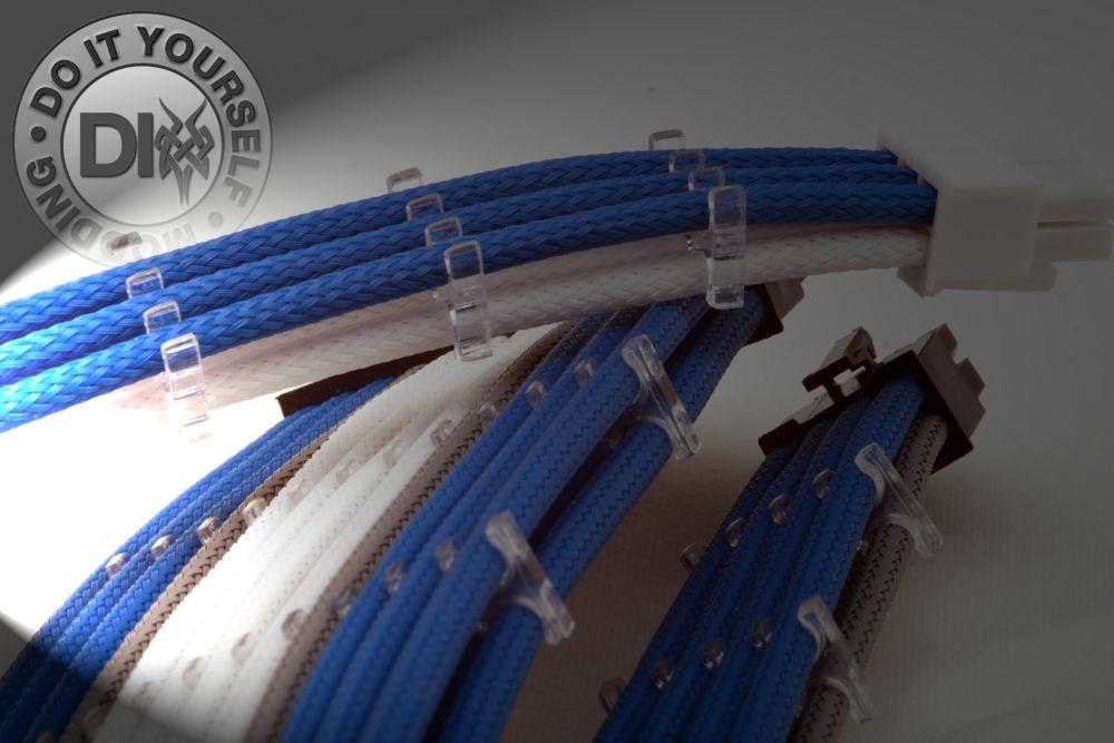

- ill. plexi vagy polikarbonát (utóbbi kevésbé repedezik de gondolom drágább)Kábel harisnyázás talán lehetne. (láttam egy videót az nvidia színeivel jól nézett ki)
Világítás, van led, neon de hogy miket, valamint nem szerettem ha fényárban úszik az egész ház. Elől lesz kék vagy zöld venti, ill. gondolkoztam hogy még hátra lehetne de több világítást nem tudom.Ill. az a baj hogy most egy ezüst chieftecem van, gondolom nem lehet lefújni hőleadás miatt, meg nem szabad bejutnia a festéknek a házba.
Ennyi az elképzelésem, persze még nem biztos hogy lesz, de lehet.
