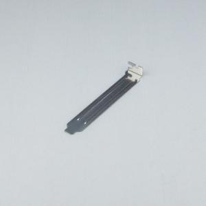

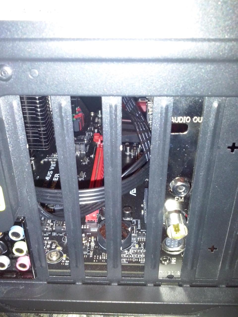

Ötletet vagy tanácsot szeretnék kérni, az ilyen:
hátlapi takarólemezt elkészítésére esetleg pótolására.
Az is jó lenne ha valami porszűrős megoldás lenne.
Kókányolni nem szeretnék, ezért ilyen kartonból kivágott celluxozott verziókat hagyom is.
3 egymás feletti helyet kellene pormentesen lezárnom, egy CM Elite RC430 Black házban.
Vagy esetleg lehet még venni ilyet valahol felcsavarozható verzióban ?
Köszönöm!

Ha költséghatékony megoldást akarsz, akkor keress egy kidobott házat, aminek a fekete részein sok a lyuk és vágj ki belőle egy akkora darabot, ami pont passzol.
Vagy próbálkozhatsz egy hálós porszűrővel, aamiket a szellőzőnyílásokra sszoktunk rakni. Azok mágnesesek, így még csavarozni sem kell.

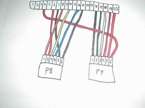

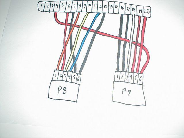

Sziasztok. Egy ATX tápegységhez készítek AT átalakító adaptert.
Az egész madzagolás világos két vezeték kivételével.
A rajzom azt mutatja hogy az AT P8 csati első - Pin1 (pwr good) narancssárga vezetékét kössem a 20 pines atx csati 8. szürke vezetékes tüskéjéhez (PWR OK). Az AT P8 pin1-nek +5v kell, miért kell azt atx 8. szürke vezetékéhez kötnöm? Az is +5v-ot ad, vagy más oka van. Vagy nyugodtan köthetem a szürke helyett egy piros vezetékhez, ami 5v-ot ad?
Az AT P8 csati pin2 - (key) már úgy van jelölve hogy az atx piros vezetékes 5v-os pin6-ra kell kötni - pedig ez is jelölt vezeték - key. Szóval az a szürke pin6 inkább a problémám, hogy miért oda stb ...
Elég zavarosnak tűnhet az írás, de jó lenne ha valaki kisegítene.
