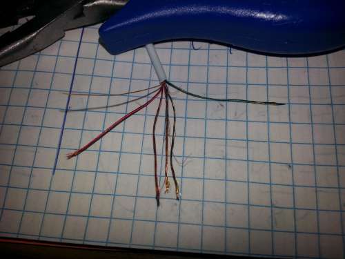

Az Iphone 5s fülhalgatóm 3,5-es jack része letört egy rossz mozdulat miatt.
A kérdés,hogy ha veszek egy sima 3,5-es jack csatlakozót, és levágom a letört részt akkor rá tudom-e forrasztani a meglévő kábelt a jack csatlakozóra?
Neten sajnos konkrét leírást nem találtam,ezért fordulok hozzátok segítségül.
A szálkiosztás így néz ki:
Lehet ezzel kezdeni vmit?Konkrét bekötési képre/leírásra lenne szükségem!
Köszi előre is! -

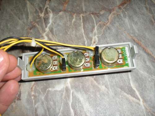

Ha a potméterre gondolsz, igen.
A képen egy szénréteg potméter van, ami nem hogy 4W-ot,
de jó eséllyel még a tizedét sem viseli el.
Ráadásul a potméter ellenállását és teljesítményét egyedileg
kellene méretezni minden egyes ventilátorhoz.
De egyrészt a meglévő szabályzód is valószínűleg gond nélkül
elvisel csatornánként 1 ventit, másrészt a Hardveraprón lehet kapni
ventiszabályzót emberi áron.
Persze csinálni is lehet ilyet, csak ahhoz nem árt némi előképzettség,
tapasztalat, és megfelelő szerszámok. -

Ez sajna nem úgy néz ki, mint ami PWM-es.
Én 2W, azaz 0,17A-esnél nagyobb ventit nem mernék rá bízni.
A hűtőborda/hűtőzászló segít valamelyest, de mivel kevés a hely,
az sem tökéletes. Maximum +50%.
Nem rakhatók közös hűtőbordára csak szigetelten, mivel a tranyók
kollektora a hátlapi hűtőfelületre van kötve. -

Tehát akkor egy kimenetre max egy 0.4A -es ventit tehetek ? Vagy két 0,2 A stb ?
Ha teszek rá hűtő bordát akkor jobb lesz ? Tehetem egy bordára mind a hármat ? -

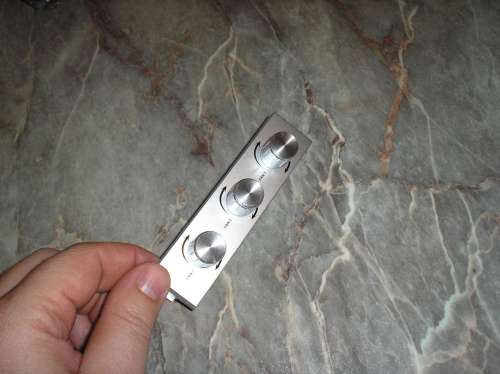

Ez egy 2A-es, 3W-os tranzisztor.
Ez azt jelenti, hogy ha van rajta hűtőborda, maximum 3W-ot
képes disszipálni.
Vagyis szélsőséges esetben, amikor például a kimeneten 5V van,
nagyjából 400 mA-rel terhelhető.
Mindez persze csak akkor igaz, ha a szabályzó analóg, és nem PWM-es.
Ha PWM-es, akkor közel 2A lehet a maximális terhelés. -

Hát ez valami házzal együtt adott valami lehet csak annyi van a nyákra írva hogy WL-V002 ennyi.

Vettem egy venti szabályzót de sajnos nem tudom hogy csatornánként mennyivel terhelhető állandóba ?
Segítsetek légyszi, D882-es tranyó van rajta , néztem én is az adat lapját, de annyi adat van hogy nem igazodok el rajta hogy mennyivel lehet terhelni ? -

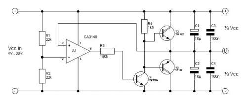

Lompos48
#16235
Oké, köszönöm. Most már kezdem érteni, hogy miért nem jó az a megoldás, amire gondoltam. Az elem/akku-val kapcsolatban igazad van, ezt elnéztem. Bár csak 1 helyen, de ha újratölthető akkor az nem lehet elem, henem akku. Bocsánat.
Igazából fogalmam sincs, mi lehet az a CENTER feliratú kapcsoló. Az elgondolásom szerint a bass boost-hoz lenne valami köze a rajzok alapján. Az erősítő áramkörben a bass boostnál is van egy C betű, de az lehet "connect" rövidítése is. A táp áramkörében viszont megszakítja az áramkört.
Illetve, ami még furcsa, hogy elvileg a bass boost kapcsolónak csak 6 "lába" van, a táp áramkörben viszont 6-tól 11-ig van ennek a résznek a számozása.
Áh... Most esett le, írás közben... az kimeneti jack kapcsolója, vagy hogy fogalmazzak. A kimeneti jack nem 3 pin-es, hanem 11 pin-es, kapcsolós, azaz ha bedugod, akkor jelen esetben zárja a táp áramkörét. Erre nem jöttem volna rá, ha csak magamban gondolkozok...
Ezen beszélgetés során sokat tanultam, köszönöm.
Lompos48
CheGhost
#16234
Mea culpa! A leírást nem olvastam végig először.
Azért illik feltüntetni még egyet-mást a rajzon. Ilyen töltős változatban rendben van, az U4 áramgenerátoros üzemmódban dolgozik.
Tisztázódni látszik a virtuális föld ügye is. Két "elemmel" (akkuval, mert csak azt lehet tölteni is!) használva nem kell virtuális föld, mert van valós: a két akku közös pontja. Ekkor az U2, U3 sem kell szerintem, csak akkor, ha a két akku feszültsége nem egyformán csökkenne. A virtuális föld ezt kicselezi.
Ha csak egy a feszültségforrás, akkor mindenképp kell.A bass boost kapcsoló érthető, de a CENTER felíratú izét nem tudom mire vélni.
Gondolom kipróbálhatod előbb 2 elemmel, majd ha működik áttérhetsz akkukra, töltésre. A végén pedig, ha látod, hogy teszem azt elcsúszik a középpont, megépítheted a virtuális földet is. Még diszkrét elemekkel is megépíthető pár négyzetcentis felületre.
Az utóbb talált ICk se erre valük. Mindegyik referenciaforrás, de egyik se FELEZ feszültséget.
CheGhost
Lompos48
#16233
Köszönöm a mostani felvilágosítást is, szerintem segített, hogy tisztábban lássak.
Egy észrevételem lenne a szimmetrikus tápos témával kapcsolatban. Bocsánat az egyszerű és hosszú fogalmazásért, és ha a leírtakat már a rajzokból, illetve máshonnan kiolvastad... illetve lehet, hogy már belekavarodtam az egészbe. Nem okoskodni, vagy hasonló dolgot akarok, csak úgy érzem, hogy
megvalósítható egy ottani elemmel.
Alapvetően egy 9V-os elem működteti ezt a kapcsolást (lehet 2 db 9V-os elem is, ezért van a "power" kapcsolási részrajzon jobb oldal a V+ és V- között az a 18V-os felirattal ellátott rész...), ha jó gondolom (persze ez nem biztos, ahogy eddig sem, mert ebben a témában nem vagyok otthon) ezt lehet tekinteni +4,5V és -4,5V szimmetrikus tápnak. Ha ez így van, akkor az elem szempontjából a föld 4,5V-on van, azaz az elem kapcsain mérhető feszültségek középértékén.
A bal oldalon lévő J5 jelű tápcsatlakozó az elemek újratöltésére szolgálna elsődlegesen. Ebből a J5-ön bejövő tápból a V+ feszültségszintet kell előállítania az U4-nek. Az U4, azaz a LM317LZ leírásában a 4. ábra hasonlóan van bekötve, azaz nem az "output", hanem az "adj..." kimenetről viszi el a jelet(?), és a két említett kimenet között van az ellenállás. Ebből gondoltam azt, hogy ezzel nincs baj.
Értelmezésem szerint az adott rajz ("power") közepén lévő x-szel jelölt V+ és V- pontokat kell kötni a többi alrajzon lévő feszültségbemenetekre.
Visszatérve a látszólagos földpotenciálra. Az elgondolásom szerint az elemhez viszonyítva kell a félkapocsfeszültséget belőni. Erre úgy érzem, megerősít az eredeti U2, azaz a TLE2426CLP leírásában szereplő első ábra is.
A kinézett IC-k között van egy olyan, ami ezek szerint lehet, hogy megfelel, mert nem fix feszültséget állít elő: HeS, ill megtaláltam a Mouser-en is. Az egyik, ill. a másik helyen lévő leírása szerint nekem hasonlónak tűnik, mint az eredeti IC.
Még egyszer bocsánat a hosszú szövegért.
Ha már ezzel a hosszú szöveggel fárasztottalak, akkor egy rövid válasz is megteszi, hogy jól gondolom-e, vagy totálisan félrementem a jó útról. -
Lompos48

Az a lista sajnos nem jó. Abban referenciaforrások vannak. Neked a kapcsoláshoz egy úgynevezett virtuális föld (test) kell. Ez azt jelenti, hogy mivel az elektronikád egy szimmetrikus tápot igényel, U+ és U- (+12 és -12V, csak példaként...), neked pedig egyetlen tápod van, amit az U4 állít elő, hiányzik a testpont/-potenciál (GND), ami a 2 táp közös pontja kellene legyen. Ezt kell előállítani "virtuális" módon. Ez azt jelenti, hogy a U+, U- és GND így már úgy teszi a dolgát, mint egy tényleges dupla táp, a GND képes a pozitív táp áramát fogadni és a negatívét leadni.
Ezt a keresett és nem talált IC is ugyanúgy végzi, mint az általam ajánlott kapcsolás, csak abba integrálva van az ellenállásos osztó, műveleti erősítő is. Azért használnak 2 ilyan IC-t, hogy együtt képesek legyenek leadni/felvenni a 2 tápág áramát, ami a csatornákhoz kell. -

Helló!
Köszönöm a válaszodat!
Nem akartam nagyon a részletekbe belemenni itt, de ha már felmerült, akkor néhány gondolatomat megosztom... Kezdeném ott, hogy minden tanácsot elfogadok és megfontolok, mert nem elektronikával, vagy villamos dolgokkal foglalkozok.
A rajzok és alkatrészek elemzésével már egy kis időt eltöltöttem, és néhány dolgot már értek ebben a kapcsolásban.
A táp rész nekem is gyanús egy kicsit, ha jól sejtem, akkor ugyan az a részlet az U4-gyel jelölt "linear regulator" nevű elemre gondolunk mind a ketten. Egyenlőre ezt a részt hagynám, ahogy van, és majd később foglalkoznék egy jobb minőségű táp kialakításán (ami akár máshoz is használható lesz). Vagy rosszul gondolom, és ebben a kapcsolásban nem működne így?
Viszont, amire kíváncsi vagyok, amit eredetileg feltettem kérdést, abban tudsz (legalább néhány szóban) segíteni? Mit kellene egy helyettesítő IC-nél figyelnem? A listánál látható érték szerintem a kimeneti fesz., ebből 4,1V-os kell nekem, vagy elegendő egy kisebb, pl. a 2,5V-os? Ennél az elemnél valahogy bizonytalan vagyok, nem látom át ennek az IC-nek a dolgait. -

Szerintem a kapcsolási rajzban gyanús a táp (power) rész. Furcsa, ahogy a stab. IC referencialába van kötve. Egy tápból szimmetrikus táplálást én ezzel csinálok általában:
Persze az áramigény függvényében a 2 Darlington tranzisztorból "vissza lehet venni". 20mA-es nagyságrendnél nyugodtan használhatók akár a BC széria tagjai is. IC-nek pedig használható gyakorlatilag minden opamap, kezdve a klasszikus uA741-gyel.
CheGhost
Egy olyan kérdésem lenne, hogy az adott feszültség referencia helyett milyen másikat alkalmazhatok?
Tehát egy kapcsolás leírásában (anyaglista) a TLE2426CLP (leírás, adatlap) szerepel. Mivel egy gyors keresés során nem találtam az itthoni webáruházakban, ezért valami mást alkalmaznák.
Ha jól gondolom, legalább 20 mA-t ki kell tudnia adni, illetve 40 V-os az eredeti. A keresés során az alábbiakra szűkítettem le a lehetséges jelölteket: [link] -

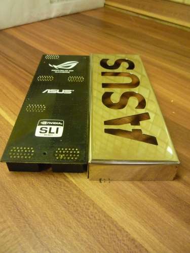

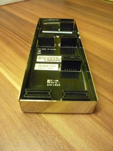

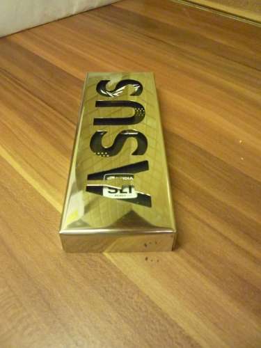

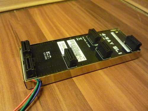

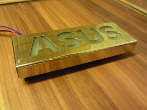

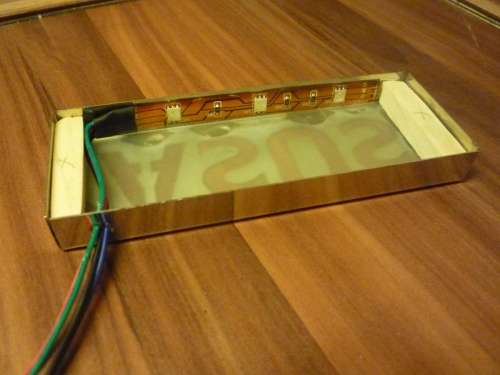

Lassan összeáll a gépem,csak nem tudom mivel rögzítsem a burkolatot az sli hídhoz!
Régóta moddingolom a gépem ,a többi topikban már levezettem,de ez inkább ide illik.
3 db 2mm-es luk van az sli hídon,de ilyen csavrat nem kepok a boltban. Valami más rögzítési módszert kell keresnem,ráadásul távtartókat is be kell raknom,mert rgb led is megy bele.
Valami ötlet?
Lompos48
Remélem, hogy most már világos, hogy mit is akartam kifejezni a korábbi, talán kissé pongyolán fogalmazott mondatommal. Az talán jobban hangzik, hogy a vezetékek mentén váltakozó előjellel becsatolt rész-zavarójelek kioltják egymást.
Megdolgoztál vele!
Nem kellett volna!

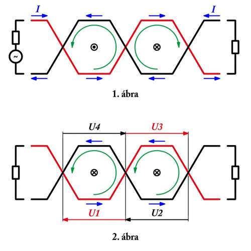

Nem állítottam az általad elmagyarázottaknak az ellenkezőjét egy pillanatig sem. Ugyanakkor ragaszkodom ahhoz, hogy a második ábra esetén ne csak a csavart vezetékek között haladó változó mágneses teret vedd figyelembe, mert nem csak az hat. Van azon kívül is. Az pedig egyformán hat mindkét vezetékre. Ráadásul szerintem az adja az indukált áram "javát". Mindamellett a kioltás elmélete továbbra is érvényes marad a gyakorlatban is. Mindkét irányban.

#16207
Készítettem két ábrát, mert ábrák nélkül nehéz elmagyarázni a dolgot és nagyobb a félreértés veszélye. A csavart érpár két vezetékét, - hogy jól megkülönböztethetők legyenek - piros és fekete színnel jelöltem. Az egész vezetékből csak két egymás melletti menetet rajzoltam ki, a hurkokat az egyszerűbb rajzolhatóság miatt hatszögekként ábrázoltam. Kék nyilak jelzik a vezetékekben folyó áramokat és folyási irányukat, (nem mindegyikre írtam I betűt). A zöld nyilak a hurkok áramfolyás szerinti körüljárási irányát mutatják. A piros és a fekete nyilak értelemszerűen a piros és a fekete vezetékeknek a segédvonalak által mutatott pontjai között fellépő feszültségeit jelölik.
Az első ábra azt mutatja, hogy hogyan csökkenthetjük egy áramkörhöz tartozó oda- és visszavezetés által keltett mágneses teret. Tehát itt a zavarkibocsájtást mérsékeljük. A vezetékek összecsavarásával nem csak az áram által átjárt hurok felülete lesz kisebb, ami eleve csökkenti a létrehozott mágneses teret, hanem mivel a kialakuló sok kicsi hurkot páronként ellenkező irányban folyja körül az áram, az általuk keltett mágneses tér is páronként ellentétes irányú lesz, ezek aztán nagyjából kioltják egymást, tovább mérsékelve az eredő mágneses teret. Mindezt te is leírtad.
A későbbiek szempontjából fontos, hogy a hurkok közepén található fekete jelzések a mágneses tér vektorának az irányát mutatják. A bal oldali hurok középpontjában a mágneses tér vektora felénk mutat és persze merőleges a lap síkjára, míg a jobb oldali huroknál a vektor iránya ellentétes, tőlünk elfelé mutat.
A második ábra a csavart érpár zavarvételét mutatja induktív behatás esetén. Itt elhagytam az előző ábrán, a bal oldalon található feszültséggenerátort, hogy ne kelljen az általa keltett árammal foglalkozni, de ez a szuperpozíció elve miatt megtehető. Most hasson egy növekvő fluxusú homogén mágneses tér vezetékeinkre, melynek erővonalai legyenek merőlegesek a lap síkjára és indukcióvektora tőlünk elfele mutasson. Ekkor a 2. ábrán látható irányú áramok fognak folyni a vezetékekben (kék nyilak). Azért ilyen irányúak, mert Lenz törvénye szerint az indukált áram iránya olyan, hogy mágneses hatásával gyengítse az őt létrehozó hatást. Lásd az előző ábra bal oldali hurkát. A hurkok egyező mérete és azonos elrendezése miatt a bejelölt, U1, U2, U3 és U4 feszültségek nagysága megegyezik. Ha most azt mondjuk, hogy a bal oldali hurokban U1+U4 feszültség indukálódik, a jobb oldaliban pedig U2+U3, akkor azt is mondhatjuk, hogy a szomszédos hurkokban ellentétes polaritású feszültségek indukálódnak. Hiszen szemmel látható, hogy az U1 részfeszültség az U3-mal, továbbá az U2 részfeszültség az U4-gyel szembekapcsolódik. Így ezek kioltják egymást.

egy kérdésem lenne, leginkább ide illik szerintem. Az egész pc-m( gép, monitor, hangfalak stb... egy konektorról megy elosztóval amin van egy áramtalanító kapcsoló, okozhat bármi problémát ha minden kikapcsolás után áramtalanítom a komplett rendszert? éjjelre, melo alatt stb... megvárom míg a monitor is "elköszön" standby-ba teszi magát és villany lekapcs. Hülye kérdés csak úgy eszembe jutott

Nem nekem, hanem a fizikának.
Hogy van az, hogy "minden második csavarmenetben ellentétes polaritású feszültséget indukál a külső mágneses tér"? Az ugyanúgy indukál a csavarási pozíciótól függetlenül. Az más, hogy az érpárban ellenkező irányban folyik mindig a pillanatnyi áram, legyen az DC vagy HF. Azok aztán kivonódnak. Aztán fontos zavarkibocsájtási okokból is. A két szál ellenkező irányítottságú mágneses teret generálnak, amik ugyancsak kivonódnak Eddig rendben is lenne. Meg aztán az se tiszta, hogy miért minden másodikban?
Lehet én tudom helytelenül, akkor ellenben magyarázd el, légy szíves.

Nem fogja megzavarni.
Régebben ha egy katódsugárcsöves (CRT) monitor, TV készülék közelébe helyeztünk egy efféle hangdobozt, akkor annak elszíneződött a képe, más mértékben a képernyő szélén mint a közepén. A széle erősebb mágneses teret kapott, mint a közepe, a széléhez közelebb volt a hangszóró. Mindez a CRT-ben levő lyukmaszk, résmaszk felmágneseződése miatt történt. Miután eltávolítottuk a hangfalat, többször kellett használni a képernyő lemágnesező funkcióját, hogy megszűnjön a jelenség. Ma már az LCD monitoroknál nincs ilyen probléma.
A számítógép alkatrészeit úgy alakítják ki, hogy az elektromágneses zavarás ellen védve legyenek, de ez elsősorban nagyfrekvenciás elektromágneses térre vonatkozik. A hangdoboz, különösen annak a mélysugárzója alacsony frekvenciás mágneses teret kelt. Ezt elsősorban a gép háza csillapíthatja - ha acélból és nem alumíniumból van -, a vas magába koncentrálja a mágneses teret, így jóval kisebb lesz a térerő a házon belül. A jelvezetékek az alaplapon földsík felett haladnak, alacsony impedanciás lezárásuk van és a fogadó eszköz a differenciál módusú jeleket veszi, nagy a közös módusú feszültség elnyomása. Megfigyelheted, hogy a ház előlapi kezelőszerveihez összesodort vezetékpárok vezetnek. Ez pontosan a mágneses behatás ellen véd, minden második csavarmenetben ellentétes polaritású feszültséget indukál a külső mágneses tér, így ezek kioltják egymást.
Ha mágneses térről van szó, akkor az embereknek először a számítógép mágneses elven alapuló adatrögzítő eszköze jut az eszébe, a merevlemez. Szerencsére itt egy adatbit átírásához nagyon erős mágneses térre van szükség, üzemszerűen ez megvan, mert az író-olvasó fej iszonyatosan közel fut a lemez felületéhez. Ezt a nagy térerősséget a merevlemez házán kívüli forrásból normális esetben nem lehet elérni. Gyakorlati próba szerint egy mágnespatkóval nem lehet a lemezen levő adatokat törölni. Persze a merevlemezt esetleg tönkre lehet tenni, ha sikerül a fejmozgató motor neodímium mágneseit lemágnesezni.
Ennyit az elvi megfontolásokról, persze a puding próbája az evés.
