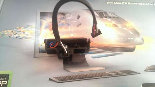

zetecR
#17235
Laikusként annyi ötletem van, hogy ezt a mikrokacsolót vezesd ki valahova a műszerfalra egy nem túl látványos helyre és már kész is vagy. De majd jön valaki elektromos szaki és lehet megmondja a tutit.
Simán, ha "töltőn" van a GPS (értsd kap tápot az autótól) majd a gyújtást elveszed nem ajánlja fel a készenlétet az érintőkijelzőn? Nekem azt csinálja leveszem a gyújtást és feldobja, hogy "Folytatás", "Készenlét", vagy "Kikapcsolás" közül akarok-e választani. Ha a készenlétet választom, akkor a gyújtás visszaadását követően ott folytathatom, ahol abbahagytam (kis várakozással persze).
Az a baj, hogy ezt a két másodperces időzítést nehéz megoldani. Mert ha csak valamit "nyitni", vagy "zárni" kellene, akkor azt egy egyszerű relével is meg lehetne oldani, de ugye nálad ennek úgy kellene működnie, hogy 2 másodpercig "zár", majd annak ellenére, hogy továbbra is kapja a delejt mégis el kellene engednie ezt a kapcsolatot. Leállításnál meg ugye ennek a fordítottja kellene, vagyis elveszed a tápot tőle, de neki még 2 másodpercig zárnia kell ezt az áramkört, majd csak utána engedheti el.

egy GPS-t szeretnék egy autóba moddolni.
A táp, antenna, line-out kivezetéssel semmi gond, azonban van egy mikrokapcsoló a GPS-en, amit 2mp-re lenyomva stand-by-ba kapcsol a készülék, újabb 2mp lenyomásával onnan folytatja a navigálást, ahol abbahagyta.
Ezt a 2mp-es "rövidzárat" szeretném megoldani úgy, hogy a gyújtás ráadásával-elvételével működjön.Hogyan lehetne ezt elegánsan és egyszerűen megoldani?
