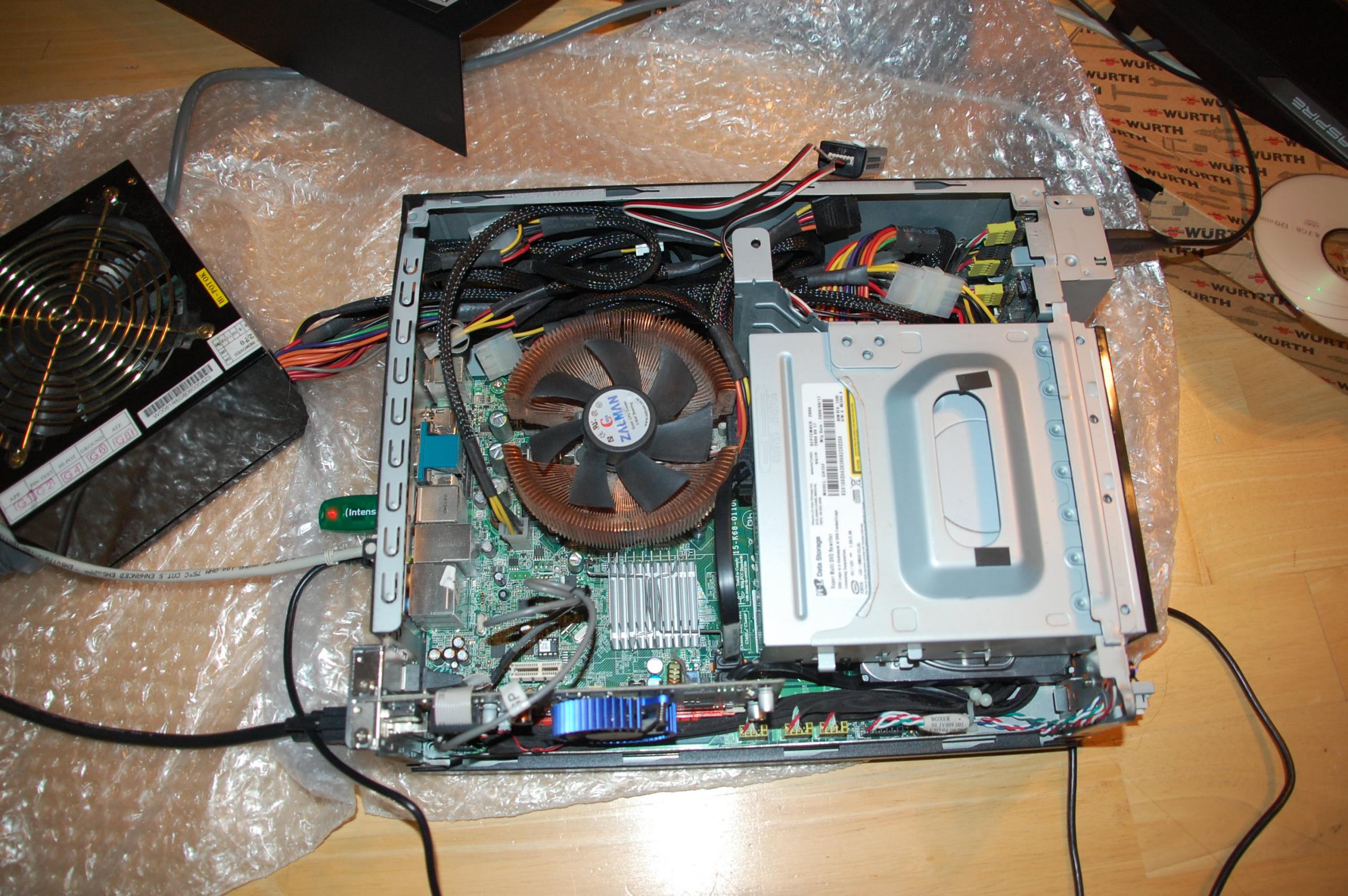

Pete55555
Pete55555
#31832
Valaki találkozott már ilyen géppel? /Fenti HSZ/
Kicsit javítani kellene a hűtésén, de nem igazán van hely ventinek rajta. A felső részre gondoltam esetleg valami slim 60-as ventit rakni a VGA és a merevlemez felé.
Ötletek ?Szerk: Esetleg a proci venti helyére egy 12 (vagy akár 14) cm-est raknék a ház oldalára? Csak félek így nem lenne elég levegő a CPU hűtésére.

Pete55555
Pár napja csatlakoztam az ITX-es táborhoz egy kis Acer X1700-as géppel.
Nem egy mai darab, de TV mellé filmezni, és asszonynak Sims3-azni tökéletes. Még 2x2 Gb DDR2 ramot fogok majd bele venni, sajnos most csak 2x1Gb van benne. Egyébként E5400, és egy HD6450 teljesít még szolgálatot.
Meglepően sok port van rajta, elől 5 USB 2.0 kártyaolvasó, iee port, hátul Gigabit LAN, 7.1 hangkártya, optikai kimenettel...És szinte hangtalan a gép, egyedül a merevlemez hangját hallani.Később majd lehet fogom fejleszteni 4 magos procival, esetleg xeon-al is, de egyelőre RAM bővítés lesz.

Ha az alsóhoz a dVGA miatt nem is, de beszerelt állapotban az alaplap és a házventilátor miatt a felső csavarokhoz valóban problémás utólag hozzáférni. Ezért annyiban módosítom a felvetésem, hogy elegendő lehet önmagában csak az alsó (bal hátsó) csavart kitekerni, mert valószínűleg a hátlemez óvatosan kifeszítve enged annyit maradandó deformáció nélkül, hogy segítsen a dVGA beszerelésénél."Az előtte lévő képen még még nincs kivágva az alsó sarok a vga alatt, az is mod-va lett..."
Nem látok a képeken a ház átalakítására utaló jeleket. Amely képeken látszik a hátlemez alja, ott a hátlemez majdnem teljes szélességében nyitott lefele és alulról csak a ház vastag (műanyag?) aljlemeze zár rá a nyílásra: [kép] / [kép] / [kép] / [kép] / [kép](#31820) Duracellm...: "Ezek szerint a vgat-t hátulról kell becsúsztatni!4!!"
Eredetileg ez a megoldás: [kép] -
