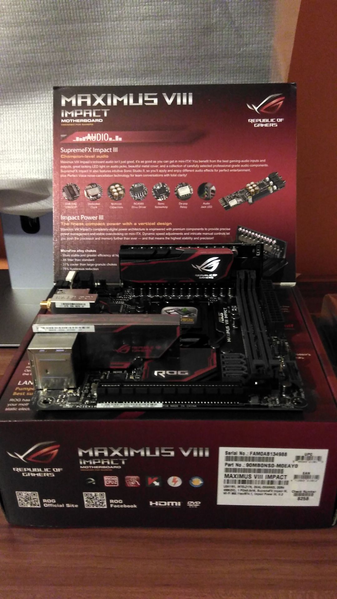

Sokan panaszkodnak erre a hibakodra. Elso korben lehuzgaltam mindent a laprol, megcsereletem ramokat 1 modul stb.
Most betoltam a pendriveot a megfelelo USB slotba BIOS flashbackhez. (FAT32 es csak BIOS file van rajta)
Ilyenkor ugye a megfelelo gombot nyomvatartva el kellene kezdenie frissiteni a BIOS-t de csak villan egyet a pendriveon a led es ennyi. Ebbol arra kovetkeztetek, hogy a RAM valszeg jo mivel itt nincs szerepe de ettol fuggetlenul sem fut le a frissites. -
Archttila
Hat sracok nem megy! megporgeti a ventit de q-code 00-val kiszall. Csak egy valami lehet hibas a CPU! Az a furcsa, hogy ugye az is original bontatlan volt, Intel matricaval gyarilag lezart darab.

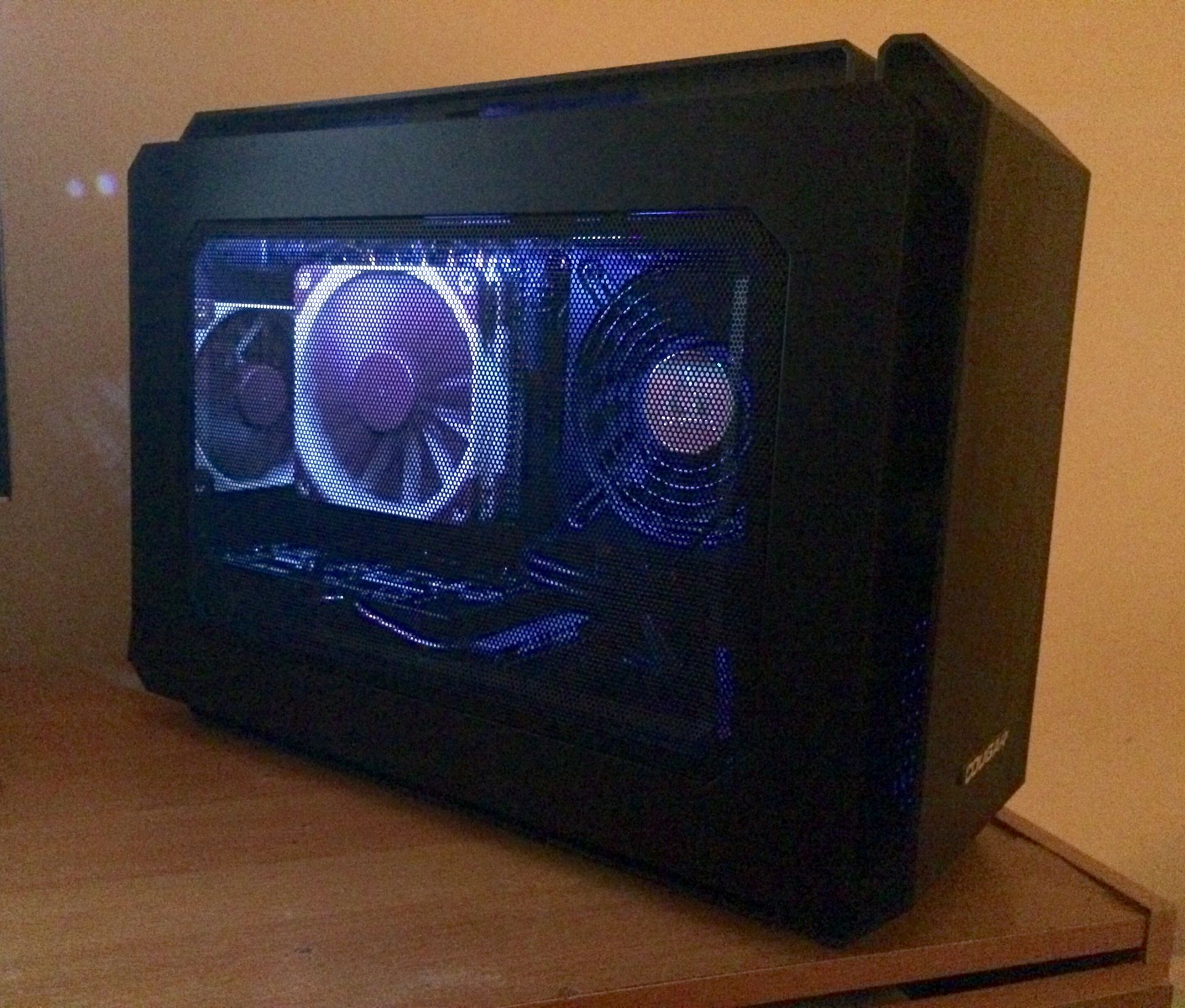

Tapasztalatok:
Méreteivel nagyon nagy szerencsém volt, minden elfér!
A hozzá adott venti nem produkált túl acélos légszállítást, 12V-on sem, bordára rakva végképp.
viszont hallat némi zizegő hangot felcsatolva. Ha hozzáérek a kerethez abbahagyja.
Második ventivel már érezhető huzatot csinál, de nem lett volna értelme, hisz mögötte van egy 120mm-es venti...Teljesítménye 1db ventivel: Kemény 8C°-al volt rosszabb mint a korábban leírt Custom vízhűtésem, friss pasztával 81-82C°-ra ment fel a két középső mag LinX teszt alatt. Ekkor már az összes venti ~70%-on tekert. Kellemes langyos levegő jött a hűtő mögül.
Játék alatt nem ment alap fordulatszám fölé, tehát a CPU egyik magja sem lépte át a 65C-ot.
És a ház szellőzése is vissza állt régi rendjébe 76C°-on tetőzött a GPU-temp 20 perc folyamatos 97%-os terhelésre.
A zaj elhanyagolható szinten maradt, a vizes próbálkozáshoz képest. Nagyon elégedett vagyok vele
Más: Noctua support... A 140mm-es pwm venti veri ki az olajat a csapágyból, találtam foltokat/cseppeket a kereten.
Megkérdezzük a hivatalos álláspontot a rotorral lefelé való üzemről, mert eddig egyik venti sem bírta sokáig...

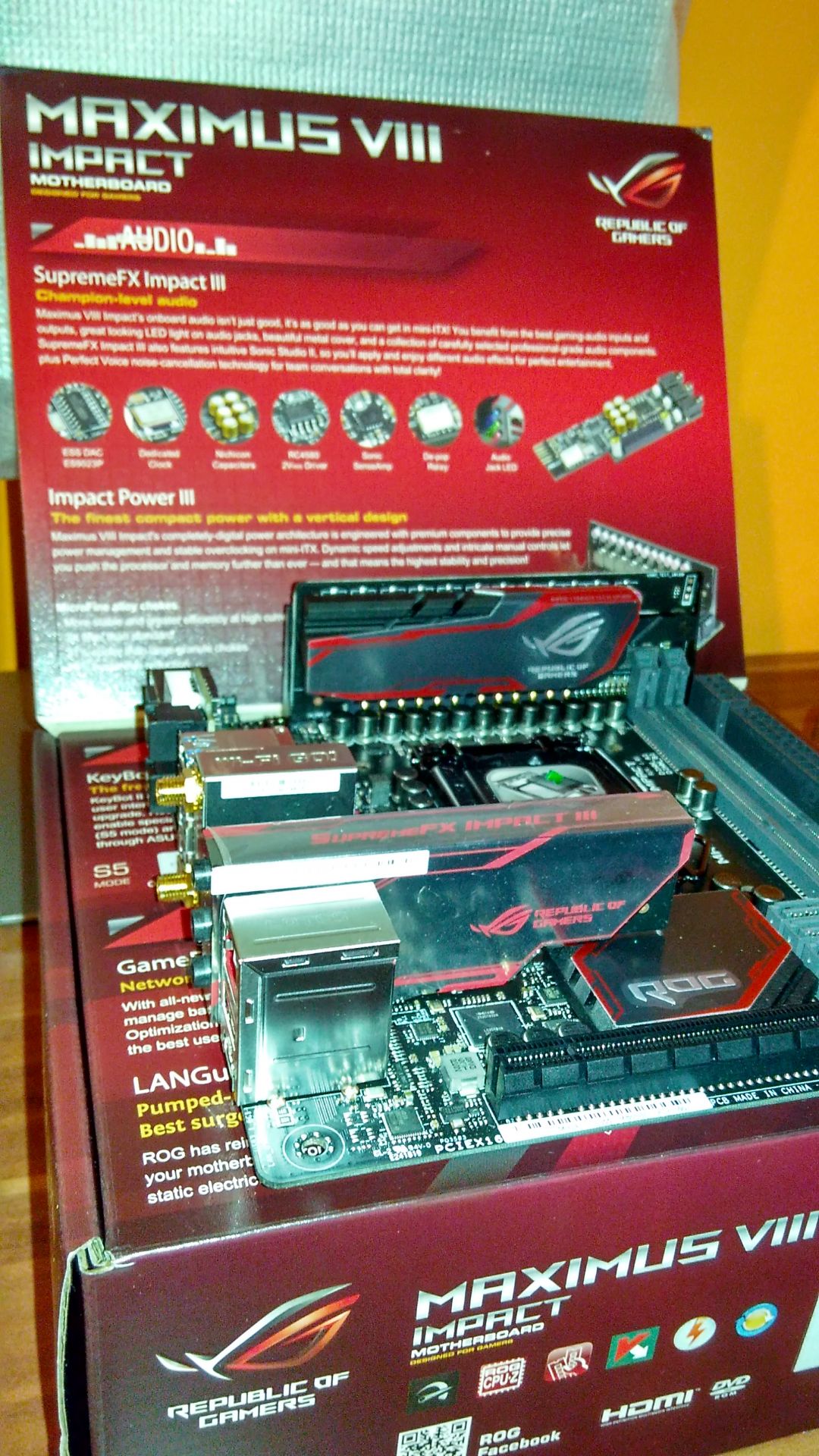

Az elozo gondolatmenethez meg ket mondat:
Az Asus uj z170-es lapcsaladja (kiveve persze a ROG sorozat) nem igazan sikerult jol. Csak a hardforum-on talaltam 2 felhasznalot akiknel szinten ugyan az volt a problema mint nalam, bekapcsolas utan csak a Power LED vilagitott. RMA
A WI-FI modul szinten nagyon sok felhasznalonal nem mukodik 5GHz-en. RMAErre viszont kivancsi leszek!
Ugy fest kifogtam egy igen tuningos darabot
