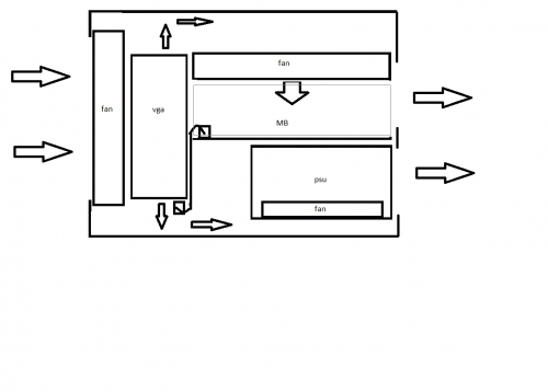

"Én azt nem értem miert nem fix risert alkalmaz - a pcb gyártatás is ilyen költséges lenne?
Először kanyarodik 270 fokot, majd átmegy az alaplap alatt annak túloldalára, ahol a másik irányba kanyarodik 180 fokot. Kíváncsi vagyok arra a fix riser-re, amivel ezt ki lehet váltani.
[kép]Egy ideje már motoszkál bennem is a kisördög, hogy mi lenne, ha a 750Ti-nél erősebb dVGA-t kellene elhelyezni? Milyen alkatrész-elrendezés eredményezne viszonylag kompakt külső méretet, anélkül hogy sokat kellene áldozni a hatékony hűtés (kellően nagy hőleadó felület, jó szellőzés) és a csendes működés (nagy, leszabályzott ventik) oltárán? Illetve melyek ültethetőek át a legutóbbi házkonstrukcióra (rétegelt fafurnér és alu lemez kerekített sarkakkal C-alakba hajtva)?
Három fő alkatrész a meghatározó: CPU-hűtő (mérete, kialakítása, elhelyezkedése), dVGA (mérete, elhelyezése) és a tápegység (mérete, elhelyezkedése).
Ha 750Ti-nél erősebb dVGA, akkor teljes magas kialakítás. Ha csendes működés, akkor olyan, lehetőleg hőcsöves hűtő, amin könnyen lecserélhetem a gyári ventiket nagyobb (120/140x25mm), csendes darab(ok)ra. Kérdés van-e ilyen rövid nyákos (~170-190mm) változatban, vagy inkább érdemes a következő elterjedtebb kiterjedésre, olyan ~240mm körüliekre méretezni és akkor már 2db 120mm-es venti is legyen mellette?(A) Ha teljes magas dVGA, riser nélkül, akkor a kártya magassága és a kiegészítő tápcsati orientációja miatt máris ~130mm körüli magasság áll rendelkezésre a CPU fölött (pl. Be Quiet! Dark Rock TopFlow, Be Quiet! Shadow Rock TopFlow SR1, Noctua NH-C14, vagy toronynak az unalomig ismételt Alpenföhn Atlas). Amire nincs feltétlenül szükség, mert szvsz reálisan CPU-t választva (max. 95W TDP) egy AXP-200 is bőven megbirkózik a hűtés feladatával alacsony fordulaton járatott 120/140 x ~25mm-es venti társaságában, aminek meg elegendő 90mm is a CPU fölött. 190 x 300 x 225 mm (12,82l) - ITX-Box v8 - 3D.
(B) Ha az AXP-200-at veszem kiindulási alapnak, akkor a dVGA-t máshogy kell berakni, kizárásos alapon riser segítségével. Ha fix PCB-s változatban gondolkodunk, hogy ne szálljanak el a költségek, akkor például 1U-ba való riser adja magát [link], ami szintén meghatározza a dVGA elhelyezkedését. 160 x 330 x 215 mm (11,35l) - [kép_03], [kép_04].
(C) Ha szintén az AXP-200 a kiindulási alap, de az SFX táp az alaplap elé kerül, akkor a dVGA már lehet ~24cm hosszú, illetve érdemes kicsit eltolni az alaplap mögé. Így viszont flexibilis riser és tápkábel kivezetés is szükséges. Cserébe a ház lehet 150 x 250 x 280 mm (10,50l) - [kép_01], [kép_02].Kb ezek a főbb irányok.
Persze el lehet vinni az elrendezést Silverstone ML07/ML08/RVZ01/RVZ02, Fractal Design Node 202, vagy akár DAN A4-SFX irányba, de akkor a vékonyságért a korlátosabb CPU-hűtő hellyel kell fizetni. Előbbiek esetén a kompakt vízhűtés jelenthet megoldást, mert úgy a minimum vastagságot lényegében a tápegység határozná meg (SFX esetén min. ~70mm; ATX esetén min. ~90-95mm).
Kíváncsi vagyok az észrevételeitekre.

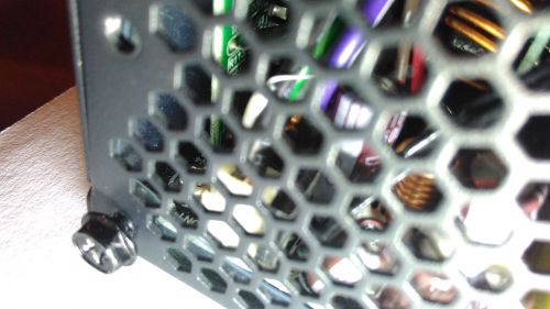

Képek alapján csak a túúl hosszú csavar okozhat zárlatot:
[link], [link], a bepirosított pontokon ki van hagyva normál méretű tápcsavarnak a hely, ha hosszabb akkor azt észre lehet venni/ nehezebb tekerni a pcb-be/ és a GND-be vagy szűrő kondiba lehet bele tekerni a csavart."Kicsit" szkeptikus vagyok.

31014 látja mire gondolok, az is igaz hogy az ott lévő venti nem keretes, és a semmin keresztül van hozzácsavarozva az előlaphoz.
...mert kapok az arcomra.
Na ilyen, itt nem lesz
(#31011) viperabácsi:
Nincs a táp vezérelt csatlakozójára kötve venti. Az alsó venti a cpu hűtővel(táp felett) van lepárhuzamosítva. Terhelés 300-350W körül lehet, és 620W-os a táp, szóval pont a tőle telhető legnagyobb hatásfokot 84% tudja produkálni.
Folyamatos terhelés után, egyedül az egyenirányítást-hűtő-borda lehet 45-50C° körül (tapintva kb 8-10 sec után kellemetlen), az összes többi alkatrész léghőmérsékletű.
A 140-es venti ad bőven légáramot, nem lehelő üzemben megy, a doboz cső kialakítása miatt nem is tudná kikerülni az alkatrészeket, és a táp nyákja fölött is el tud áramolni felgyorsult levegő, ahol a bordák kiterjednek.
Amíg alatta volt a hőcserélő aggódtam miatta /lekorlátozta a légáramot/, de nélküle teljesen jól érzi magát

imibogyo
#16939776
#31002
Hagyjuk.... Valószínűleg vak vagyok.... De én még a közeliken sem látom, amiről beszélsz és az oldalról készült képen sem (bár, hogy hogy a fenébe lehet ilyen kis felbontású képeket feltölteni egy worklogba, az örök rejtély marad a számomra).
Mint mutattam, dolgoztam már ilyen anyagú házzal és nagyon csalóka tud lenni fotózáskor.Továbbra is kétlem, hogy egy 2 mm vastag alumínium lemezt "be lehet húzni" pár M5-os csavarral, főleg úgy, hogy ha megnézed a hátsó képet, akkor jól látszik, hogy a venti gumibakjaiba tekeri bele a csavarokat, lényegében nincs mihez feszítenie. Azt még el tudom képzelni, hogy a munka egy másik fázisában (logikusan fúrásnál) rátehénkedett a fúróval az előlapra és "megnyomta", de hogy ezt nem a csavarozás okozta (ha van is ott valami), abban biztos vagyok.
A héten túlestem a 84. házépítésemen. Ebből nagyságrendileg 20-23 darab volt full alumínium, nagyjából 10 darab részben alumínium. Soha nem tudtam szimpla csavarozással (nem is próbáltam és nem is akartam persze) eltorzítani egy 1,5-2 mm-es lemezt, főleg úgy, hogy legtöbbször valamilyen másik anyaghoz szorítod hozzá, nem az "üres térbe" feszíted/húzatod be. Lényegében így össze kellene nyomnod az anyagot, ami egyrészt baromi nehéz lenne, másrészt pedig nem "betüremkedésként" jelentkezne, hanem "mállásban", iránytalan vastagsági torzulásban.
Szóval összegezve: lehet, hogy én nem látom a sérülést, amiről beszélsz, de hogy ha van is és nem csak a fénykép csalóka, akkor azt szerintem akkor sem okozhatta a csavarozás maga, hanem csak valami más. És ígérem most már befejeztem, mert kapok az arcomra.
