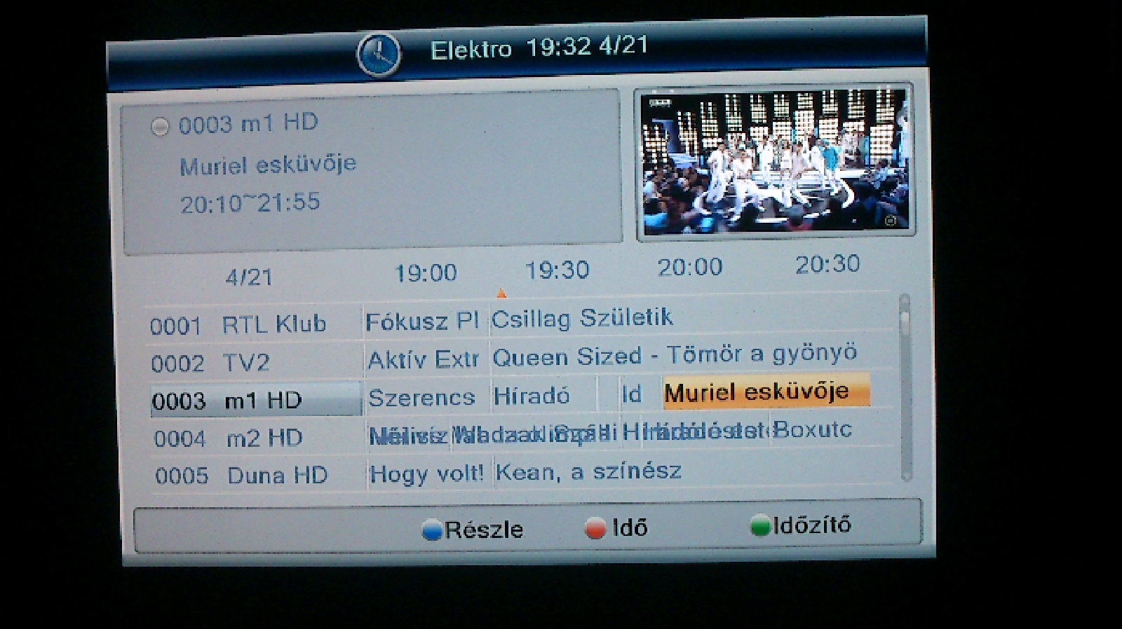

(#2960) azbest, (#2959) darvinya: Van garancia, és kezdetektől fogva csinálja. Arra gondoltam, hogy nem szereti, ha SCART+USB van rádugva a TV-re, de majd kipróbálom. A firmware jó ötlet, amúgy sem akartam felvenni semmit vele.
Nálam a Wayteq HD95CX az elektronikus újságot kivéve jól működik.

sirarcheer #2904 üzenetére
Ez az EPG hiba nem annyira zavaró, vagy csak nálam fordul elő (ezt jó lenne már kideríteni).
Az mkv filmet csak x.264-es kodekest játsza le biztonságosan.
sirarcheer
darvinya #2893 üzenetére
Az EPG hibán kívül van még más baja a készüléknek(HD-95CX) vagy teljesen jó?
Holnap vennék egyet + erősítős antennaElőször kipróbálom a free-t, hogy működik ezzel a párosítással, majd veszek egy kártyát egy évre.
Full HD mkv-t lejátszik a készülék vagy konvertálgatni kell? -
