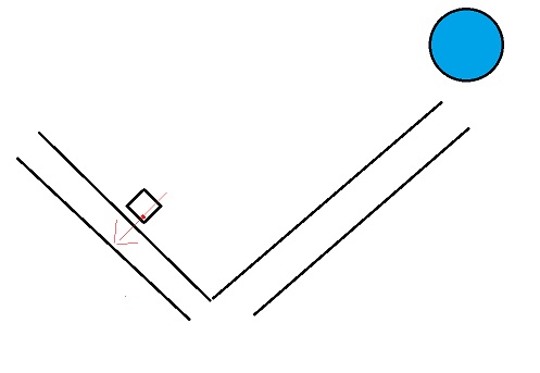

Egy kérdéssel fordulok hozzátok.
Győrben lakom, a Szabadhegyi TV Torony-ról veszem az adást, többé-kevésbé.
Kb 3 km légvonalban tőlünk a TV torony. LG LD565-ös tv, illetve egy Strong SRT ANT12 aktív DVB-T beltéri antenna. (tégla lakás, földszint)A jelerősség 100%, a jelminőség 80-90% szokott lenni.
Viszont gyakran szakadozik a kép és a hang, ilyenkor a jelerősség és a minőségi s leesik 50%-ra, majd 0-ra.........
A dolog érdekessége, hogy körülöttünk is sok ház van, és mi nem nézünk közvetlenül a TV-torony felé, arra sajnos nincs ablak. Mellékeltem egy rajzot, amin a kék kör a TV torony, a kis négyzet a ház, a piros nyíllal pedig azt jelöltem, hogy merre néz az antenna.
Valószínű, hogy valami visszaverődött jelet vehetünk vele?Az lenne a kérdésem, hogy létezik-e olyan antenna, amivel lehetőség szerint kiszűrhetem a zavaró tényezőket, illetve amivel nem szakadozik az adás, ami jobban összeszedi a jelet? Sajnos tetőantenna felszerelésére nincs lehetőségem, úgyhogy mindenképpen a lakásban kell elhelyeznem.
Kicsit zavaros lett, de már én is kezdek becsavarodni, mert irtó zavaró, hogy a sok szakadozás miatt még a híradót sem lehet rendesen megnézni...
Segítsetek pls.
