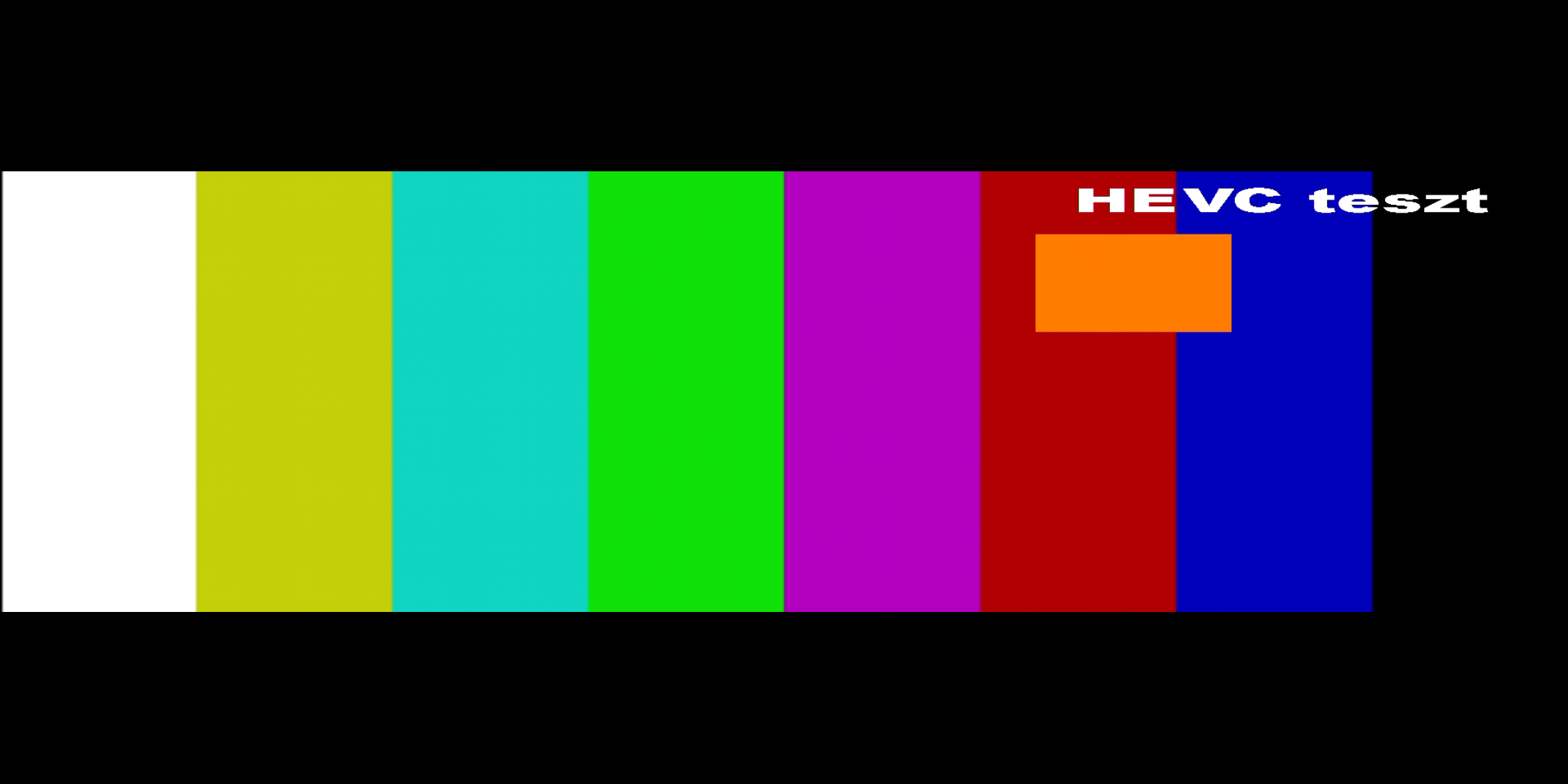

Amiko HD8260+ TP T2 HEVC HD felvétel minta: [link]
darvinya
Kipróbáltam mit lát az Amiko HD8260+ próbaüzemű T2-ből.
HEVC HD
HEVC SD
AVC HD
AVC SDEzeket mind látja, infókat olvassa, de HEVC kép nélküliek.
Ami érthető, gyári fw-ben h.264 van.
Dekolte fw-ben van h.265 elvileg, majd azt kipróbálom még. -
