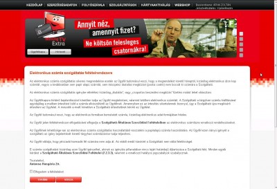

Ez sem hátrány az e-számlánál:
"Azon kedves Ügyfeleink részére, akik 2012.06.30-ig Ügyfélkapu rendszerünkön keresztül elektronikus számlát igényelnek, társaságunk az HBO-val közösen felajánl egy havi HBO mozicsatorna szolgáltatást díjmentesen. Regisztráljon mielőbb a szolgáltatás Ügyfélkapuján."Persze cserébe felhívnak telefonon hátha rá tudnak beszélni az előfizetésre (1 szál sd csatornával nem nyerő, ha mindegyik hbo és hd is lenne, akkor már elgondolkodnék)
Mondjuk nekem egyébként is kényelmesebb az e-számla, mert már korábban áttértem csoportos beszedéses fizetésre. Ez már csak bónusz

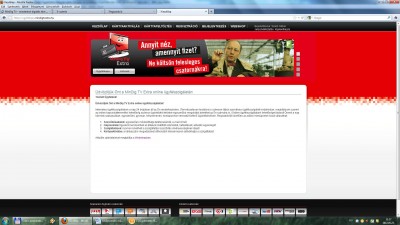

próbáld azt a regisztráció gombot felül... először pár hónapig én is naivan azt hittem hogy a webshop regisztráció egyben az ügyfélszolgálati regisztrációt is jelenti, de nem. Viszont pár kattintással kibővíthető a regisztráció. Nagyon régen csináltam, pontosan nem emlékeszem a menükre.
Így néz ki ekkor:

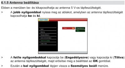

Igaz a T9 kicsit Elba…
De maga a lényeg ott van hogy 9V.
Akkor tudná táppal ellátni a dekóder, ha így lenne kiírva 5V-12V-ig.
Mert ekkor a dekóder feszültsége is benne van.
Vannak dekóderek amik tudják a 9V-ot, de a legtöbb nem.
Azok csak 5V-ra képesek.
És mi történik, ha 5V-tal táplálok 9V-ost?
Semmi. -
darvinya
Nem alattam beleszólni, de a szolga kicsit félre vezetet.
„Táp ellátás: 5V/ 40WMA” -ez egy teljesen felesleges adat-
„A DVB-T RF portján keresztül vagy 9V DC/100mA külső 230V AC/DC adapterrel” - erre kellett volna figyelni, mivel ezt egy dekóder nem teljesít ez egyezés külön táp. -
looser
A készüléken be van kapcsolva (menüből) hogy aktív-e az antenna vagy sem. Ezért van ennek az antennának két változata (ANT 10 - adapter nélkül, és ANT 12 - adapterrel, bár csatlakozó van mindkettőn), de azt mondta az eladó, hogy elég azt aktiválni és akkor nem kell az aktív (1000 Ft-tal drágább).
looser
Vettem (kipróbálásra, visszavihetően szerencsére) egy Strong SRT ANT 10 típusú antennát. Komolytalan, borzasztó. Kezemben tartva odatettem ahhoz a ponthoz, ahol a régi kis botantenna van és csupa kocka a kép. Esetenként elindul, de élvezhetetlen. Többnyire csak fagyi, képkimerevedés. A botantennával bárhova megyek valamennyire mindig folyamatos és sokkal élvezhetőbb a legelőnytelenebb helyen is, mint ez az izé. Remélem tartja a szavát a jóember (miért ne tenné) és visszaveszi. Szívem szerint rábeszélném, hogy szerezzen be egy pár ilyen pofonegyszerű kütyüt, mint pld. ez, mert sokan fognak szenvedni (igen, egy próbálkozás után így vélem
) ezekkel a kütyükkel, egyszerűen nem hiszem, hogy lehet jobb is egy 5-6000 Ft körüli Strong vagy más hasonló kiépítésű antenna. Röviden ennyi, a kép a régi antennával hibátlan, de kezdek már a tv-re gyanakodni, a késői reakció miatt... -
