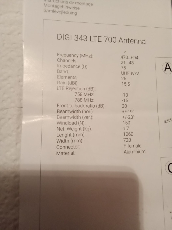

Amit vettél az is jó a digitális adásra és a lepke antenna is. Annyi, hogy voltak nagyon silány panelek némely lepke antennában, annak a cserékje kellett néha, vagy ha erősítés akkor erősítő nélkülire, ne legyen túlvezérelt a jel.
A digitális jel ugyanúgy terjed mint az analóg, RF jel mind a kettő
A digitális jel csak érzékenyebb a zavarokra, ezért javasoljuk mindig a csatlakozók, osztók, kötések átnézését ahol gond van. -

Szakadást nem mutathatna, akkor valami tényleg szakadt. Megírnád a pontos típust.
bringasisti
Az antenna passzív. Forgattam ahogy kell, de nem volt jel. Ekkor mértem ellenálást, de szakadást mutat ki.
garga pista
Pontos típus?
Nem mindegy hogy erősítős (aktív) vagy a nélküli (passzív) antenna. Ha erősítős antenna és nem kap tápot (akár külső adapterről vagy a tv/box menüjében bekapcsolva), akkor nem ad jelet egyáltalán.
Plusz ha irányított az antenna, az adó felé kell fordítani. -
bringasisti
Üdv. Vettem egy Triax antennát. Sajnos a Tv kidobja hogy nincs jel. Azt megtudjátok mondani hogy az antenna kábel csatlakozásán kell e tudni ellenállást mérni? Mert én mikor mértem semmit nem mutatott a multiméter. Nem vagyok elektromos ennek függvényében szeretnék választ kapni.

Révfülöp és analóg korában lepke dél felé. Most azt mondta az eladó hogy Kabhegy vagy Siófok. Csináltam rajzot a számítógépen hogy merre kell tájolni az utcát ahol vagyok figyelembe véve. Képet mindjárt küldök, csak valami nem stimmel
