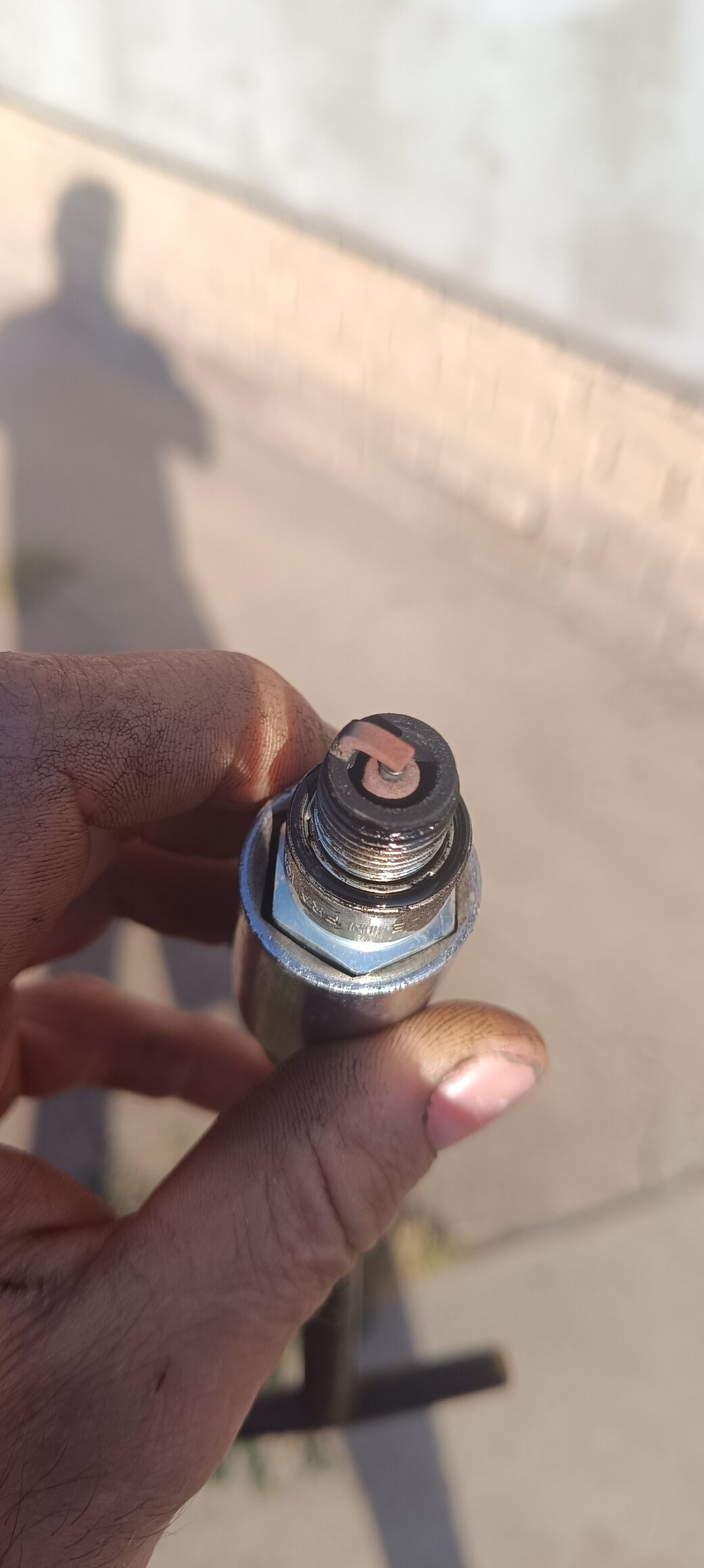

Ismerős a szitu..
Sendárol sem egyszerü leszedni a karbit, de tényleg sokat számít a tű helyzete alakja +ugye a fúvóka de sajna 2 egyforma motor nincs..Amugy ha jol értem az első 1 centi gázon még gyorsul utána semmi?
Tégy egy próbát hogy mész egy kört full gázon és utána egyből megállítod, gyertya ki és színe megnéz.. ha kormos fekete akkor a benzin a sok.. ha fehér akkor a levegő a sok..
esetleg középső stenderre teszed kipörgeted és ott ahol már nem gyorsul befogod a légszűrő nyílást picit hogy akkor fullad vagy jobban pörög.
ha fullad a levegő kevés ha jobban pörög akkor meg sokAz én sendám sem gyorsul az utolsó 3-4 miliméteren "gyors gázkar" de nem tudom sem a henger méretét sem a karbit nincs kedvem leszedni megnézni hol a tű... kisebb fúvókát néztem azzal sem volt jobb cserébe már majdnem szegény volt a keverék..

Ilyen a gyertya, jol gyullad, kivéve mikor nem..
55 a vége a mostani beállítással, gyári a motor. De ha teljes gáznál ráhúzom még a hidegindítást, mert kézi akkor még 5km et gyorsul. Na most nincs nyélgázon hajtva sosem, nem tudom számítana e ha tennék bele kicsivel nagyobbat.

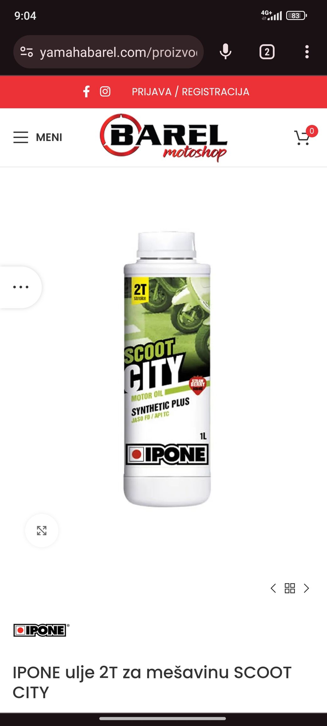

Sikerült tegnap úgy lesz...tnom magam ahogy azt illik. Nem is tudom ,hogyan csináltam.... Elmentem olajért, motul volt csak 2T 800 as, nézegettem erre az eladó mondja van olcsobb motul is ha kézzel keverem jó az is. Olcsóbb volt nem figyeltem, eladta a márka, mondván motul rossz csak nem lehet.... Hazaérve bekeverve néztem rá csak ,hogy mit vettem. Ásványit ,hogy rakjam bele..
Nem tudom ,hogyan hoztam ezt össze de 1000huf spórból lett benzinnel együtt 7k kidobás.... Ugye ezt vettem -
Beretvás
Köszönöm a tippeket. Veszek délután motult vagy castrolt próbára..

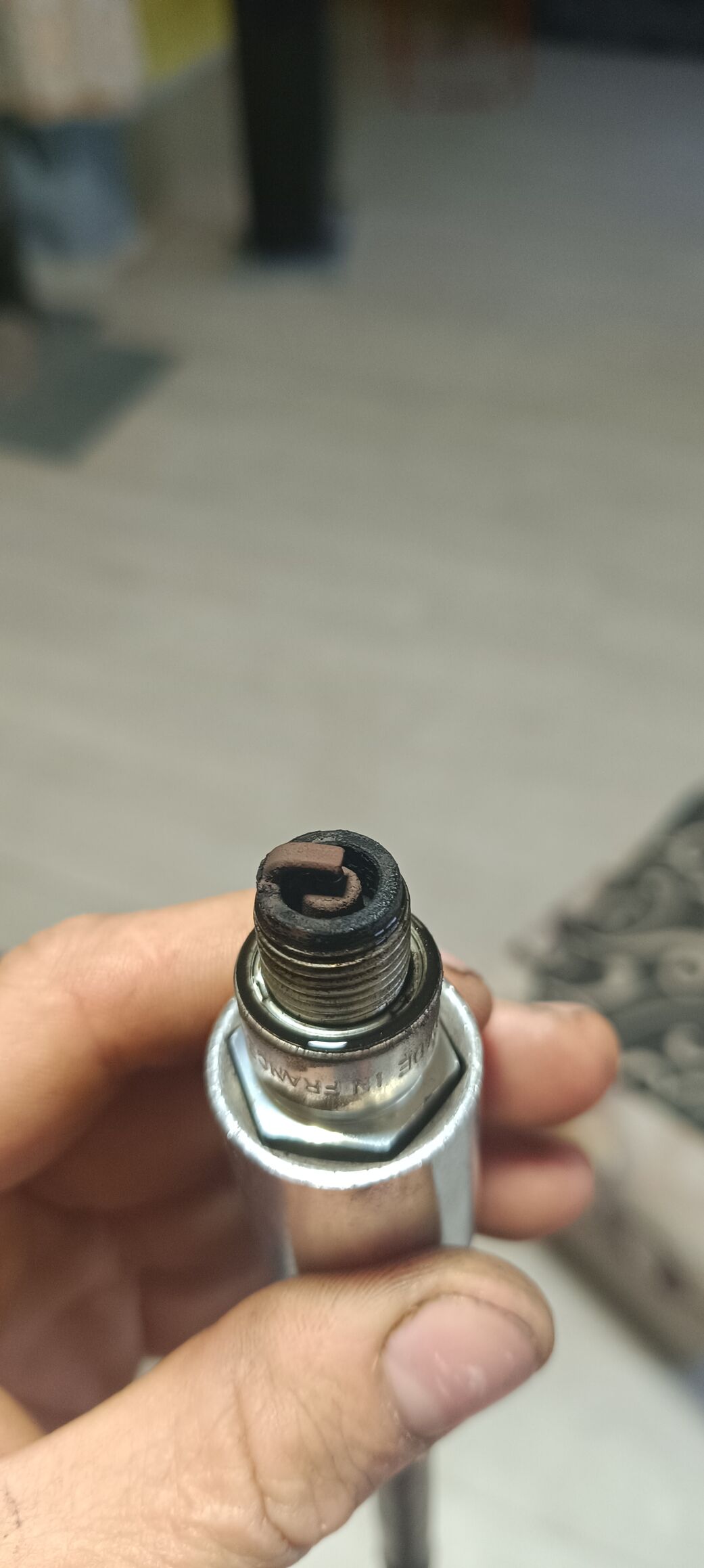

nincs az a sok légy..
urálás.
ez a mai. Megpörgetve meleg motornál.
