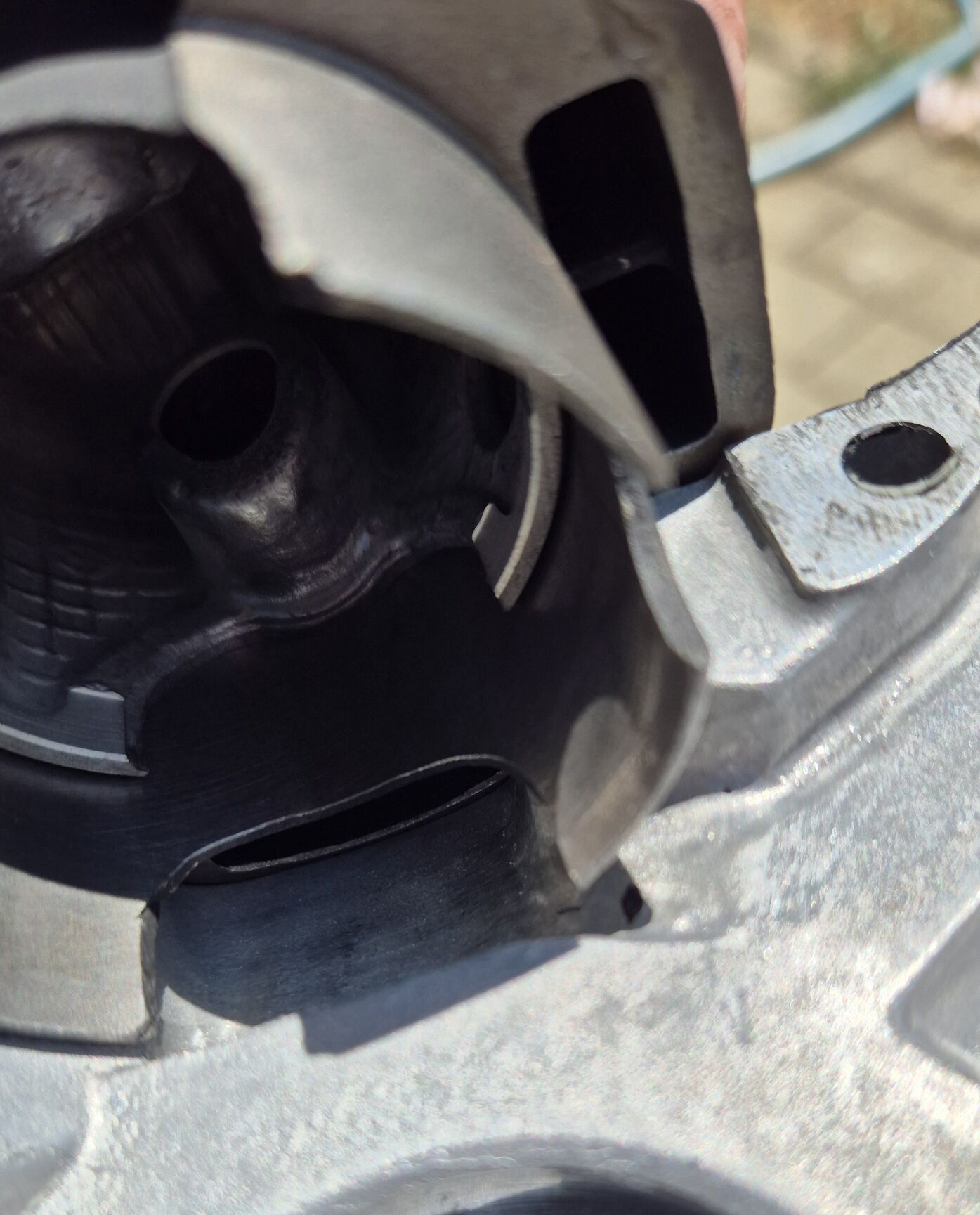

Sosem volt még ilyen motorom ami ennyire jól reágál a karbi állításra. Egy fulákoló, kiszámíthatatlan géppel indultam el, 112 fő, 38 pilot, tű lentről 4. Minden 1.5 fordatot volt kinn. A vegeredmény, 107 fő, 38 pilot maradt, talán 40 kellhet, tű középen, keverék csavar egy fordulatra ki, alapjárati 1.75-re. Egy olyan robbanékony gépet kaptam, ami 30ig keréken van és alap áttétellel 92-ig elment, itt az utcában.
Ma tettem be egy gyári áttételt próbaképp, mert ami benne volt az kicsit remegett. Most 4,7 grammos gőrgő van, 11000 felett vagyok, de a hosszabb áttételig megérkezéséig nem bántom. -

Ez még dús, ugyan nyélen maidnem jó a karburáció, de közepe alja nem stimmel még, nem tudom mitől lehet, még akár az is, hogy egyik oldalon a felömlők másikon a kipufogás van. Nincs kiégve a gyertya, alapvetően fekete, egy kis részen kezd barnulni, de ez nekem még dús, hétköznapokra is, nehezebb indulást, dadogást okozhat.

Szia! Kíváncsiságból kérdezem, hogy mitől van, hogy a gyertya elektródánál ahogyan nálad is látszik, az egyik oldala kicsit bordósabb a másik fele feketés, vagy világosabb (szürkésbe hajlik)? Ilyenkor hogyan vizsgálod a gyertyaképet? Azt olvastam, hogy ez a bordós színt az olajban lévő összetevők is okozhatják. Nekem is inkább bordó, mint szép barna.
#TOTTI
Első start: [link] Mondom veszi a lapot, kicsit árad, de menetképes. Na hát nagyon nehezen dolgozta el a naftát, de szépen ment, ugye tartott gáz nem játszik, majdnem alap áttétel van, de 98 gps is elérte, ez még csak a kezdet. [kép] [kép]
Hajtás elsőre eltalált, ha beleszámolom, hogy a szegényedéssel még erősödik majd. -

Kiderült ,hogy egy malossi henger van rajta, feltehetőleg 80 as mert 1 gyűrűs, mérni nem tudom csak láttam a kipufogó nyíláson át, bár ettől még lehet 70 es is..
Kellene rá egy gianelli rezó..
De így is jól húz megy 75 öt...pont elég városba még sok is.. Gumi kell még rá hátra, Mi lenne ajánlott? melyik gyártó?? -
