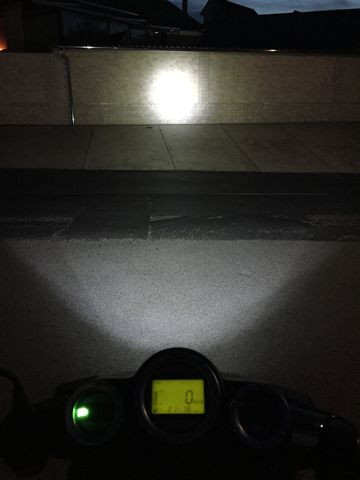

csabi94 #66654 üzenetére
Így a kép alapján szerintem rohadt jól világít. A legtöbb gyári világítást simán veri.
Ha belövöd a magasságot akkor nem köthet beléd a rendőr. A magyar jogszabályok értelmében a segédmotor nem számít gépjárműnek, műszaki vizsgára sincs kötelezve, ezért ha a közlekedés biztonságot nem fenyegeti, akkor olyan módosításokat hajthatsz végre rajta amilyet akarsz. -

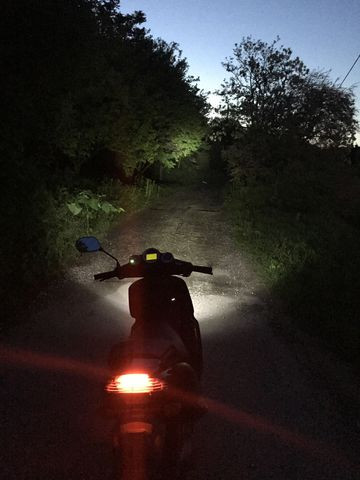

csabi94
mumtaz #66657 üzenetére
Itt tökéletesen látszik ezen a képen, bocsi, eleve ezt kellett volna. Ha lejjebb kerül az a "kör" az út felületére, akkor azért majd hosszúkás lesz, és nagyobb terület lesz belátható mint így. Viszont különben meg a szórt fénye is erősebb, mint a Malaguti saját lámpája volt, úgyhogy b@szottul elégedett vagyok.
Úgy fogom majd csinálni, hogy az erős része elém egy 10-20 m-rel világítson, és úgy tökéletes lesz. Már csak az a kérdés, hogy a rendőr mit szól hozzá. Nem megyek sokat sötétben, de lehet hogy el kéne gondolkodni valami kiegészítő lámpán, hogy ha meglátom a rendőrt, akkor gyors átkapcsolok. Felesleges nappali menetfényeim vannak, lehet abból kéne kettőt rádobni.
Egy elhagyatott úton elé mentem olyan 30-40 m-rel, és mikor megfordultam szabályosan megijedtem, olyan erős. Így nem is fogom sötétben használni, mert konkrétan veszélyesen vakít. Azt a kört le kell vetíteni az útra, ehhez kell 2 műanyag elem, amit beszerkesztve ad neki egy olyan dőlést.

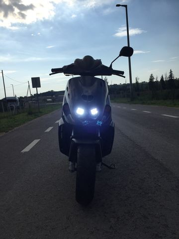

mumtaz #66652 üzenetére
Most mentem egy kört vele sötétben, nekem nagyon bejön, csak nagyon felfelé világít.
Egyébként ha belövöm a magasságát, hogy ne vakítsam a szembejövőt (arra nagyon háklis vagyok, a kocsit is hetekig állítgattam, hogy ne legyek p@csfej, mert el volt törve a tükör tartója), akkor belém köthet a rendőr, hogy nem gyári a lámpa?

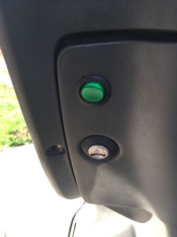

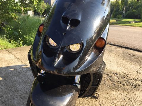

Pár napja szóba hoztam a Malaguti F12 világítás tunningját. Megjött ma a "gyengébbik" lámpaszett, mivel nagyon erős, be is szereltem. Béta verzió, a lámpák csak az idomra vannak ragasztva, ezért nem állítható a magasság, ami azért rossz, mert kicsit vakítom szerintem így a szembejövőt, ugyanis k@rva erős, és az idomon a lyukak kissé felfelé néznek.
Külön kapcsolót építettem be, és mivel led, és vibrál a tekercsről való működés közben, ezért az akksiról megy. Pár kép:
Este kipróbálom, de kell majd valami köztes műanyag, ami egy 7-8 fokkal lejjebb irányítja a lámpát, mert így szerintem még a rendőr is belémköt.
