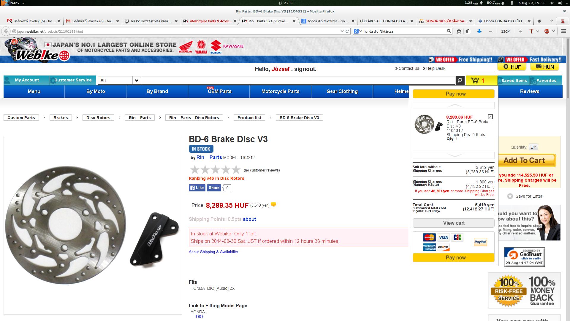

Ennek a féktárcsa dolognak kicsit utána néztem. Amit kiszemeltem tárcsa:
Caliper support with
The caliper support made of Aluminum Black alumite processing.
We will respond to DIO ZX OEM Caliper.8300.- Ft (+ 4200.- a posta, ez ami gáz...)
Idehaza amiket gyors találtam: 7000.-, 8900.-, 7300.-
Mind a gyári méretű. Amit néztem ahhoz a féknyereg távtartó is jár! Jah, és az itthoni árakhoz még hozzá illik adni 1000-1500 Forintot postaköltségnek!

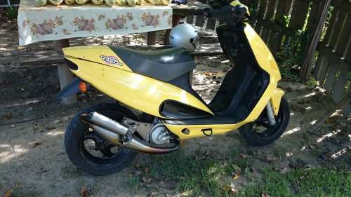

Délután meló közben hallok egy markáns morgó hangot, gondoltam csak kinézek mi az. Pislogtam, amikor megláttam, hogy ez egy robogó.
Durva hangja volt, tudtam, hogy motor lesz, de mindenre gondoltam, csak robogóra nem.
