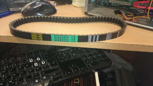

Akkor csak a görgőkre tudok gondolni mert csak számít, hogy könnyebbet vettem bele.
Mindegy majd lehet a gyériból és a most kivettből csinálok egy szettet, mert úgy talán még van ami nem teljesen kocka
golyani
szentkuti11 #49988 üzenetére
pont, hogy ráad, nem pedig visszavesz
Vangelis
Az új szélesebb. 18-as ami rajta vot az meg ugye csak kopott valamennyit.
Vangelis
DigitXT #49984 üzenetére
De az új szíjjal éppen többet kellene mennie nem , mert az nem kopott.
Dehogy szedem szét
Majd jövő hónapban max, amikor már nem járok melózni.
Most is olyan hideg volt..... kutya hideg.,golyani
Én nem igazán értek hozzá.. csak azt mondom amit tapasztalok.
de ha berakom a kopottakat... ami ugye már kevesebb mint 6.5 Gr ... mert elég sok lekopott róluk.
golyani
Vangelis #49983 üzenetére
Nekem a görgős sztorim így néz ki sebességekkel kombinálva:
- gyári varioban 5,5g a 80-as órán kb 86-88 tájéka
- polini kopott szíjjal 6g görgőkkel(csak ilyet kaptam hirtelen, szíjból, meg csak gagyisztáni volt) kb 82-84
- polini új szíjjal, ehhez már sok volt a 6g, így beraktam a hozzá kapott 4,9-eseket kb 86-88 ismétA 6-os görgőkkel 40 tájékán volt egy nyomatékvölgyem, ami az új szíjjal igen eldurvult, 0ról gyorsítás meg elviselhető volt, de lassítás után gázt húzva igen nehezen akart gyorsulni. A 4,9-es szettel, meg picit magasabb fordulaton dolgozik a motor, jobban gyorsul és végseb-re is jól teljesít változatlan fogyasztás mellett.

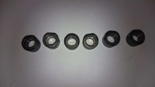

Ha végsebességet akarsz növelni, ahhoz áttételt kell növelni - már ha a motorerő elegendő.
A könnyebb görgő kevésbé tudja kiemelni a nyomólapot, így sajnos végsebesség csökkenéssel jár, viszont növeli a gyorsulásod. (Nem gondoltam, hogy 0,5 grammot megérez a technika, de ezek szerint igen.
) Dr. Pulley féle csúszó "görgőkkel" pl. simán ki lehet tolni az áttételt (miközben jobban gyorsul az elején!), de azok egy kisebb vagyonba kerülnek, és nem hiszem, hogy 50 ccm-be is gyártanák... Bocs, tévedtem, gyártják! (Csak kérdés, hogy megéri-e a rengeteg pénzt azért a pár plusz km/h-ért?) Ha pont lesz*rod a gyorsulást, akkor a gyárinál nehezebb görgőkkel is hasonló hatást érhetsz el.

Srácok, ha 6,5 Gr helyett 6,0 -asat teszek bele az mit okoz?
Sajna nincs itt helyben és nem akarom a régieket visszarakni mert egyik oldala kocka mindegyiknek, mint a felrakott képen is látszik. -

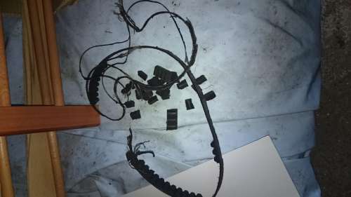

Na, szét lett kapva a vario. Végül valami olyasmi történt, hogy a tárcsa beleért a főtengelybe egyszer egyszer, az csörömpölt. Ment alá kisebb hézagolás, és így most a csilingelés megszűnt, viszont a nyüszítés rejtély. A szíj tökéletes, nem olajos, és menet közben semmi olyat nem produkál a motor, ami szíjcsúszásra utalna, a hangon kívül, ami ráadásul hidegen, és főleg közvetlenül indítás után a leghangosabb, utána elhalkul. Tipp sincs. Egyébként úgy néz ki, hogy indítás után 1-2 másodpercen belül jön meg a nyiszogó hang, de úgy mintha lassulna. Szóval indítom, pöccröff, aztán mintha visszaesne a fordulat, egyre lassul a nyiszogás (ez is 1-2 másodperc, míg lelassul az indítás után). Pedig ez hülyeség, mert épphogy akkor jön meg a fordulat. És melegen alig hallani.
De legalább már nem csörömpöl, és jövő héten jönnek a michelinek.
