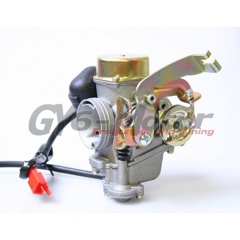

az elektromos szivatónak elvileg csak 12 volt kell.a szivatópatront ha kiszereled, a közepén lévő "fütyinek" ki kell emelkednie. ekkor zárja normál működés közben a szivató fúvókát. ez kb 2 perc, bár még soha sem mértem le. illetve hidegben logikusan tovább tart míg bemelegszik. egyes modelleken van hőérzékelő is. ezek szerintem pontosabban szabályozzák a szivatást, mert akkor veszik vissza amikor már megfelelően bemelegedett a motor/hűtővíz, nem pedig amikor át tudott melegedni a szivató patron..
"...Hidegindításkor mindig vacakolni kell egy kicsit a gázkarral, mert nem igazán van rajta szivató..."
ez most nem értem, hogy nincs is rajta, vagy csak nem működik..
egyébként a manuális szivató sztem jobb, én biztosan nem bántanám, inkább megpróbálnám rendesen beállitáni/kipucolni.én s csak azért cseréltem a rossz szivatómat szintén elektromosra, mert ingyen kaptam egyet. egyébként kb 12-16 ezer küvecs lett volna.
a hidegindító sprére nem véletlenül lehet az a mondat felírva. én nem emlékszem, hogy bármilyen külső segitséggel kellett volna indítanom a motoromat a legnagyobb hidegben is..
ha nem akar indulni legrosszabb esetben rárúgnék gyújtás nélkül néhányszor a berúgóra, egyéb esetben lehúznám a gyertyapipát és indítóznék.. de ez nem normális állapot.. kivizsgálást és javitást, beállítást igényel az ilyen gépjármű -

Négyütemű! Lifan 125ccmm. Jelenleg egy Mikuni 26 mm torokátmérőjű karbi van rajta. Hidegindításkor mindig vacakolni kell egy kicsit a gázkarral, mert nem igazán van rajta szivató. Tökéletesen be tudtam állítani. Főleg az "elegancia" miatt tennék rá ilyesmit, hogy legyen elektromos szivatóm. Ennek torokátmérője ha jól tudom 24 mm. Ennek bőven elégnek kell lennie. A jelenlegi szinte teljesen le van folytva. Kicsit nagy rá.
Azóta már sikerült kigugliznom a működését. Csak egy kis áram kell neki. Akku van a gépben.
