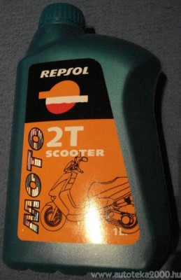

Nekem jo 1400-ert a repsol is. Az en kipufogomba nemrakodik le semmi mert izzik
Topiccsendőr
h1n1_900 #17067 üzenetére
Nézőpont kérdése.
A molnál ilyen teljesítményszintnél nincs akkora kokszlerakódás, ami mindenbe meleszól, a teljesítménybe is. A dugattyú tetején a koksz beleszól a gyújtásba terhelésen, a kipufogó keresztmetszetét meg csökkenti.
Ezeken a leírásokon tudok röhögni, hogy növeli kismértékben a teljesítményt. Inkább megtartja, mert nem rakódik le annyira, mint a JASO FC.
Én inkább FD t használnék, bármilyen márkából. -
h1n1_900
Topiccsendőr #17064 üzenetére
Tok hulyeseg a MOL-t venni.
Topiccsendőr
runner 125 #17057 üzenetére
A mol az JASO FD ez meg JASO FC!
nem ugyanaz a teljesítményszint, a mol jobb. Nem ugyanaz a két olaj. Így az áruk sem. -

h1n1_900
runner 125 #17061 üzenetére
1Liter.
Viszont nem ezen az aron kapjuk meg hanem jo olcson mert viszonteladok vagyunk -
h1n1_900
oszcarnal szoktam venni ott 1300.
Tokeletes olaj. -
t1
Következőnek akkor vehetem ezt a Repsolt is?
Ez a Mol Dynamic illetve Castrol volt a motoros boltba de a Castrol valami 4500ft lett volna. -
runner 125
mocsanisi #17055 üzenetére
Lehet, h az ára és a marketing téveszt meg, de ez nem versenyolaj, ugyanis - pontosan nem tudom idézni - de a lényeg, h Mo.-n már vagy 60%-os szintetikusságtól ráírhatják, h "teljesen szintetikus motorolaj". A versenyolajon viszont az szerepel, h 100% szintetikus és azok kicsivel drágábbak ennél is.
Egyébként a Repsol robogóolaja csont ugyanezt nyújtja, kevesebb, mint féláron. - 1400Ft/l az autoteka2000-nél.
Olyannyira tökéletes, h a Runner-be is ezt töltöm.Sokan beleesnek abba a hibába, h a gyári (vagy akár vashengeres 70-es) robogójukba megveszik a legfullossabb olajat jó drágán. Ennek nem csak a pénztárcájuk látja kárát, hanem akármilyen hihetetlen, de a henger, dugó is. Ugyanis a versenyolaj eleve versenykörülményekre lett kifejlesztve, extra nagy hőterhelésre, fordulatra, amit egy gyári robogó kb soha nem fog elérni. Így a kenés sem lesz a legtökéletesebb olyan olajjal. - Nem tud elégni, lerakódik, kokszolja a hengerfejet, kipufogót.
"Repsol Moto Scooter 2T 1l
Ára: 1400 Ft.
Teljesen szintetikus motorolaj kétütemű motorkerékpárokhoz. Használata különösen ajánlott kétütemű robogókhoz. Tökéletes védelmet és ezáltal hosszú élettartamot biztosít a nagy igénybevételnek (magas fordulatszám, nagy terhelés) kitett kétütemű motoroknak.Tulajdonságok
Füstölésmentes üzemelést biztosít és ezáltal kíméli a környezetet.
Csökkenti a motor zajkibocsátását.
Kiemelkedő termikus stabilitással és jelentős oxidációs tartalékkal rendelkezik.
Használatával kismértékben megnő a motor teljesítménye.
Kitűnő kopás elleni védelmet biztosít a motor alkatrészeinek.
Tökéletesen keveredik az üzemanyaggal és hosszabb állásidő után sem csapódik ki belőle.
Injektoros rendszerekben és előrekeverve egyaránt használható.
Jóváhagyások
API TC+
JASO FC
TISI-1040" -
