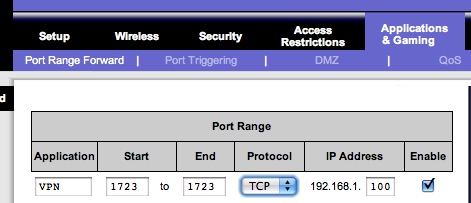

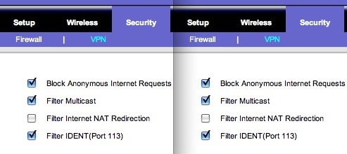

h_143570
Roccoka #7080 üzenetére
Azutan kell futati, hogy elinditottad a kapcsolodast a VPN kliensben.
A masik informacio forras a router bejovo kapcsolatok logja lenne, azt visszont a gyari eseteben paszolom
A harmadik megoldas, alj at router nelkul uzemmodra. Kapcsolodj a VPN-re, add ki a netstat parancsot. Ha van olyan opcioja ami ak pcsolathoz tartalmazo alkalmazas nevet is kiirja akkor konyeden meglesz. Ha nincsen akkor macerasabb. Windows alatt a port szam az ip cim utan lesz irva kozvetlenul egy : elvalsztva. -

Roccoka
S.O.S sós … sós mégegyszer ... Tud valaki nekem segíteni?? Fontos lenne... pls...
Új vagyok itt... és kéne egy kis segítség Tőletek...
Van egy LinkSys WRT54G v7.2.00-es routerem, hogy lehet beállítani, hogy VPN kapcsolat működjön rajta (inkább keresztül).
A VPN kapcsolat működik úgy ha a kábelmodembe dugom gépet, de ha a routerba, akkor nem (WiFi-n se megy). A VPN kapcsolat más hálózatba működik ugyanerről a gépről (notebookról), pl. a munkahelyemről. A Security fül alatti VPN engedélyezve van.
A VPN kapcsolat fajtája PPTP-s Az Internetkapcsolat Kábel TV-s (Parisat)
Előre is köszi a segítségetÜdv, Roccoka

Roccoka
S.O.S sós … sós
