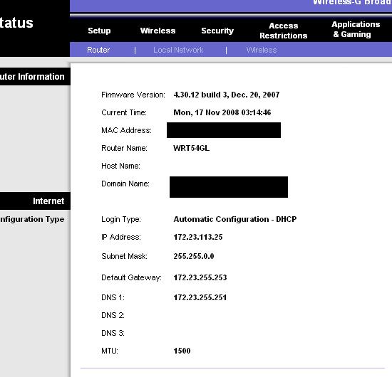

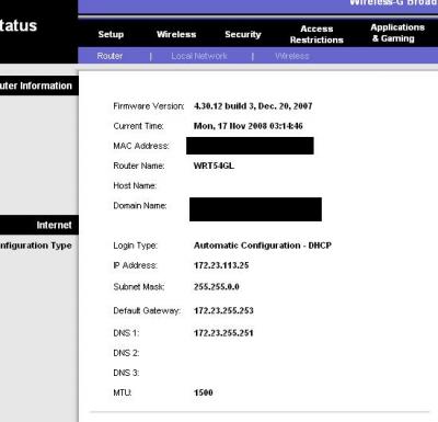

Az a gond, hogy ugye a szerencsétlen kapna a DHCP-től címet. Kap is, ha jól van belőve.
De neked kéne a router mögötti "belső" háló is és nem akarsz e miatt NAT-olni.
Ha, megy nálad a DHCP azzal hazavágjuk az egészet, mert nem szerencsés abból osztani a te LAN-odra, mint amin a kolesz DHCP-je oszt.A megoldás valahol ott lehet, hogy DHCP-re teszted a WAN-t, 192.168.1.x-ből osztasz a saját LAN-odra ip-t, a routerben meg az egyik gépre (NAT-olt) átdobod a File megsztáshoz szükséges portokat. Persze ha játszani akartok, akkor minden portot ami kell. Hátránya, hogy ezzel a másik kieshet a mókából.
De, hátha lesznek itt még okosabbak.
Tonyk
Ping megy (gépek között, ill a gépek router között)? DHCP életjel van?
Router ip-je mi? (hozzá kéne igazítani a koleszos hálóhoz)
Kipróbáltam a tomato-val legelőször említett beállítást. Nézd meg így, bár így a belső háló ugrik.
bár az a gond, hogy így a két dhcp ütközik majd

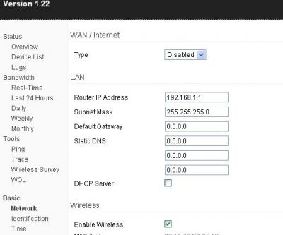

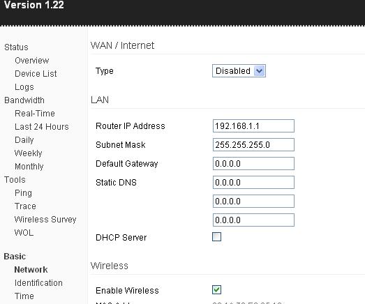

Basic - Network : WAN / Internet - Type: Disabled. Ugyanitt, csak lejjebb a DHCP server elől vedd ki a pipát.
Ennyi. Minden kábel a LAN portokba menjen. Így lényegében switch-ként működik a router.Gondolom a Wireless rész titkosítását nem kell elmondani. Ez is ugyanitt van, még lejjebb.

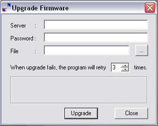

Sikerült téglát csinálnom a routeremből. (wrt54gl 1.1) Kipróbáltam minden megoldást ami jtag kábel nélkül lehetséges de nem segített. Ha valakinek van ilyen irányú tapasztalata légyszi segítsen.
bearfoot@c2.hu -

A bejövő kábelt (ami a falból jön ki és köt a központi dhcp-re) , dugd az egyik lan portba, a gépeiteket meg a többi lan portokba (és wifi). A routerben kapcsold ki a dhcp-t, és kész is. a kp-i dhcp-től kap minden lan portra dugott gép ip-t, és lesz nagy lan is.
Tonyk
Azért nem éred el, mert ha a géped pl. 192.168.1.2 ip-jű, és fogod a routert átállítod 127.23.113.25-re (A képről veszem ezt az infót), akkor két külön ip tartományba estek, a gép a (192.168.1.x) egyikbe a router másikba (127.23.113.y).
Azt mondod két gép van. Állítsd be az egyiket a router új tartományára (127.23.113.y). A másik gépről(pl.: 192.168.1.3) állítsd be a routerben az új tartomány (127.23.113.25). OK -> Innentől kezdve az első gépen éred el a routert a másodikon már nem. Ezért ezt is állítsd be az új tartományra. Így mindhárom eszköz egy tartományba esik.
De véleményem szerint itt más gondok is lesznek:
- ha a kp-i DHCP (kolesz) nem csak egy tartományból oszt ip-t.
- A routernek a koleszos DHCP-től kell ipt kapnia, a gépeiteknek meg a routertől. Nem fognak ürülni a rendszergazdik, hogy Ti u.a a tartományból akartok DHCP-zni, még akkor sem ha az elvileg nektek megy csak.
- Szerintem ez így nem is fog menni. Ezért a DHCP- kéréseket forwardolni kéne a koleszos dhcp-nek, vagy egyszerűen kapcsoljátok ki a DHCP-t a routerben, viszont akkor fix-ip ért kéne könyörögni

A routert tedd a kolis háló ip tartományára. Most ugye a router: 192.168.1.x, ha pl a kolis 192.168.0.x, akkor tedd át a routert 192.168.0.1-re, a gépeket állítsd : 192.168.0.2 , 3 -ra. Természetesen az átjárót és a dns-t is állítsd a router új címére.
Vagy a dhcpt állítsd úgy hogy ebből a tartományból osszon ezentúl ip-t. -

Próbálta esetleg valaki evvel vagy hasonló tftp2 progival firmware felrakni .( és gyárit vagy más firmware sikerült)Köszi
