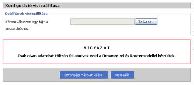

Milyen típus és firmware? Egyébként valószínűleg elmenti a kapcsolódási adatokat is. Van nekem egy kis parancssoros eszközöm, amely a routerből lementett konfigot karakteres formába varázsolja. De az konkrétan csak a DD-WRT alól kimentett nvrambak.bin fájlokhoz használható, és egyedül a router web/telnet eléréséhez való login nevet és jelszót tárolja kódolva, az összes többi kulcs és kód plain text-ben van benne.

Üdv kollegák!
Hazavinném Szegedre a kis routerkémet, hogy az ünnepek alatt öcsém netjéröl tudjak akciózni (wifin keresztül laptopról).
Viszont fogalmam sincs már, hogy mi az itteni (Bp) netjelszóm, a router setupjában meg ki van ugye pöttyözve.
Most csináltam egy backup mentést, de teljesen krixkrax, el van kódolva.Kérdés: elmenti a kapcsolódási beállitásokat is, beleértve a jelszót? Tehát majd ha otthon átállitgatom, hogy öcsém netjét tudja használni, majd ismét visszajövök Pestre, itt visszatöltöm a konfigurációt, akkor visszatölti a usernevet és jelszót is?
