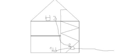

Claude Leon
attesza #28856 üzenetére
Ebből a legcélszerűbb, ha a 2-es helyre teszed a modemet, és rá egy routert, és még 2 továbbit az 1 és 3-ra (LAN-LAN kapcsolattal a 2-eshez, mert nem akarsz külön alhálózatokat, ugye.
Ha routertakarékosságból marad az 1-es helyen a belépő router, onnan is vihetsz tyúkbelet a 3-hoz (LAN-LAN) ,ha másképp nem megy, akár a 2-es felé kanyarral, ha 2 vezeték elfér a csatornában

attesza
Korábban már írtam, hogy hogy oldanátok meg azt hogy egy három szintes családi házba a földszintről a jel eljusson a tetőtérig. Időközbe még egy gond akadt a dologgal amelyet rajzzal szemléltetek és ebben kellene egy kis segítség.
Adott a rajzon látható elrendezésű családi ház. Jelenleg a földszinten az 1-es helyen van egy TP-LINK WR741 router. A gond az volt, hogy a tetőtérbe már egyáltalán nem fogható a jele. A megoldás úgy alakult volna, hogy az 1-est és a hármast egy kábellal összekötjük. Így van router földszinten és van router tetőtérbe is. Azonban nem lehet közvetlen összekötni az egyest és a hármast. Kábelnetes előfizetés van és a 2-es helyre jön be a "vonal" ahonnan építkezés során elhelyezett csatornán jön tovább az egyes helyre ahol is a kábelnet modem van. Valaki azt javasolta, hogy úgy oldható meg, hogy a kábelnet modemet a kettes helyre kirakjuk egy routerral, majd az egyes helyre és a kettes helyre is még egy routert helyezünk el. Szükség van mindenhol a vezetékes és vezeték nélküli rendszerre is, és pl. a földszintre egy olyan router kerülne elhelyezésre amelyen usb port is van, nyomtató megosztás miatt.
Kérdésem, hogy kivitelezhető-e ez a megoldás? Az hogy routerre kötünk még két routert az mivel jár? vételi romlás? gyengébb sebesség? vagy egyáltalán nem megy így?
köszönöm előre is a helpet
