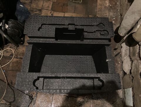

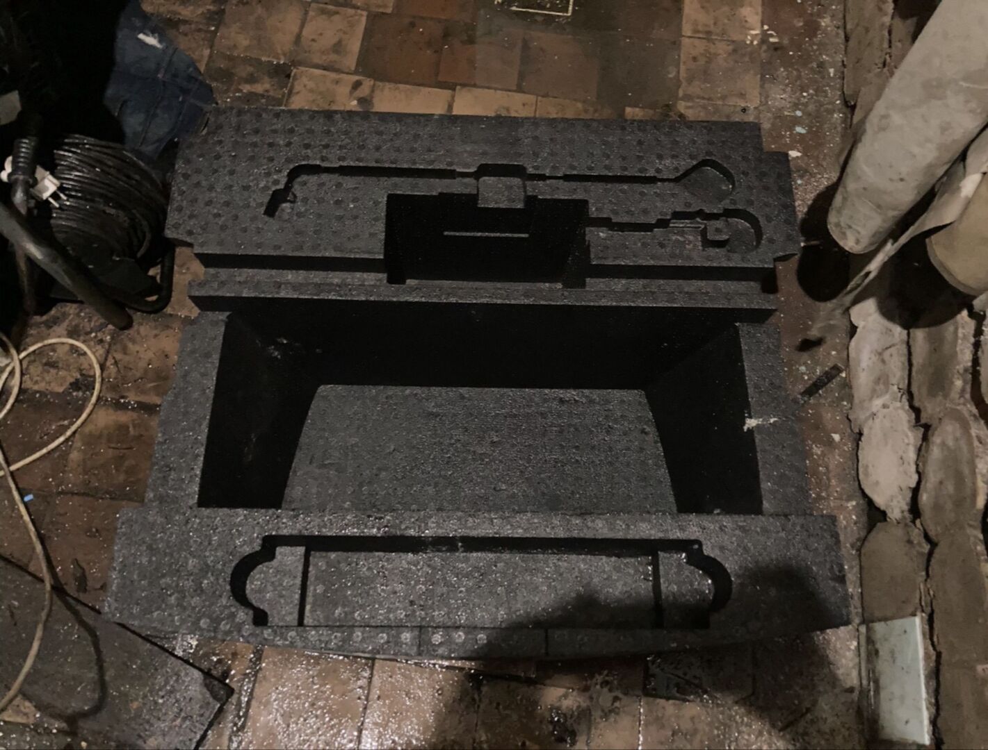

ez ala semmi nem fer be, ez a mankokerek es bose melynyomo nelkuli hab.
van meg amibe belemeny a bose, es olyan ami mankokerekhez jo,
ilyen gyakorlatilag nem letezik, cserebe mazdanal 100k a listaara (kb.).legegyszerubb megoldas, ha szerzel egy bose hoz valot, es levagod meretre az aljat

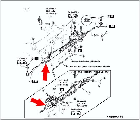

Igen, alatta van az axiál csukló. Vagy az lóg, vagy a szélső rúdfej (a rajzon a 4-es alkatrész), esetleg a fogasléc, de az ritka.
A kormány álláson és a gumi elnyaláson pedig csak egy futómű beállítás fog segíteni. De azt csak a lengőkar csere és a kormányösszekötő csere utána csináltasd meg! -

Beszéltünk már hajtókar csapágyazásról stb- rólEsetleg bontottál már hatos kormányművet. Szombaton beültem a nejem kocsijába (2004 mazda6 GG 2.0 D 120 le) és erőteljes kopogást hallottam plusz a kormánykerék sem áll egyenesen, ez van ha évente egyszer kétszer megyek vele
Na a lényeg a gumit szépen lezabálta, de azt amúgy is kukáztam volna, az alsó első lengőkar ki van. Plusz könnyedén mozog a tolórúd gömbfej is. Kopogást a kormánymű harmonika alatti részből érzek, azt még nem szedtem szét. Ott valami cserélhetős "csukló" lehet???

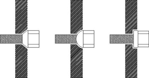

#4658 Gustavson
Én feltételezném, hogy minden kerékanya kúpos. -

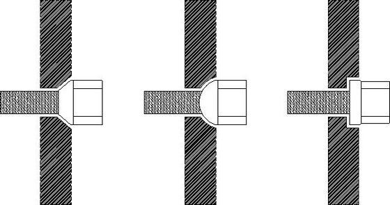

Gustavson
#21346560 #4657 üzenetére
Szerintem igen, javasolt a más típusú csavar.
Alapvetően 3 csavaranya típus létezik:Kúp csavaranya
Kerek csavaranya
Lapos csavaranya
Mindig az adott felnihez valót érdemes használni, nekem is másik készletet kellett vennem, csak én acélfelniről váltottam alufelnire. -
#21346560
Kedves Mazdás fórumtársak!
Azt szeretném kérdezni, hogy a 2013-as, 6-os Mazda gyári alufelnihez használt csavarok jók-e a gyári lemezfelnihez, vagy illik másikat használni hozzá?
Fordom volt ezelőtt, és ahhoz az acélfelnihez másik csavart (anyát) javasoltak/használtam. -
