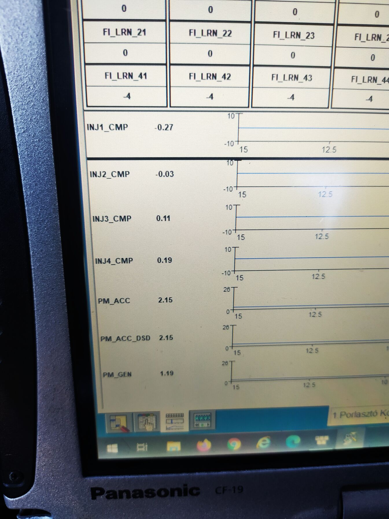

Egész jól sikerült kitakarítani, még nem égett bele, ez jó hír.
A nem jó hír#1 viszont az, hogy a szerelő szerint, hogy került a teknőbe ennyi koksz? Gondolom abban egyetértünk, hogy az injektortól. Ha az injektortól származó kifújástól ennyi koksz lekerül a teknőbe, akkor vajon mennyi van fent az injektornál körül a szelepfedél alatt?
Félve kérdezem meg újra, nem lenne-e érdemes levenni a szelepfedelet és belenézni? Akkor egyúttal a tűzkarika mizéria is le lenne tudva.
Nem jó hír#2: ezek nem jó korrekciós értékek. (igaz, nem tudom milyen géppel és pontosan mit néztetek). Ha jó PID-eket néztetek, akkor 0.20-ig jók. De ez CSAK ÖKÖLSZABÁLY. Nem tény, mivel több összetevős a dolog. A 2-es, 3-as, 4-es elmegy, az 1-es, nem.
Ilyesmik a jók:
[kép]
Itt az INJ1_CMP értékeket kell nézni.
DE!!
Mivel itt arról van szó, hogy mekkora befecskendezett mennyiséggel korrigálja az alapjáratot, (gyújtási sorrand 1-3-4-2) előfordulhat, hogy a gyenge 2-es henger miatt kell sokat korrigálnia az 1-es hengernek. Ami adódhat a kopott vezérműtengelyből. ld. nem jó hír#2.#7429Apzung
Ne vedd magadra, sok a rossz tapasztalat.
Viszont, ha nem megy sokat az autó, akkor pont jó, el tudod vinni szerelőhöz, ott tudod hagyni, hogy megcsinálja. Nem kell kapkodni. Még spórolsz is, egy év múlva tuti drágább lesz az alkatrész. 500 Huf-os euróval.

Felesleges olajnyomást mérni. Ha akarjátok géppel élőadatban meg lehet nézni. Két olajnyomásnak kell lennie. Egy alapjáraton, ott illik 1.4-1.7 barnak lenni és egy 3.500 felett. Ott 3 bar felett kell lenni.

Ha szerelőnél lesz, akkor meg kell nézni a korrekciós értékeket. Ez nem tökéletes diagnosztika, csak ökölszabály. 20 körüli korrekciós értékek még jók, afelett cserések. Viszont el tudja vinni az értékeket az eldugult szívósor/DPF is. Szerintem, amíg nincs hibakód, ne bántsd. Járj minőségi gázolajjal, 60 ezrenként üa. szűrő csere, 10-12 ezrenként olajcsere. -
