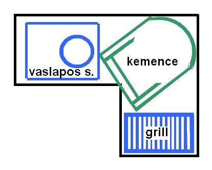

Nekem is "L" alak volt az első elképzelésem, vaslapos bográcstartóval kemence és grill
De a grill annyira nem fontos, abból van itthon négy
2300X3500 -as, vízszigetelt betonplaccot csináltam, úgy hogy lehet rá építeni bőven bármit. Nekem a zsalukő annyira nem jön be, inkább bontott tégla abból van itthon bőven, kicsi, nagy pecsétes és közepes pecsétes. Kaptam egy raklap cirka 600 darab gyári fél téglát, olyan 60 éves lehet és még sosem használták, halvány lila ibolyám sincs hogy annak idején mire gyártottak ilyetKis gömböcöt rakni az olyanból a legideálisabb. Én a búbját a közepes 100 éves téglából akarom rakni, az a legjobb minőség.
