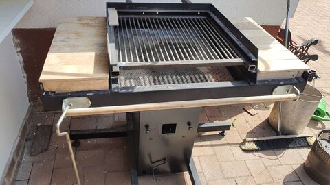

De mielőtt azt hinnétek, hogy az egészet én csináltam elmondom a készítését.
Adott volt egy selejt ipari vasaló.Erről lebontottam a felesleges dolgokat. Ami még plusz ebben az asztalban, hogy állítható a magassága. Volt nekem megmaradva darabokban 45x35x5-ös szögacél, lapos acél darabok. Mivel ezzel a karanténhelyzettel felszaporodott a szabadidőm ezért utánaolvastam a hegesztésnek, és egy gyenge pillanatomban vettem egy inverteres gépet. Másfél hete nekikezdtem az összeállításnak. Van pár dolog amit elsiettem. Pl van egy 610x610-as méretű inox sütőlapom, de természetesen a rácsot tartó sínek belső mérete 600mm lett. A szögacél falvastagságát kihagytam a matekból.
A rácsot már 590-es méretre csináltam. 8mm-es átmérőjű szénacél pálcákból csináltam a rácsot 14mm-es közökkel (majd kiderül hogy viselkedik a meleg hatására), 20x30-as zártszelvényből a keretet. A keret egyik vége 45 fokban van hegesztve, a másik vége szabadon hagyva, hogy ha meleg akkor is ki tudjam venni egy beledugható fogantyúval. 3 szögacél magasságban csináltam a síneket, hogy állítani lehessen a magasságot, de ha ez kevés, akkor még egy sort tudok rátenni. A parázstartó alján van egy 70x250mm-es huzatszabályzó. A parázstartó mérete 590x600mm, és a parázstartó rácstól mérve az első sínig 70mm. Ez lehet kevés lesz, de akkor teszem eggyel feljebb a grillrácsot. Ma tesztüzem lesz. Még emiatt nincs rajta a teteje. A sínek kívülről vannak festve hőállóval. A grillező két oldalát először fával akartam fedni, de a festék leégetésekor rájöttem, hogy elégne a fa, így tettem bele 5 centis Ytongot, amit leburkoltam a konyhából kimaradt mészkődarabokkal. Jahh és még raktam fel két kereket a grillező hátuljára, hogy ha megemelem az elejét csak akkor ér le a kerék, amúgy a négy lábon áll. Na és a legfontosabb. A fogantyú készítéséhez egy cirokseprű nyele lett felcsiszolva.
Képet teszek majd fel valahogyan, bár túl sokat nem csináltam. -

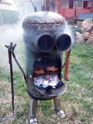

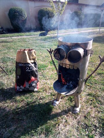

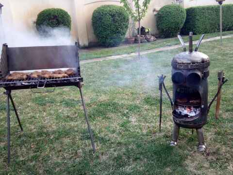

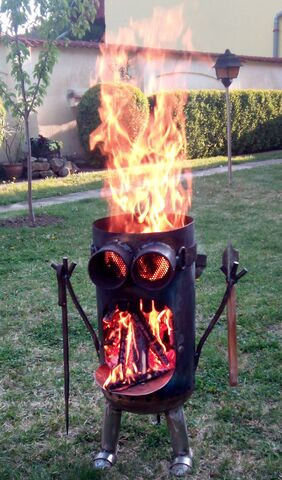

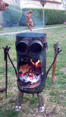

Ferike81
Gondolhattam volna, hogy grillezés témában IS itt kell keresni. Nos én olyan 90%-os készültségi állapotban vagyok egy DIY grillezővel. Mivel életemben nem hegesztettem (mondjuk most is csak taknyolok), ezért menet közben rájöttem, hogy nem olyan egyszerű, mint a YT videókon. Végül egy egész jól kinéző kis ketyerét játszottam össze, hellyel-közzel méhtelepre szánt lomokból. Egy begyújtás megvolt tegnap, mert a régi festéket leégettem, hogy újra tudjam festeni. Szépen égett benne a fa.
Ilyen, még a tető folyamatban.

Végre kész (95%-os állapotban) az UDS-em. Hétvégén avatjuk oldalassal.
[kép]
[kép]
[kép]Hőterelő lemezt még kell bele csinálnom. Van itthon 5-ös laposvas 10cm széles 1,5m hosszú, abból állítanám össze, kb 45-50cm átmérőjűre tervezem. Szerintetek legyen egybefüggő a felülete (és esetleg használhanám grillezéshez a legfelső szinten) vagy hagyjak réseket a 10cm-es csíkok között?
