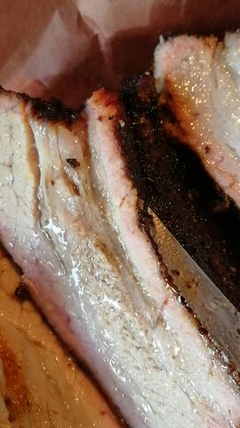

Nem csomagoltam. Nem azt mondom, hogy nem lett jó az oldalas csak nagyobb durranásra számítottam. De azért ízlett mindenkinek aki evett belőle. A rub a Suncity bbq pork rub volt. Majd egyszer lehet keverek magamnak de ez a rub már bizonyított

Visszatérve a smokerre és az oldalasodra, mi volt a probléma, csomagoltad az oldalast vagy végig natúron sütötted? Nézegettem egy két videón hogy akik csomagolják a húst (borda, egész tarja vagy csülök stb.) olyankor emelnek a hőmérsékleten, offset és reverse smokereknél, de gondolom a többinél is valami hasonló a technika. -

Klasszisokkal jobban néz ki a szmókered mint az enyém. Jó volt az oldalas, csak a szmókring lett semmilyen. Ma vettem 6 zsák Black Rock-ot, egyenlőre nem foglalkozom a brikettel.

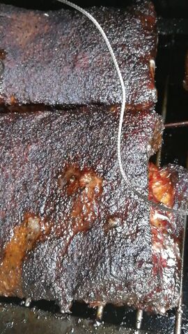

Nekem tegnap nem sikerült a pulled pork. Gyönyörü sötét mahagóni bark. 76 fokon csomagoltam, 94 fokon vettem le, becsomagolva pihentettem. Kilenc órát volt az uds-ben 120-130 fokon végig, és csak vágni tudtam. Simán benne van a pakliban, hogy egy öreg disznó volt. Felvágva kellöen szaftos volt, szép smokeringel. Az álagát tekintve még jó 3-5 óra kellett volna hogy szétesős legyen. Elfogyott így is.

Hétvégén próbáltam pork-ot de nem lett jó az állag, szárazabb lett sokkal mint kellene...
Mindig egy kicsit jobb, de kell azért jó pár alkalom, hogy az ember kitapasztalja nagyjábból hogy kellene... Nekem is probléma még az áramlás, tűzkosár alját át kell alakítani, kell füstölőfa csonk, mert csak kis darabos van ami 3 m@sodperc alatt elég...

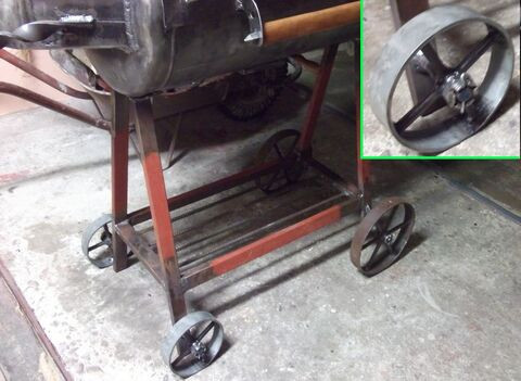

Tükör sima placcon biztosan jók azok a kis kerekek, de szerintem jobban jártál volna két fűnyíró kerékkel csak megdöntöd a hordót és már guríthatod is, persze attól maradhat még a négy kicsi is, úgy legalább picit ide oda tudod gurítani.
lemmy71
Nem dizájn elem a kerék, tökéletesen forog és bitang erős, a koronás anyát átalakítottam az biztosítja a kereket, szerintem téged a le nem vágott zártszelvény zavart meg, ma már azt is méretre szabtam
Kell is a négy kerék mert így a szerkezet már 60 kiló körül van és még messze vagyok a végétől, grill rács, tűztér stb. szerintem mázsa felett lesz a végén

Első kerekek csak dizájn elem?

Alakul csak rettentő lassan, ma meglettek az első kerekek és a tengely, kerék biztosításnak huszonkettes koronás anyát tettem porsche dizájn

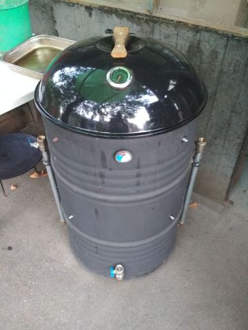

Tesztüzem alatt az uds, műkszik viszont nem testzik hogy nem igazán akar felkúszni a hőfok hiába van nyitva minden... Nem tudom mi lehet a probléma... Lehet túl nagy a deflektor tál... egy húrkasütő van ami csak 2 centivel kisebb mint a hordó átmérő, és abba öntöttem vizet... Lehet kisebb kellene helyette vagy több " kipufogó"...
3x1" a befelémenő, és 4x3/4 " a" kipufogó"
Szerintetek...?
Vagy még esetleg a tűztér aljan a hézagok nem elég nagyok, egy lemez van bevagdosva v@gókoronggal...

Nekem nagyon lassan halad, ma elkészítettem a lábakat a kerekkel, hátul nagy kerék elől egy pár centivel kisebb, 20X40 -s zártszelvény lábak 32 centis terpesztéssel de a kerekek még 8 - 8 centit kijjebb jönnek, remélem nem lesz borulos

Pénteken este indítom be az UDS-t. Pulled pork lesz. Használtatok itt már Memphis dust rubot? Nem túl cukros?
Tavaly októberben csináltam először az UDS-ben, miután kész lett a hordó, de több szempontból nem lett igazán jó. Remélem majd most sikerül, mert vendégek is jönnek és nem lesz B terv
persze az már minimum 8 -as kazánlemezből lesz és szigorúan csak CO -val hegesztem
Egy
ha lesz hozzá erőm akkor forgó tengelyes lesz és utána fixre ráhegesztem a tartályt. 90 centi magasan lesz így a rács, kényelmes nem kel majd hajolgatni, csak ha a tűzre kell tenni.
