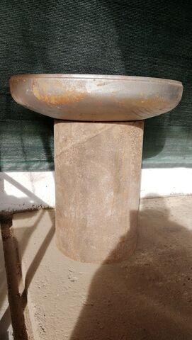

Yep. De ha nem is ezt veszed,én azt ajánlom hogy emelhető legyen vagy a rács, vagy a széntálca.
itt feldobtam pár képet
El tudnék képzelni olyat is, hogy erre van hekkelve egy bográcsálvány, meg beleállítva egy kisebb lábú tárcsa, de szerintem ilyen öszvérmegoldásokban nem éri meg gondolkodni.
Ekkora területre 5kiló húst tettem egy alkalommal, 8-10 emberre simán elég.Nem tudom mennyi időd van, de egy olyan bográcsozót mint amit a kolléga linkelt, már tényleg nem sok összedobni - vagy ahogy javasolta, 'megfizetsz' egy ismerőst

Hát most nem találom a pontos képet, de erről lenne szó.
Kell egy mezőgazdasági tárcsa (minél nagyobb) aminek a közepét ki kell vágni cirka 25X25 cm kockát és a helyére másfél két centinként 10 es betonvasat kell hegeszteni, ott kapja majd a levegőt. A kivágott kocka részt, 5 centire a tárcsa aljától fel kell hegeszteni, ide potyog majd a hamu. Három lábat kell a tárcsa aljára amik cirka 20 centik, megdöntve olyan 15 centis hasmagasságot jelent, úgy már nem ég ki a fű. A tárcsa peremére egy 5 - 7 centi széles perforált lemezcsíkot kell hegeszteni ( MÉH telepen renget ilyen lemezt lehet találni). A tárcsa és a perforélt lemez szélére egy darab vascsövet hegesztünk amibe pont elfér egy 1/2" vascső. A 1/2" vascső pont elég egy 15 literes bogrács megtartására, az meg kiszolgál 8 - 10 fős társaságot. A vascső aljára 25 - 30 centi hosszú 10 -es köracél tüskét hegesztünk és átnyomva a tárcsán lévő csövön, leszúrjuk a földbe így már nem borul el.
Na nekem ilyen van, bár én nem használom mert van épített bogácsozóhelyem, de kipróbáltam és tökéletes. Ha szerencséd van akkor 4 - 5 ezer forintból mindent össze tudsz szedni hozzá az ócskavas telepen, 5 ezerért meg összedobja egy lakatos.
De érdemes itt is körbe nézni, hátha van a számodra valami ideálisabb ötlet, vagy akár autó felniből is lehet szép és hasznos dolgokat készíteni, talán az a legolcsóbb.

Ilyesmi van neki is
ha vissza olvasol tett fel pár képet is róla. Annyit még megér ami a mostani akciós ára, én tavaly írtam hasonló grillről, ok "márkásabb név" de pont a duplája ennek, annyit viszont már nem ér. Szerintem grillezésre ez egy 4 fős családnak pont jó.
Bográcsozni ezen nem tudsz az biztos, de ha szerzel egy 550x400 8 -as kazánlemez darabot és azt a rácsra teszed, alatta meg brikettel tüzelsz akkor finom dolgokat tudsz sütni a vaslapon
Hordozható fatüzeléses bográcsozóra van ötletem ami nem égeti ki alatta a füvet, olcsó és praktikus, ha érdekel akkor majd levázolom a dolgot. Egy lakatos egy két óra alatt összedobja neked.

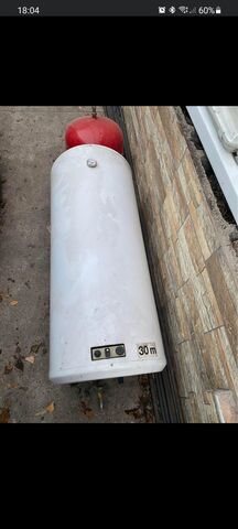

Hogy áll a tartályos grill? Ha nem sürgős akkor egy ilyen no name órából veszel kettőt és az sokáig elég lesz. Vagy veszel egy minőségi Tel-Tru -t, Franklin mester is ilyet használ szóval nem egy gagyi.

Ekkora tartályhoz kell a minimum 100 -as kémény
Amit a feldoncalculator ír a méretezésről az nagyon karcsú, még a smokernek is, nem hogy egy grillnek. Sokan panaszkodtak az alulméretezés miatt akik pontosan a terv alapján készítették a "sütőket"
Én alulról a tisztítónyílásból és a be nem fejezett oldaláról adom neki a levegőt, annyi hogy a régen kivágott darabot visszaillesztem egy ideiglenes zsanérral. Majd egyszer oda megy a tűztér ha elkészülök vele
De ha te csak grilt akarsz akkor a kéményfelöli oldalra tegyél minimum akkora állítható szellőzőnyílást mint a kémény keresztmetszete és alulra sem árt egy tisztító szabályozható tisztítónyílás.

Jó lesz az max 3,5mm -k is
Anno a 80 -as évek végén, otthon okosban foglalkoztam Zsigulik Polskik gázüzemesítésében. Jugoszláv szetteket építettem be, pár tartály megfordult a kezemben de egyik sem volt 3 - 4mm -él vastagabb anyagból
Egy 8mm -is falvastagságú 80 literes tartályt, egyedül fel sem emelsz (az több mint 100 kiló) ha csak nem vagy egy svájcinéger

Grillnek tökéletes donor lesz ez a tartály
Az ajtó kivágásnál figyelj oda hogy vágás elött legyen felheftelve a zsanér, mert úgy megspórolsz sok időt és ideget
Érdemes ¼ -s ajtó nyílást vágni hogy kényelmesen középre essen a sütőrács, amit egy komolyabb acél kihúzhatós fióksínre tennék. A kihúzhatós ráccsal könnyebb boldogulni és egyszerűbb a faszén utánpótlás is. Jöhetnek majd az építésről a kommentek

Csinálj belőle egy b@zi nagy wokkot
a tűztér meg lehetne a csőben.
Amúgy ezzel a "wokkal" beleültetted a bogarat a fülembe, egy duci bojler tetjét ha levágjuk meg is van egy pöpecc családi wok
Én szeretem a hagymás lecsós dolgokat, abban meg jól meglehet csinálni és lehet tálalni a sült oldalas vagy tarja mellé.

A légtartályok is 3,5mm között vannak, egy normális bojlernek is annyi a falvastagsága. Persze vannak vékonyabbak is, de a légtartályok is lehetnek vékonyabbak. A régi békebeli 2 - 300 liternél nagyobb tartályok már olyan 5 - 7 mm lemezből vannak, de olyat manapság találni, egyenlő a lottó ötössel, vagy megfizethetetlen.
bandi0000
Bojlerek közül méretre és formára ez a legideálisabb amit most linkeltél, ennél jobbat bojlerből nem fogsz találni.
Ha meg full profi smokert akarsz építeni, akkor egy kisebb vagyonért lehengerelteted 6 - 8 as kazánlemezből. Vagy amiről már beszéltünk, veszel méterre 559x8 spirálvarratos acélcsövet itt most 30.000ft/fm az ára.
Ha itt lennél a szomszédban akkor én azt a gázbojlert szó nélkül átvenném tőled

Hát azt hogy milyen a belseje és mekkora a tartály falvastagsága, azt csak a jó isten tudja
Ha még nem vetted meg akkor esetleg a típusa alapján, megtudod keresni a neten hogy mik a paraméterei. Sajnos ezekbe nehéz csak így belelátni, millió gyártó millió paraméterekkel készíti ezeket a bojlereket. De alakra és méretre szerintem jó
