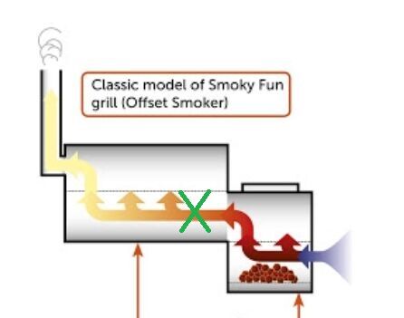

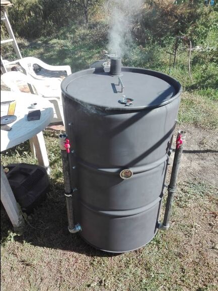

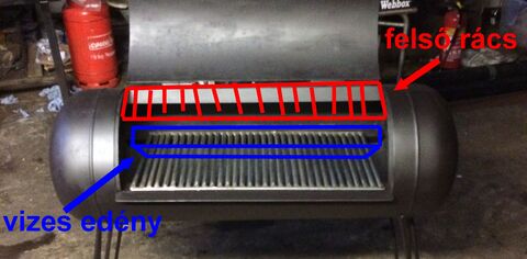

Mint a képen, pont olyan légtartályt sikerült szereznem, cc150L.
A képhez hasonló módon akarom megépíteni a grillt, annyi különbséggel hogy fent lenne még egy plusz rács, persze az csak egyharmad szélességű lenne a lentihez képest. Oda tenném a már kész sülteket, ezért gondoltam hogy az alsó rács alá, tennék hosszában egy keskeny vályú szerű rozsdamentes vizes edényt. Valamilyen pác anyaggal tölteném meg így nem száradna ki a felső rácson lévő hús. Persze ez csak az én elképzelésem, szerinted érne ez így valamit
Úgy terveztem hogy a tetején lenne egy zárható kémény és alul is lenne egy huzatszabályzó, a faszén a tartály teljes hosszában egy bevagdosott kazán lemezen lenne.
lemmy71
A 2 milis expandált lemez önmagában nem igazán merev, rozsdamentes szögvasból készíts neki egy keretet és hegeszd bele, akkor már jó lesz
Most akkor offset smokert akarsz építeni
A 80 literes tartály szerintem kevés lesz, végül is attól függ mennyi anyagot akarsz majd belepakolni. De azért nem szabad eldobni, mert könnyeden bővíthető egy darab hengerelt acéllemezzel. Én most egy cirka 150 literes légtartályhoz jutottam hozzá, egy smoker kinézetű grillt akarok "faragni" belőle ha egy kicsit rendbe jövök.
Majd ha neki kezdesz jöhetnek a képek az építésről
és persze a végeredményről. -

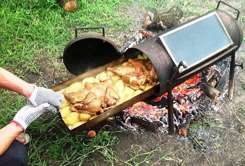

Kemence fanok figyelem
Akinek egyéb okokból nincs lehetősége egy épített tapasztott vagy tégla kemencére, azoknak itt a megoldás. Tetszőleges acél tartály, légtartály bojler stb. lényeg hogy a falvastagság minimum 3mm legyen. Ahogy a képen is látható az egyik végét levágjuk ami majd ajtóként funkcionál. A képen nincs de ajánlatos 3 - 4mm lemezből 5 centi széles csíkot vágni, amiből pántokat készítünk, az egyik pántot a levágott tartályunk végébe tesszük belülről és belehegesztjük apró kis varratokkal, ezzel merevvé tesszük a tartályt így kisebb eséllyel vetemedik a későbbiekben a hőtől, a másikat a levágott végre hegesztjük kívülről, így kapunk egy záró perem részt. A tartály belsejébe hosszirányban 30X30X3 -as szögvasat érdemes hegeszteni amin könnyedén csúszik majd a tepsink. Egy lakatos műhelyben pedig acéllemezből lehajlíttatunk hozzá egy tepsit, a széleit awi -val vagy co -val le varjuk. Ha igazán finomat akarunk sütni benne akkor ne saválló anyagot válasszunk, sima acél lemezt használjunk nagyon finom lesz benne az étel
először alaposan ki kell égetni "sütni" mint a bográcsokat, utána kedvünkre sütkérezhetünk benne. A tepsit 1,5 - 2 mm lemezből készítsük az oldalfal magasság 6 - 8 centi legyen
Üveg ablakot és lábakat mindenki tetszőlegesen készíthet
bár én nem igazán tennék rá ablakot
főleg nem akkorát, ha vetemedik a tartály könnyedén elpattanhat, amúgy egy kiszuperált sütőből érdemes kivenni és méretre vágatni az üveget, mert amúgy elég drága a hőálló üveg. -

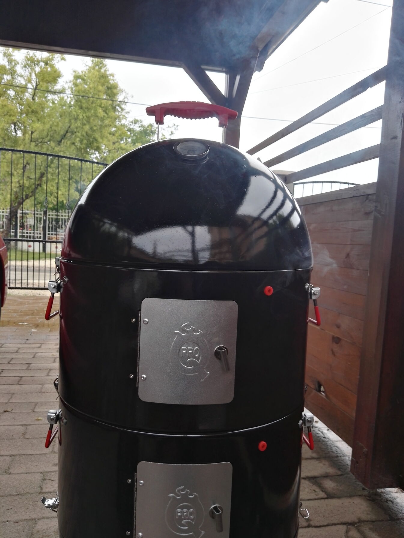

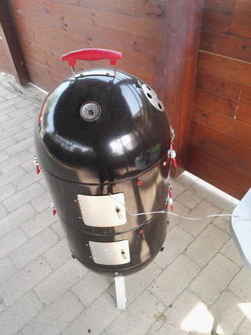

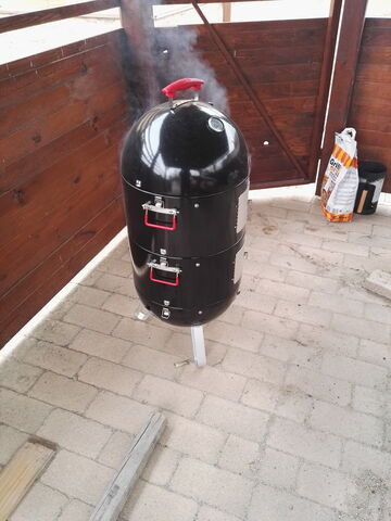

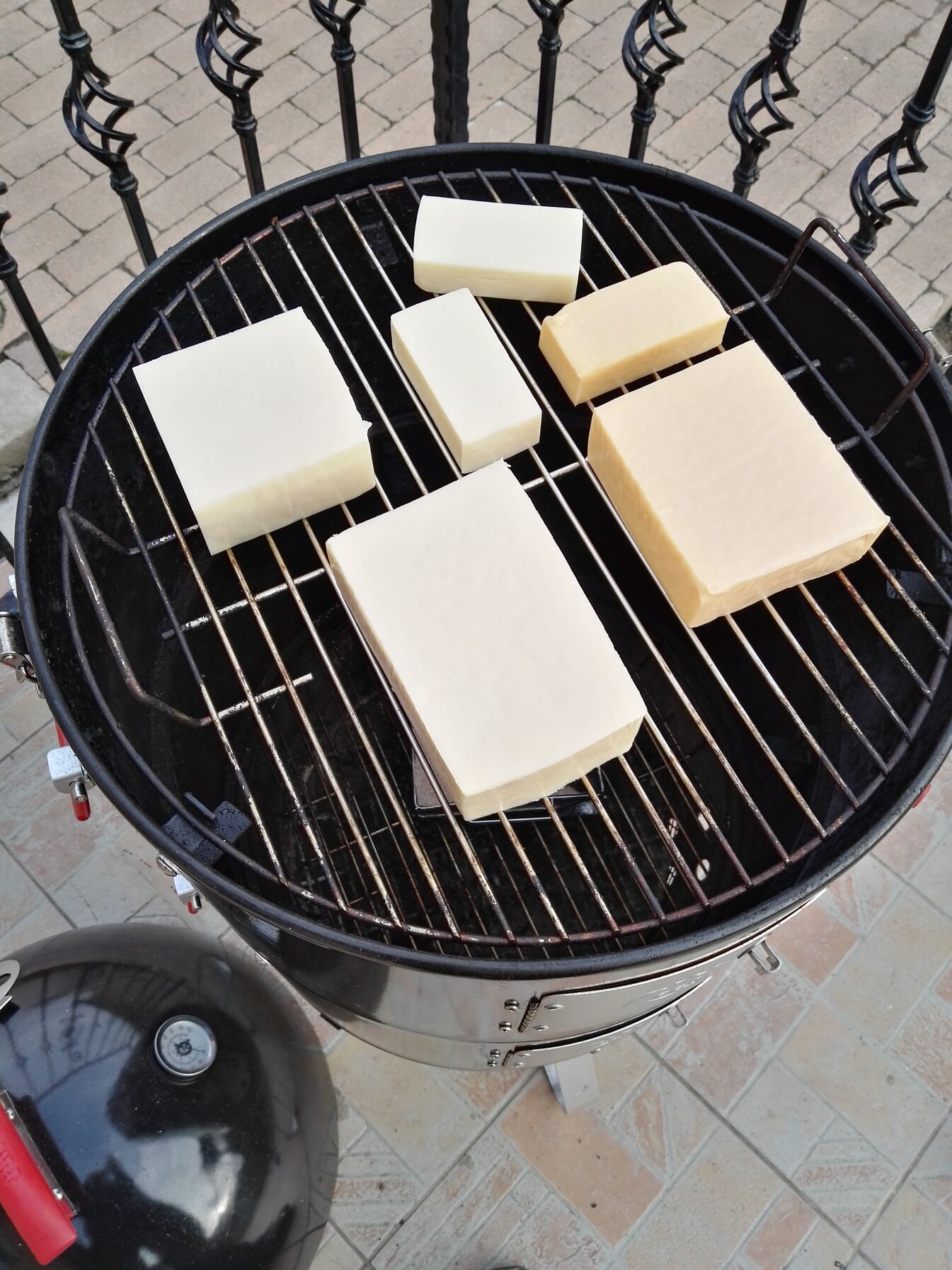

Készen vásárolt szmókerrel is lehet csatlakozni?

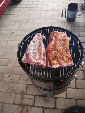

Én egy kb 42cm átmérőjű bullettel sütök és füstölök.
