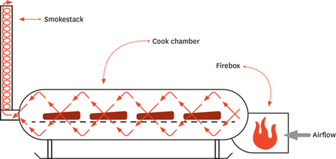

Írtuk már hogy a profi smokerek 6 mm -től indulnak. De kezdetnek bőben elég egy 3 - 4 mm favastagságú is, otthoni felhasználásra tavasztól őszig bőven jó, ha odafigyelsz a kivitelezésre. Amúgy meg 4 mm felett már elég nehézkes tartályt találni és árban sem két forint lesz
Először is azt áruld el ha nem X aktás titok, hogy mik a te tartályod paraméterei
Kapisgálom hogy milyen reverse pizzasütő múlti dolgot szeretnél és szerintem meg is valósítható, de így jóval több lesz a precízios kézimunka rajta
Lenne is egy két ötletem hozzá, majd ha lelkileg felkészülsz rá. Az már biztos hogy magát a pizza sütő kemencét a reverse tűzdobjára kel építeni, így ha smokerként használod, sok hőt elvisz majd feleslegesen a kemence is hiába is lesz lezárva
Így majd jobban kell etetni a smokert, vagy valami komolyabb brikettel kell benne tüzelni.
Nézd meg ezt a videót itt egy profi offsettet gyárt az ember, egy grill és vaslapos sütővel megspékelt tüzérrel. Ha a grill részt letakarod egy lemez borítással akkor még talán a pizza is megsül benne. -
bandi0000
Köszönöm az eddigi tanàcsokat, és bocs a sok bugyuta kérdésért, de teljesen fel vagyok dobódva a projekt miatt, és ezen kattog az agyam üresjàratban :D
Van 3 dolog, ami az eddigi alapján kérdőjeleződött meg bennem1. Valaki emlïtette, hogy a jobb smokerek 4mm felett vannak, alatta, nyáron nincs gond.Ha szeretnék akàr télen is smookolni, akkor inkább keressek vastagabb tartályt?
2. Ezzel ne kövezzetek meg, alapból egy jó smooker a cél, de ha lehetne kettő egyszerre, akkor a tervezési fázisban ügyelnék rá. Szóval említve lett, hogy akàr pizzasütő/kemence is elérhetô, nem lehet egyesíteni a reverse és az overflow típust, pl két kimeneti csővel (egyik tömítve), és az alsó lemez ki/be tételêvel elérni, hogy mind2 módon üzemeljen?
3. A reverse flow esetén, hogy van szabályozva a hő? Csak úgy, hogy több kevesebb fàt rakok a kazàn részbe? Vagy szoktak rà tenni valami elhúzható szabályzót a füsthöz?

2 kérdés merült fel bennem. Egy ilyen esetében, hogy szabályozzák a hőt, vagyis a beáramló füst mennyiségét? Mert nem láttam semmilyen elzáró reteszt.
A másik, meg, a linken látom, hogy hogyan áramlik a füst, egész ötletes, youtubon amit láttam, az olyasmi volt, hogy alulról kapja a füstöt, kvázi egy lemezzel képezett egy kis légkamrát, a lemezen meg sávokat vágott ki, ami https://www.youtube.com/watch?v=OCo_327N1TQ&t=589s [itt] látható, melyik verzió a jobb, beváltabb?

Ha nem horganyzott a belseje, ami nagy valószínűséggel csak festett, akkor bármit kihozhatsz belőle, még akár egy álló pizza sütőt is
De ha smokerben gondolkozol, akkor szerintem egy fekvő reversevel jársz a legjobban, ha még nem csináltál ilyesmit.
Itt kevesebb eséllyel égeted szénné vagy szárítod ki a húst, mint az offsetnél amit alaposan ki kell méretezni hogy jó legyen. Ráadásul a reverse fix plate -t nem csak füstölésre hanem nagyobb hőmérsékleten vaslapos sütőként is használhatod (hambi pogácsa sütés, vagy akár tortillát is készíthetsz rajta)
