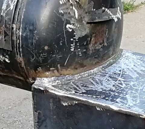

A Figure2 -n mire is gondolsz, a kéményre vagy a tűztér és a sütő közti csatlakozásra
A kémény az tuti nem olyan, bár egy két leírásában szerepel ez a fajta kéménycsatlakozás is. A tűztér becsatlakozása szerintem ugyan az amiről beszél csak más módon vázolta a terelőlemezt és nem rajzolta köré a "rejtélyes" dobozt.
Úgy érzem hogy megszületett a végleges terv hogy hogy is csináljam meg az összekötést. Egy dobozt készítek én is ami a tartályban lesz és ahhoz csatlakozik majd a tűztér, a doboz tetején elfér a vizes tál is. A dobozba teszek egy kazán lemezt amit majd kívülről tudok szabályozni, akár teljes lezárásra is jó lesz. Hagyok a doboznak egy belső peremet amihez laposvasból készítek egy 45 fokos lamellás rácsot, vészesetén azt is belehet majd tenni, úgy mint Franklin master a rendszámot
Szerintem ennek így jónak kell lennie
A levegő áramlás az tökéletes már teszteltem, szépen körkörösen cirkulál a tartályban. A meleg a fűst, spirálisan áramlik ki a kéményből, úgy ahogy Franklin vázlatán

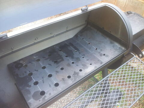

Így már értem hogy milyen lemezre gondoltál
Bennem is felmerült ez az ötlet de két dolog miatt le tettem róla. Egy, mivel én grillként is akarom használni a smoki tartályt így alul lesz egy plusz kivehető faszéntartó és így felette az a lemez útban lenne. A másik meg, félek hogy alulról túl sok párát kapna a hús, de végül is a faszéntartó rácsra is tehetem majd a tálat. Na majd azt is kipróbálom
Néztem én is hasonló fotókat Franklin master offset építményeiről, de sokkal nem vagyok előrébb, én is csak a doboz szélét látom
Szerintem valami egyedi hőterelő lehet benne. Gondolom nem valami kőszűrő, néztem egykét amcsi offsettet azokban van ilyesmi, felfogja a lángot és megfogja a korom szemcsét is. -

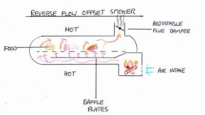

Szerintem valahol tuti le volt már írva, hogy a sima offsetben a hőmérséklet a kazán közeli részem magasabb mint a füstkivezetés környékén. Ezért pl a húsokat illik cserélgetni ha teli van pakolva a rács. Ezért készült a Reverse, abban némileg egyenletesebb a hő, bár ott meg ha a plate van túl közel a rácshoz, annak van egy sütő hatása. Egyébként mi lenne ha a kazánfelöl felnyitható ajtó elé biggyesztenél egy lemezt kb 45 °-ban aminek az alsó végére raknál egy darab vízszintes lemezt és arra pakolnád a tálat?
lemmy71
Na az jó hír hogy olyan mint a képen
Gondolom némi lejtéssel tetted be a smokiba a platét, emeld meg a lábat hogy vízszintben legyen, ne folyjon el a finom szaft. Amikor kész a hús tunkold bele a kettévágott bucit a forró szaftba, rettentő finom lesz. Én régebben a lidl -s vákuumcsomagolt bucikkal csináltam ezt, olyan lett mint amit frissen sütöttek

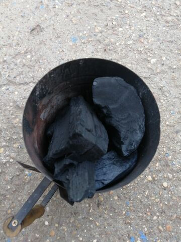

Black Rock elég jó cucc, faszén nem brikett, vannak benne nagy darabok is de nagyon jól ég és tartja a hőt sokáig... Valamiért nekem befullad 6-7 óra után, de nem a szén miatt, nem kap elég levegőt a tűztérbe szerintem... Ahogy kiveszem, megkapargatom, kap levegőt egyből feltámad...
Lehet úgy kellene begyújtani, hogy megfelezni a tűzkosarat és csak a felébe rakni a begyújtott parazsat, a másik felébe meg lenne a szén... Az a baj amikor leég valenmyi, akkor alulról már nem nagyon kap levegőt és hajlamos "befulladni... "
Olyat is láttam hogy a tűzkosár közepébe bele volt állítva egy kifúrkált vastagabb cső, lehet egy olyat kelleme megpróbálni... Mert akkor belülről is tudna levegő jutni a kosárba...
lemmy71
Ezt a fajtát vetted, nekem ezzel még nem volt gondom, aránylag nem is olyan kis darabos és elég sokáig ég. A jó múltkorában akciós volt, vettem is 5 csomaggal. Lehet valami gyártás végét fogtál ki amibe beleseperték a port is, én anno a tescossal jártam így szinte egy zacskó szénport kaptam, de a következő zacsi már jó volt.

Lidl faszenet biztos nem veszek jó ideig. Két hete vettem egy zsákkal volt benne nagy is de kb a fele az törmelék és por volt.
Van az a cég Pestlörincen, talán BlackRock névenen árul faszenet 10 kg/3700 Ft. Azt akarok majd venni.Amikor sütés után tisztitod nem árt egy fémdörzsi. Egybként több helyen árukják más néven más ráccsal más áron, nézz körül és amelyik jobban bejön.

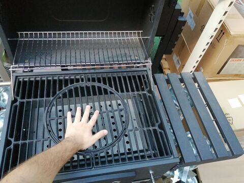

Akkor ezt az öntvény rácsot drótkefézni sem kell?Ez nagy? Mutatom a nagytesóját.(34 vs 55 ezres )
Hm, így képen nem is látszik. A szög is más, de csak mert ez olyan magas hogy nyújtózkodnom kellett már. Élőben nagyon markáns a különbség
Remélem kivehető nagyjából a vastagság.
Amit elfelejtettem kitalálni, hogy ebből hogy veszed ki a hamut? Lapátolni kell?

Így már vágom hogy milyen is,azzal a vékony öntvény rácsal majd vigyáz, mert ha elejted akkor törik mint a ropi
Azt felesleges "olajozni" első sütés előtt mosd le forró ultrás vízzel majd jól befűtesz és lehet rajta sütni. A rozsdafoltoktól nem kel megijedni az öntvényen előfordul ilyesmi, de első sütés után úgy is telemegy forró zsíros szafttal és utána már nincs esélye a rozsdának
Amúgy tényleg elég nagy, jó pár szelet tarja elfér majd rajta, voltam az obiban én is de itt csabán nincs most ilyen, úgy látszik elkapkodták

nekem a váza oldalt rozsdál egy picit.
amúgy nekem is sok finomat sikerült rajta készitenem, igazából az a jó benne, hogy nem kell nagyon sok energiát beleölni, hogy oké legyen a kaja.lassú, kis hőfokos, stabil tüzet meg kvázi lehetetlen csinálni vele. szóval BBQ az kizárt, de szerencsére nem kamuznak, ez sima grill cucc.
Precorus
Hmm. Még gondolkodom rajta, de egyre jobban hív magához
Zománcot én nem láttam benne. A felső zöldséges rács rozsdamentes, a faszén feletti pedig öntött. Ami ott állt (már pár éve gondolom) kirakva-összeszerelve, azon egy pár rozsdafolt(öntvény rácson) látszódott.
Faszén tartót nem nézegettem. Viszont a húsrács valahogy mintha vékonynak tűnne.
(A kéz méretaránynak van ott, megvizslattam a nagytesóját is. Azt hittem alig adnak valamit +20 rugóért, aztán francokat, hatalmas az a dög

Igaz hogy a nagy átlag olyan mélyre teszi a fire box -t mint ahogy te tetted, de nálad szerintem a fő baj hogy maga a tartályod átmérője kicsi. Szerintem ha magasabbra tetted volna a fire box -t és a tetejétől számolva 5 - 7 centi mélyen vágtad volna ki a fűst alagutat akkor már jobb lenne a helyzet. Mert úgy nem kapná a tartályod azt a hirtelen hőt és lángot, én is így tervezem hagyok egy 5 centis részt ami felfogja majd a lángokat.
Tudom hogy kegyetlen meló, de ha van nagy flexed és jó pár korongod akkor én levágnám a dobozt és legalább a tartály feléig engedném és vagy betennék egy 5 - 7 centi széles acélt lángfogónak, vagy maga a platét alakítanám át hogy a belépő résznél lenne egy nagyobb szög hajtás. hasonlóan mint a képen.
Bár így utólag belegondolva, lehet hogy elég lenne csak a platé - d elejét kivágni és egy dobozt vagy egy lemezt cirka 45 fokos szögben behegeszteni, az megfogná a lángokat és a hirtelen hőt is. Talán ez egyszerűbb megoldás és nem látszódna az utólagos beavatkozás sem
Nem kell elkeseredni hogy elsőre nem sikerül a smoki, szerintem az enyém is alaposan pirítani fogja a húst és kell majd módosítani, de a végén csak összejön majd a tuti szerkezet
lemmy71
Aha már értem és látom mi a gond, bakker az tényleg nagyon lent van
De szerintem orvosolható, gondolom nem akarsz méregdrága perforált plat lemezt venni, amúgy szerintem nem ér annyit házilag jobbat csinál az ember. A platni és a rács közé tegyél még be egy plusz lemezt, nem kell végig max a közepéig, az szerintem megoldja a gondodat, ha kicsi a hely emeld meg egy kicsit a rácsot.
Valahogy így mint a képen, nem fontos fúrni, akár flexel is bevághatod

Azt a 7-8 centit keveslem, a plate a kazánfelöli oldalon ott cirka süt. Franklin az ipari méretű offsetjeiben a sütő első harmadába nem pakol semmit, akkora ott a hő. Egyébként meg kb 130 fokon süt, ami még épp határeset. Bár ő tisztán fával fűti a nagy sütöit. Bár az mind csak offset. Probálj betenni a plate és a rács közé egy tál melegvizet.
gu007
Teccik a sütőd!
Szerintem nagyon bent van a tűztér a sütőtérben.

Nem értem hogy mi a hiba nálad, mi van azzal a sütőtér tűztérre való ültetésével
Ha nem is fényképet de legalább valami rajzot készíts már. Szerintem kitudunk okoskodni valamit, nem kell azért a sutba dobni azt a reverset
Amúgy némi kis hőkülönbség így úgy is lesz, de szerintem letudnánk csökkenteni olyan 10 - 15 fok köré az eltérést és az már szerintem jó

Ma a lányommal kiégettük a "smokit" legalább így leteszteltük mennyire vetemedik a hőtől, de semmi, minden szépen egyben maradt és nem hajlott meg az ajtó sem, megérte a plusz merevítés és hogy nem hegesztettem végig az ajtót
Alaposan felfűtöttük, minden elkékült de a festék alig akart leégni, bitang jó anyaggal festették le harminc éve a gyárban.
Nagyon jól bevált a Franklin féle kémény csatlakozás, igaz sok meló volt vele de nagyon megérte. Gyönyörűen cirkulál benne a fűst, a második képen látható is kép 1. kép 2.
A Feldon calculator túlságosan alulméretezi a füstcső és a levegő járatokat, háromszoros keresztmetszetű és kétszer olyan hosszúságú füstcsövet raktam mint amit a calculátor számolt és így lett tökéletes. Aki offset smoker -t épít az figyeljen oda mert a kis méretezés komoly problémákat okozhat, persze ez a reversere is ugyan úgy vonatkozik.
Aki reverse flow építésre adja a fejét, annak érdemes hasonló kéménycsatlakozást készíteni, szerintem klasszisokkal jobb benne így a sütés, szépen körbe járja a fűst a húsokat.
