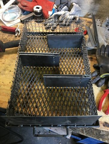

Jó a tűztér elgondolás, de hagynák a két szélén levegőjáratot így ís szépen keveredne a levegő és jobb a huzat is
Így is meg lesz bőven a kellő hőmérséklet.Az a tűzkosár amit Essejó linkelt az teljesen felesleges neked, azok a terelőlemezek semmit sem érnek ha alul lesz a kosár, tök felesleges
Az akkor érne valamit ha a kosár egyszintiben lenne a kéménnyel és oldalirányban kapná a huzatot, bér akkor is csak úgy tudnám elképzelni a működését hogy csak az elejét gyújtanám be és fokozatosan izzana fel a többi faszén. A levegő így úgy gyorsan keresztül megy át rajta mivel nem egy zárt rendszer, szóval maga levegő hömérségletett nem nagyon befolyásolja.

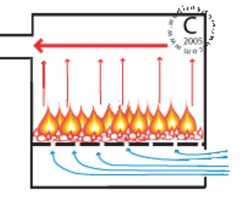

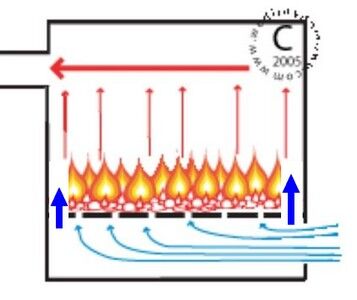

Essejó
Essejó
Jó a kép!
És igen mindenképp alulról add a levegőt neki. Szerintem csinálj egy hasonló tűzkosarat, és azt tedd a rácsra, ez itt a képen kb 10-15 cm magas, ha alatta hagysz 5 cm et a levegőnek és a pernyének az szvsz elég kell legyen, és még van 10 cm-ed felfelé. De akár rá is számolhatsz + 10 cm-et a tűztér magasságához és akkor tuti.

Ferike81
Tegnap megvolt a felavatás. Jó lett. egyszerre 30 db csirkeszárny, vagy 25db alsócomb fér rá. Szuper volt.
A rácson azért hagytam meg nyitottra a zártszelvényt, mert valami fogantyút tervezek oda. Csináltam tegnap délelőtt egy ideiglenes kiszedőt. A képen az egyiket kihúztam kicsit, hogy látni lehessen. Ezzel a rácsot simán ki lehetett venni, és magasabbra tenni. Valami szebb dolgot kitalálok, de ez lesz az elv ami a képen látszik. Sörbontóra még nem is gondoltam, bár nagyobb részben fröccsözök, ha meg éppen sört iszok akkor a tekerős kupakosat iszom. Amúgy meg minden is sörbontó egy jó magyar dolgozónak. -

Beüzemelés előtt jó alaposan takarítsd meg a rácsot, ha van hídégzsíroldód akkor azzal. Utána étolajos ronggyal dörzsöld át és úgy tedd fel az izzó faszén fölé, így kap egy kellemes bevonatott a rács
A 8 -as köracél bőven jó és a másfél centis osztást is jól eltaláltad, felnagyítva a képet jól néz ki a rács profi munka
Esetleg a keret végénél a nyitott zártszelvényre, keresztben rakhatsz egy fa fogantyút (seprűnyélből), az nem melegszik át és úgy könnyedén kitudod húzni a rácsot.
Ja és a lényeg, ne felejts el egy [sörnyitót] felszerelni a grill oldalára, életet menthet
