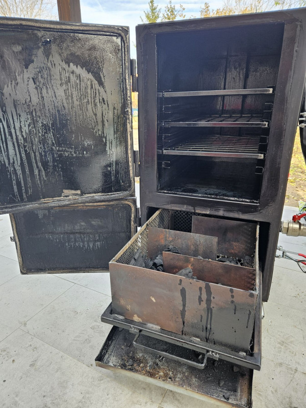

Ezekiell
Majdnem 1 teljes zsák Kamado Joe Big Block belemegy - azaz marha sok, nyilván túl sok is. 3/4ig töltöttem múlt hétvégén, és este 9től másnap délután 4ig stabilan ment 250-275F között (itt azért már volt rajta Fireboard+Drive), és még maradt benne szén.
Tényleg jó sütő lett, bár már tudom, mit csinálnék máshogy (a zártszelvényben szépen melegszik, ahol nincs szigetelés, szóval máskor vagy raknék bele szigetelést, vagy eleve úgy tervezném hogy ne legyen "látszódó" zártszelvény része).
Sütni viszont baromi jókat lehet vele, most készült el éppen 4 borda rajta, és simán belefért volna még kétszer ennyi. Hőleadása egész egyenletes, nincs kiugró hotspot, hőtartása meg nyilván baromi jó.
Az egyetlen bibi, hogy túl szoros lett a tűztérben valahol a sín, és melegen nagyon nehezen csúszik benne a széntároló, ezt majd javítani kell.

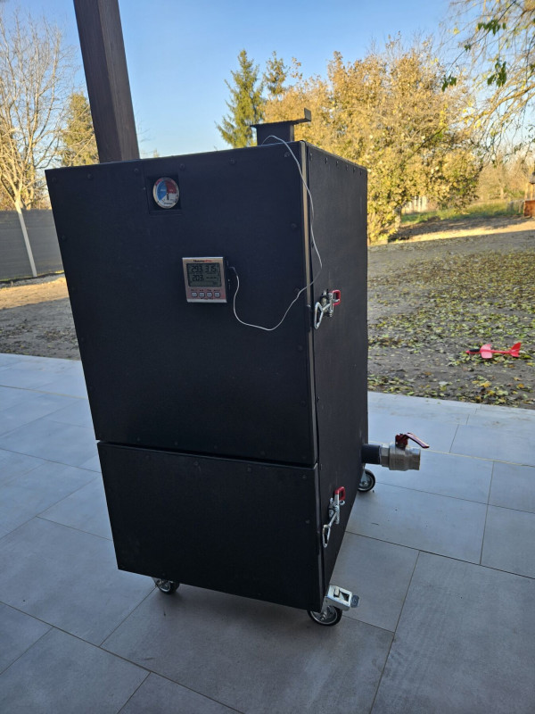

Ezekiell
Készen lett az egyedi gyártású szekrénysmokerem végre! Most megy a kiégetés/bevonatképzés rajta, de 2 St. Louis cut oldalas várja nagyon, hogy bemehessen
A tervek a Közel a tűzhöz blogról jöttek, 1-2 apróbb módosítással. Majd beszámolok az első hot and fast, és pár nap múlva az első low and slow sütésről is, hogy mentek (150 fokot perpill atomstabilan tartja 2.5 órája, a Fireboardot le is vettem róla, teljesen felesleges rá - GN vizesedény nélkül!).

soldi3r
Ferike81 #2204 üzenetére
Nekem sem sikerul normalisan, ezert akarok venni egyet. A fa lapattal az a gondom, hogy nagyon vastag, arra rahuzni sem konnyu a tesztat, de aki ert hozza annak ez nem problema, csak az nem en vagyok
Gondoltam ra en is, hogy kivagatom rozsdamentes lemezbool, de arra mostanaban nem sok esely van es olcsobb sem nagyon lesz.
Ferike81
soldi3r #2200 üzenetére
Én most egy lemezből próbálok csinálni egyet. Már tervezem vagy fél éve. A pizzakőre lehetetlen rátenni úgy, hogy ne hulljon le a fele motyó. De az olasz pizzériákban láttam falapátot is. Persze ők nem értenek hozzá.
Egy biztos, hogy még 10 ezrest sem adnék egy ilyen cuccért.
