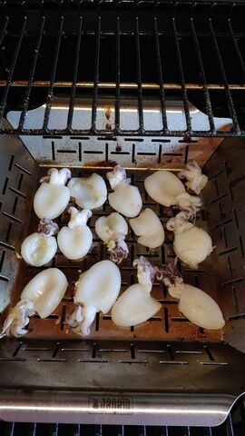

Ezt hogggy? Igy sütve nem lesz full gumi az a tintahal? Igaz fagyós, de még van egy fél csomaggal, most agyaltam hogy csináljam meg.Amúgy, hogy én nem tudtam erről a topikról eddig. Basszus!
Sajnálom, de néha jönni fogok zaklatni
Amúgy nálam is az a vékony lemezes grill van egyelőre 2 éve vettem, eddig amúgy minden okés vele. Én 38 ért vettem, attól többet nem is adtam volna érte mondjuk, és szintén eláll a teteje.
Pizzát még nem sütötte benne, de akarok, remélem egy 300-fokot össze tudok hozni majd azért alatta! -

Pár hete tintahalat grillheztem, el is szabtam. Próbálkozok, míg a jó módszer nem sikerül. De ha egyszer ráállok, mindig frankó a cucc.Töltenék fel képet, de ph error van.
