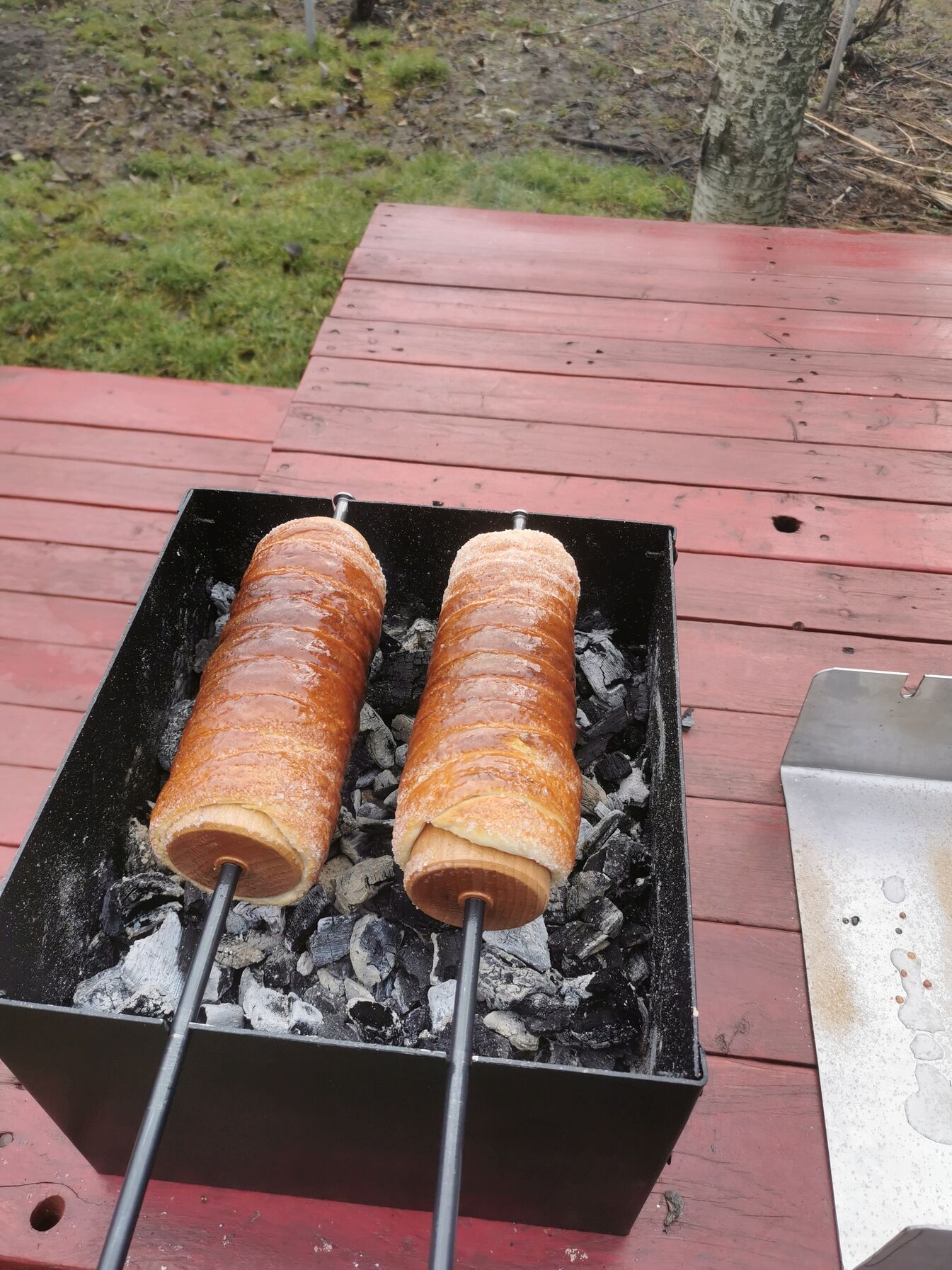

Precorus #1127 üzenetére
Igen, amikor feltekered az ujjnyi vastag tésztát utána átgurítod az asztalon. Lényeg hogy először lazán tekerd fel, hogy amikor áthengerezd éppen hogy csak összeérjenek a csíkok, úgy lesz majd kellemesen foszlós.
Régen nézegettem én is láncos megoldásokat, sima bicikli láncot használtak meg egy zsiguli ablaktörlő motort
kurtoskalacs a parton.mov
Kürtőskalács-sütő készítése1126 Essejó

lemmy71 #1125 üzenetére
Hja hogy ezt így az asztalon gurigatva alakítják szépre....ma is tanultam valamit.

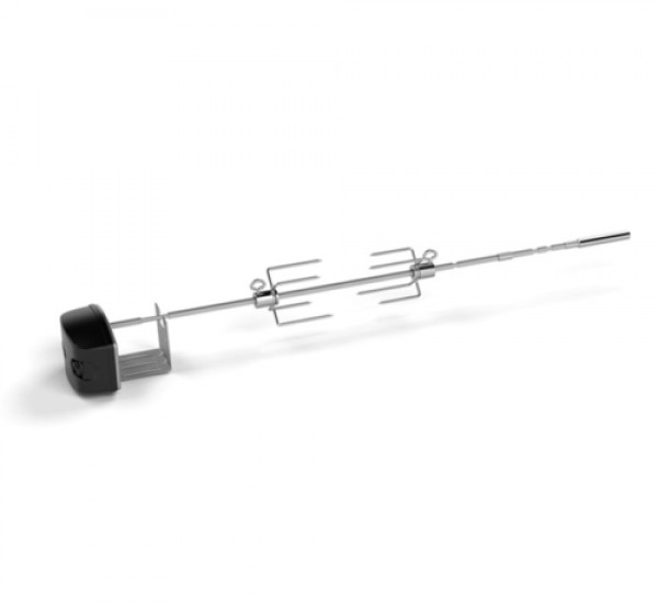

Nekem olyan motoros mechanika kéne, amivel két fát lehet forgatni, és rárakható a grill oldalára. Valszeg le lesz nyúlva a láncos megoldás a hozzáértőktől.....
Csak ugye akkor kell a sütőfa részre is valamit hekkelni, hogy forgassa a motor. -

Precorus #1124 üzenetére
Mi olyan fánk jellegű dagasztott tésztából csináltuk, olyan ujjnyi vastagra nyújtottuk csavartuk a tésztát és lazán tekertük fel. Olaj helyett disznó zsírral dörzsöltem be a sütőfát, jó íze volt csak amit dióban meghempergettünk az egy kicsit megéget
Ilyen elemes motor nem lenne jó, rakhatsz bele egy lítium cellát és akár usb -ről is tudod tölteni.
szerk. most olvastam egy öt évvel ezelőtti írást erről a motorról "A motor egy idő után túlmelegedik, akkor kerregő, rendellenes hangot ad, de ez lehűlés után megszűnik."
Lehet hogy nem is a legjobb választásA teljes cikk itt

Precorus
Csináltunk mi is grill fölött. Motor nélkül macera. Annyira nem lett szép, de a tésztahajtogatásba/tekerésbe tuti bele lehet jönni gyakorlással, amúgy meg megsült, szóval az nem volt gond.

lemmy71
Kürtöskalács sütő lesz
Szeretem én is, csak annyi a bajom vele hogy nem csúszik a cimetes kalácsra a sör
Pár éve csináltunk mi is itthon, egy darab akác kuglit faragtam meg és arra tekertük a tésztát, a kis faszenes grillemen sütöttük. Folyamatosan forgatni kell mert megég, ha meg nem elég meleg a faszén akkor meg kiszárad mire megsül. Egy próbának jó volt, jól elszórakoztunk de azóta csak a majálison eszünk ilyesmit
Sok sikert hozzá -

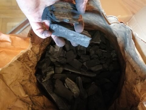

Precorus #1118 üzenetére
A képet én csináltam, Black Rock Csak kiöntöttem a zsákból, nem válogattam. Az utolsó sütésnél, teli zsákot bontottam és abban is nagy darabokban van a szén. Amikor a nagyfaluban jártunk elmentem és vettem pár zsákkal. Korrekt az eladó, vasárnap délután mehettem a szénért, akkor indultunk haza.

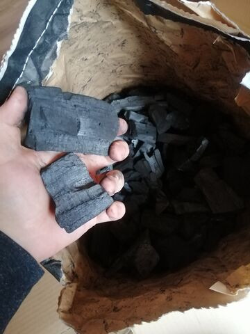

Precorus
Megjött a két csomag faszén. Csak 3 nappal később, mint kellett volna
Cserébe épp rendszer-átállás közben van a webshopjuk, szóval majdnem kétszer kaptam megPróbáltam átlagos darabokat kivenni a zsákból, vannak kisebbek meg nagyobbak is, talán látszik is a képeken.
BBQ hoz kicsinek érzem, grillezni tökély lesz.
Nyáron meg jól bevásárlok a lidlisből, mert így szállítással 750Ft-ra jött ki /kg. Egyébként mindkettő kb 500Ft/kg, a Hargitai 480, a Landmann 530 lett volna szállítás nélkül.
A Lidlis meg kb. 300Ft/kg, a faszén is meg a brikett is. Földhöz nem vág az egyszeri költség(bár 10x200Ft az ugye vagy 5 sör, szóval na...), de eddig a Lidlis a nyerő az ára miatt.
Meg ha igazak a képek, a Black Rock. Kár hogy nem szállítanak vidékre -

Most 20kg faszenet rendeltem, 'merkell' alaponRemélem hétvégére ideér....
[Landmann 10kg] [Hargitai]
Ja most nézem, ez a hargitai a tetováltséfes cumó lesz. Majd lövök képet.
15 rugó szállítással együtt, szóval kb 750/kg-ra jön ki a végén. Nálunk a LIDL-ben már október végén elfogyot a faszénPedig tényleg jó cucc, és ilyen áron kb ajándék. Bocsi, én nem is a faszenet, hanem a faszén-brikettjüket vettem. Abból vagy 3 csomag már elfogyott.
Nem találtam a zacskóján leírást bármi idegen anyagról, szóval szerintem sima préselt faszén. -

Tetovált séf féle bükkfaszén. Black Rockkal semmi bajom. Ebben a sütőbe amit csináltam szerintem felesleges brikett. Alig van nyitva a szelep a levegőnek és megmaradt a szén fele (kb tele volt a tartó) pedig vagy 6 órán keresztül fűtött és stabilan tartotta a hőfokot. Még a füstölő fa sem bírt elizzani. Begyújtottam a gázforrasztóval de akkor is kialudt. Kevés a fának a levegő így valószínűleg marad a forgács vagy fűrészpor.

A tetovált séf féle szénre gondoltál hogy rossz vagy a lidl lisre? Nekem a lidl -el nem volt gondom, grillezni tökéletes, 300 forintér 2,5kiló szinte ajándék.
Próbáld ki egyszer a brikettet is, azokból is sok féle van különböző égés idővel.
Azt mondtad ősszel hogy Black Rock jó, csak azért fel kell menni.
Tavaly is lebeszéltem a sráccal telefonon két 10 kilós zsák szenet, de vissza is mondtam mert nem tudtunk felutazni.
El kellene menni Arad vagy Bihar megyébe, ott állítólag vannak faszenesek és 'sk' magad lapátolod zsákba szenet -

Most is van a lidl -ben faszén, pont tegnap néztem itt nálunk amikor ott voltam, 2.5kg 300 forint volt, gondolom a tavalyi szezonból megmaradt anyagot "kiszórják" most. Nekem bevált tavaly egy jó pár zsákkal "elfüstöltem" belőle, nem olyan rossz szerintem.
Brikettet még nem próbáltad, nekem tavaly ősszel hoztak német obiból két zsák akciós weber brikettet Ki is próbáltuk tavaly, nagyon jó anyag de óvatosan kell vele bánni mert brutálisan fűt. Én tettem egy öntvénylapot a rácsra és húspogácsát hamburgert csináltam rajta.
De most a mall.hu is akciós ahogy nézem, egyszer érdemes kipróbálni. A tetovált séf is árul faszenet, de szerintem egy kicsit elvan szállva az árakkal, én annyit biztos nem adok érte -
