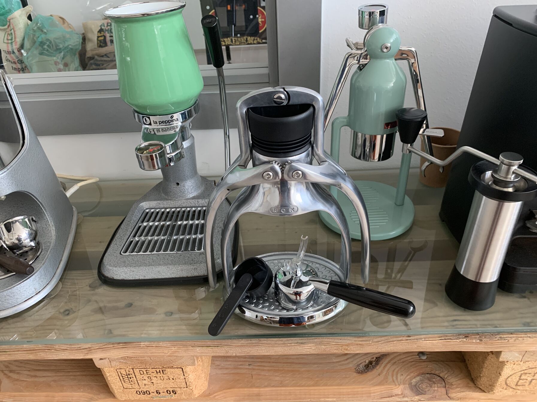

Elkótyavetyélek egy ROK eszpresszót kompletten, de konzervdoboza nélkül 37e Ft-ért. A gyártóval cseréltünk eszközöket Smart Espresso Profiler-re, és ezt elengedjük. Eredetileg nyomásmérő kit fejlesztése volt a kérés, de azt időközben valaki meglépte távol keleten gyártói kapcsolat nélkül, így ez érdektelenné vált. Kb 15 eszpresszó készült vele. Elérhetőségeim az oldalunkon megtaláljátok. Hajrá! Gábor

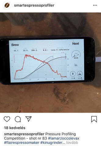

Világos pörinél nálad milyen nyomás profil vált be eddig a legjobban? Egyenlőre kísérletezem, most meg ott tartok, hogy 8-10 mp 2 baron, majd felviszem 3-4 másodperc alatt 6-ig és ott tartom végig, így sikerült eddig a legfinomabb eddig. Érdemes vissza ejteni a végén? Ha igen meddig?
Más is írhat tuti tippet, hogy mivel érdemes próbálkozni, minden ötletet szívesen fogadok
